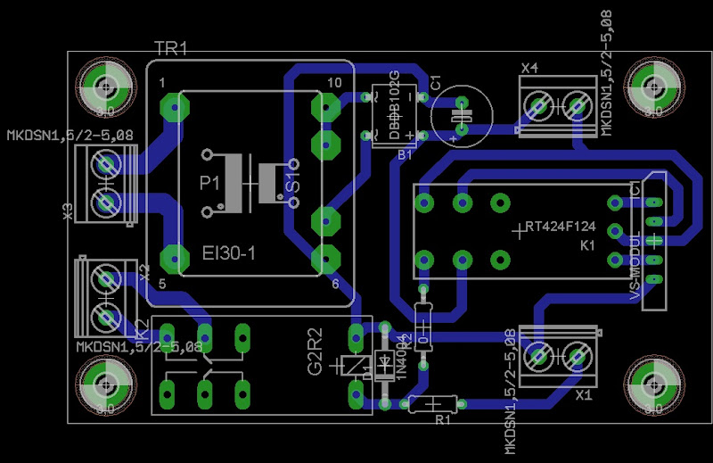

Har ändrat lite och undrar vad ni tycker?
Fick lägga till ett nollohms-motstånd för att underlätta routingen.
Nu känns det väldigt otroligt att nätspänningen skulle kunna hoppa hela vägen bort till knappen eller LEDen.
Är det något som ser galet ut?

Använd helst inte metallskruv vid nätanslutningen, ledaren under trafon går lägga närmare sekundäranslutninarna men annars så ser det bra ut.

Ok, ska fixa till det.
Tänkte även passa på att fråga hur jag hittar skruvplint med delning 7 och 10mm i eagle?

Kan man inte göra egna komponenter i Eagle? Jag använder INTE EN ENDA symbol som följde med mitt Cadprogram (fula och passar inte)

Joo, men det skulle kräva att man vet hur man gör... :D Annors har Eagle väldigt bra bibliotek, synd bara att alla stock-inställningar routrar ledare och pads som är mindre än vad man riktigt kan etsa hemma... :D

Någon på forumet som kan Eagle kan väl hålla en lite kurs. Det måste finnas 100 000 olika kapslingar, minst. Då måste man kunna göra footprints som passar.
I mitt program så är det nästa lika att gör footprints som själva layouten förutom att det inte går att lägga dit ledare-
