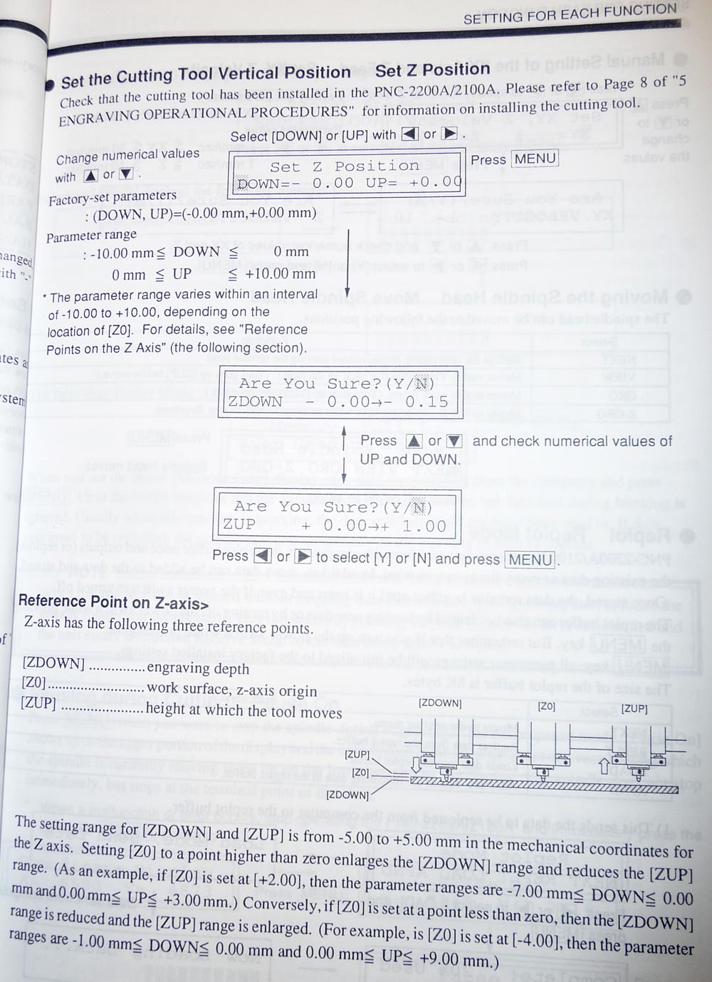

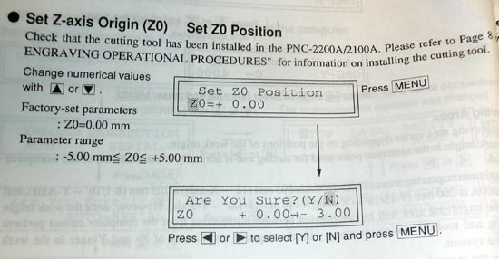

Jag har sprungit iväg och köpt en pnc-2000 gravyrmaskin på blocket. Tänkte använda den till pnc-fräsning och lite annat. Nu har jag testat den en del och är mycket nöjd med såväl drivrutiner/programvara som hårdvaran. Däremot kan jag inte justera Z0 (z-origo). Maskinen vill ohjälpligen fräsa rätt ner i den medföljande monteringsplattan och det känns inte så bra.
Det följde även med en monteringsanordning där man kan skruva fast grejer, och den funkar. Men jag behöver få plats med lite bredare plattor.
Har någon på forumet erfarenhet av denna maskin och vet hur man gör? Någon kanske till och med har manual?

Just nu justerar jag z0 rent fysiskt; placerar fräsen i nivå med materialet innan jag startar. Det kanske är så man gör helt enkelt.
Men om man tittar här så känns det som om själva fästblocket ligger väldigt nära fräshuvudet när man gör på detta sätt. (den beiga fästplattan är till för dubbehäftande tejp. Anordningen för att skruva fast kretskort osv. ligger just nu löst ovanför, som referens.
Några ideér?

Tusen tack för bilderna! Ledsen för sen feedback; barnkalas och annat trevligt kom mellan.
Jag tror min maskin är från Jura eller nåt, Menu-knappen måste ha kommit med PNC-2100: min 2000-maskin har bara en "function"-knapp, som fungerar ungefär som menu-knappen. Men ex. z0-inställningen saknas..
Men nu fattar jag lite mer kring konceptet med z0; att man kan utöka 'upplösningen' från en halv millimeter till nästan en hel. Vore kul att få ordning på det, men men.
Om du skulle hitta en ännu äldre manual blive jag glad, men tusen tack för hjälpen så länge.
