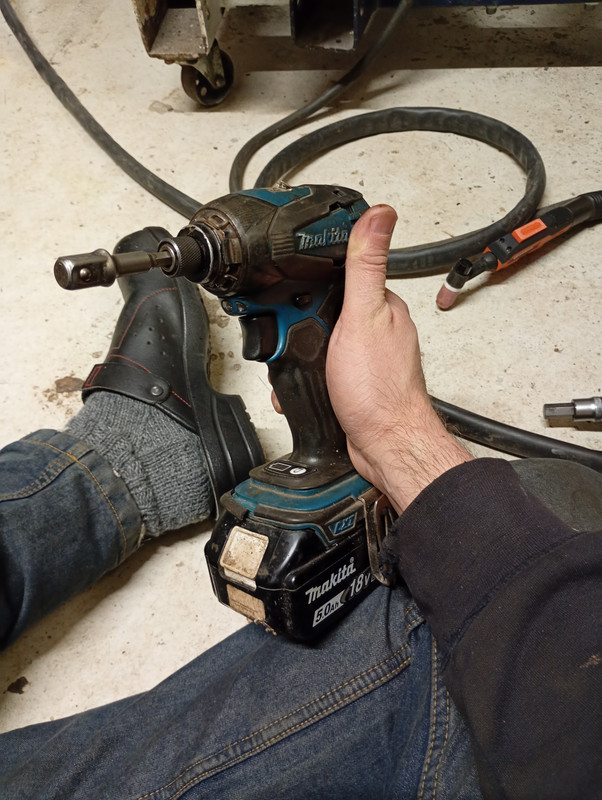

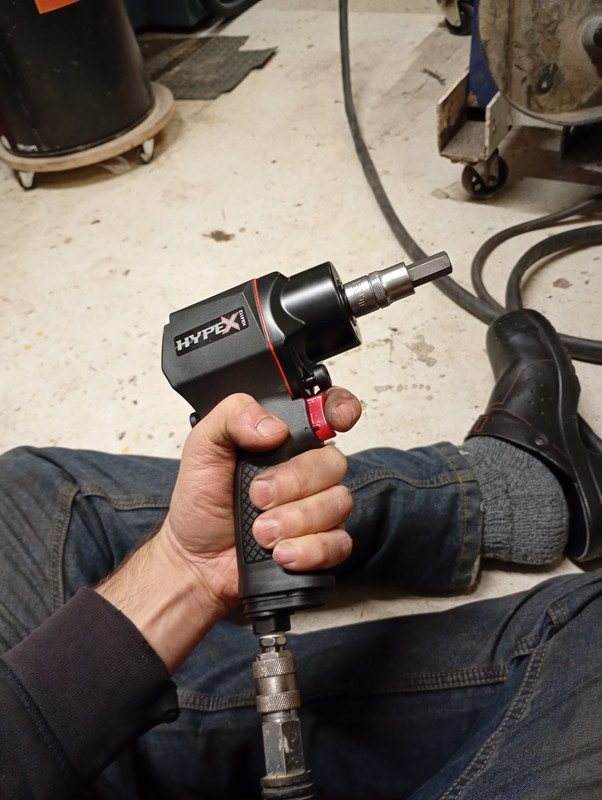

Orsaken jag värmde med TIG var just så jag skulle ha en chans att slippa byta den, den har material kvar nog att det går att använda insexdelen så. Det hjälpte dock inte att värma den, inte med min slagskruvdragare. Så jag gick och köpte ett nytt verktyg. En tryckluftsdriven mutterknackare.
Denna Makita har jag plågat i 12 år och använt för bultar trots den inte är menad för det.
Denna är klassad för 1400nm för att öppna muttrar, liten och kompakt är den också. Makitan ligger i regionen 165nm i jämförelse.

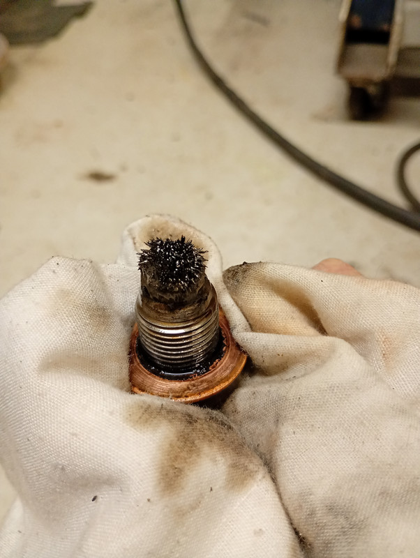

Skruven kom ut utan problem nu. Tyvärr kom lite mera med också. Nu vet jag inte hur mycket man borde förvänta sig, om nåt alls. Men bilen har gått snart 31,000 mil nu. Dock bara 6000 mil eller så sen senaste oljebytet.
Oljan var mörk vid det här laget.
