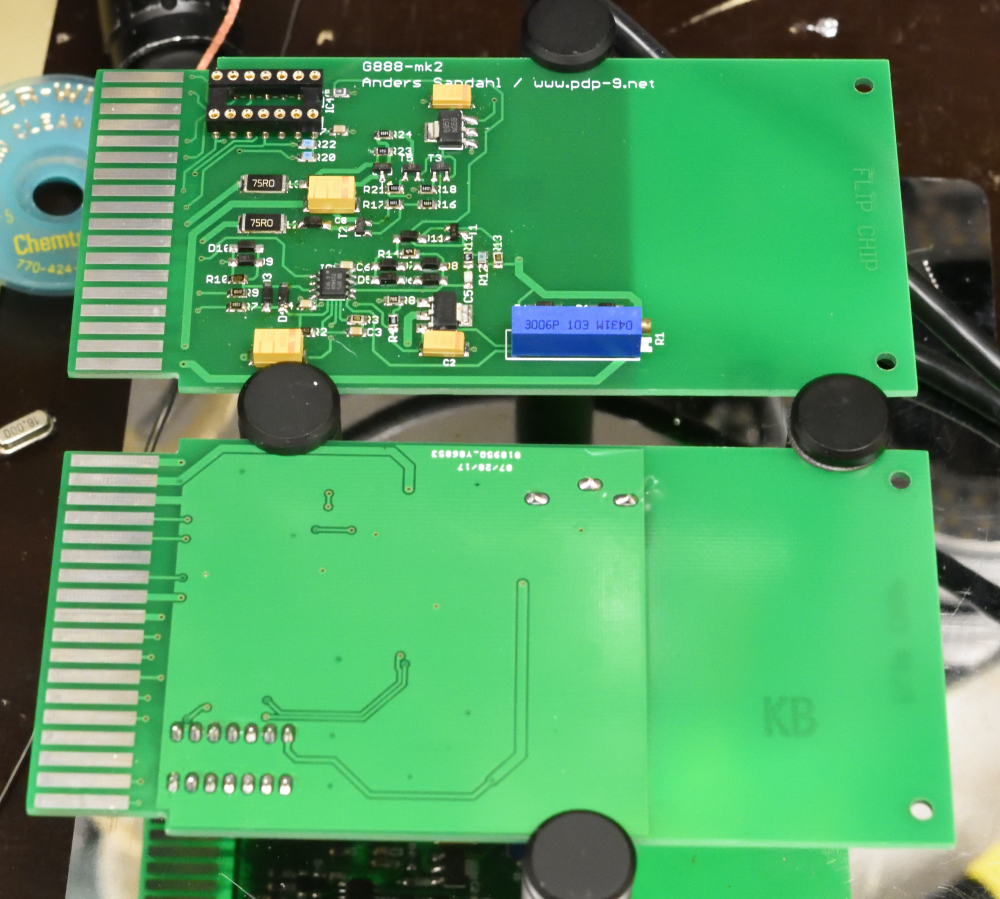

Jag har byggt och lyckats få igång en kopia på manchester read/write modulen G888! G888 tar digitala pulser och skriver på bandet och läser också det som finns på bandet och gör digitala pulser av det. Inte så svårt, eller? För mig tog det nästan fyra år hit. Planen var ju från början att lyckas läsa DECtape:ar för att arkivera dem. USB-kontrollern var ett steg på vägen men när jag inte fick den att fungera tyckte jag att det var frustrerande. Jag hade ju ingen fungerande setup och tänkte om jag hade det kanske jag skulle lyckas knäcka problemet. Så jag fick ju låna TU56 på kontroller till PDP8 av Pontus mot att jag lagade den och det lyckades jag ju med. Sen ville jag se hur man skulle bygga G888-delen som är den analoga biten och den svåra med moderna komponenter för att komma vidare. Det har jag gjort nu, men det är fortfarande en bit kvar till att arkivera banden.
Nytt och gammalt kort. Några skojjiga patchar behövdes.

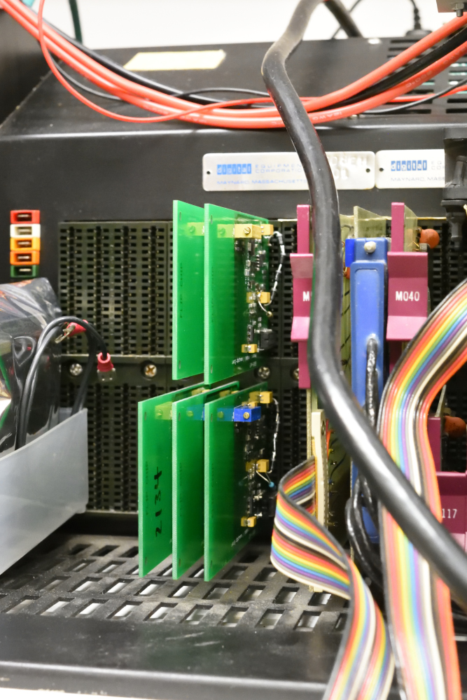

Sätter ihop korten, fem stycken, ett till varje spår på bandet.

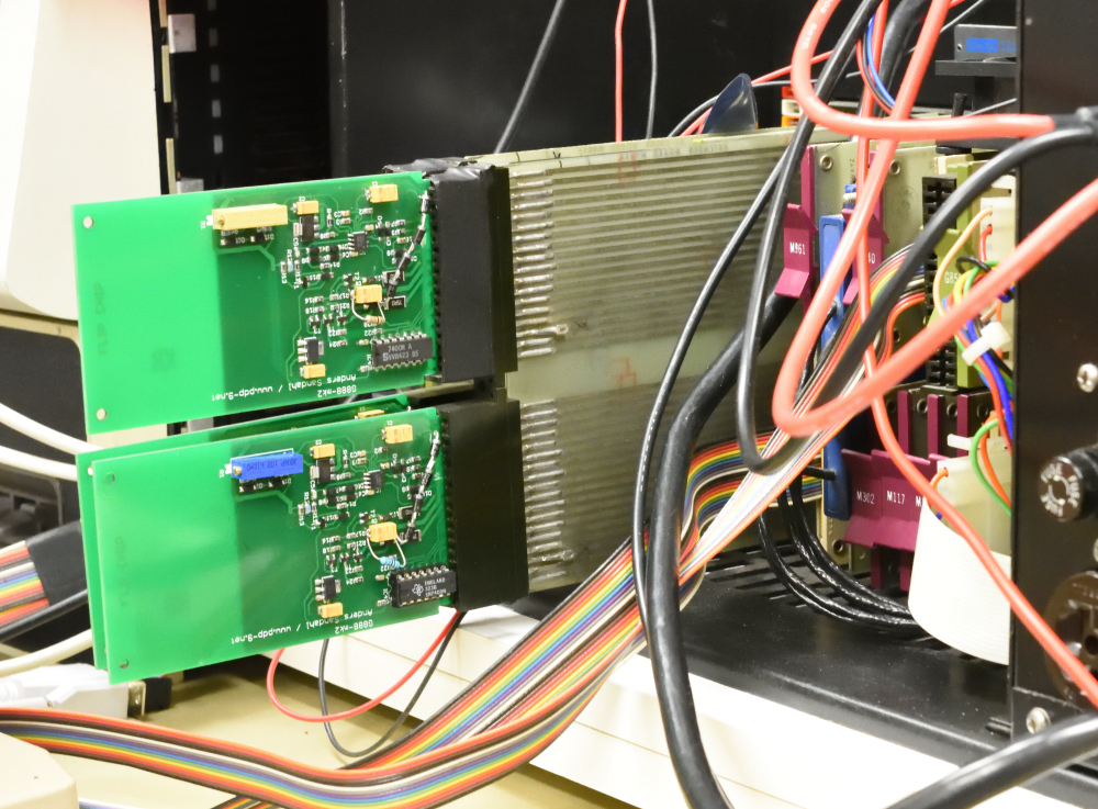

De nya korten i bandstationen.

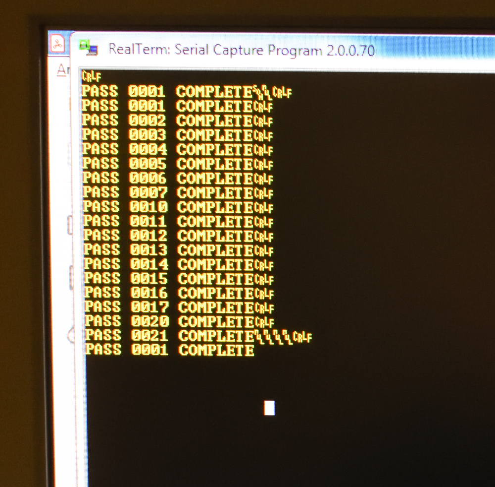

Under test med förlängningskort.
MAINDEC testprogrammet, fungerar!
