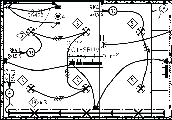

Direkt dök det upp en fråga, används alltid raka linjer för infällda installationer i Sverige?
Här i Finland används raka linjer för påputsinstallation och kurvade linjer för infälld installation.
Likt den här bilden:

Kan vara böjda linjer för anslutningskabel till armaturer.
Annars raka linjer.
