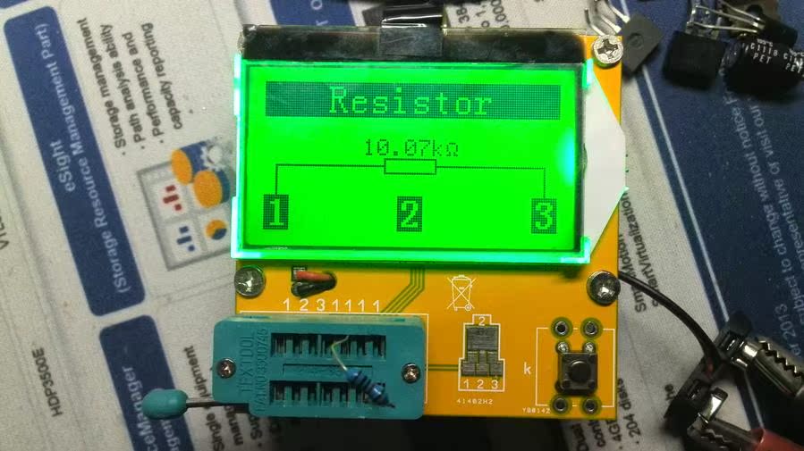

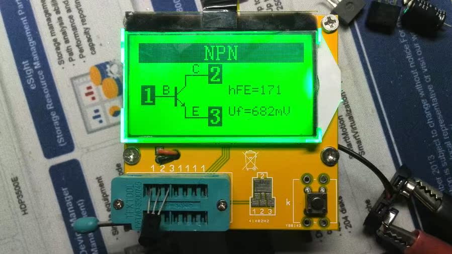

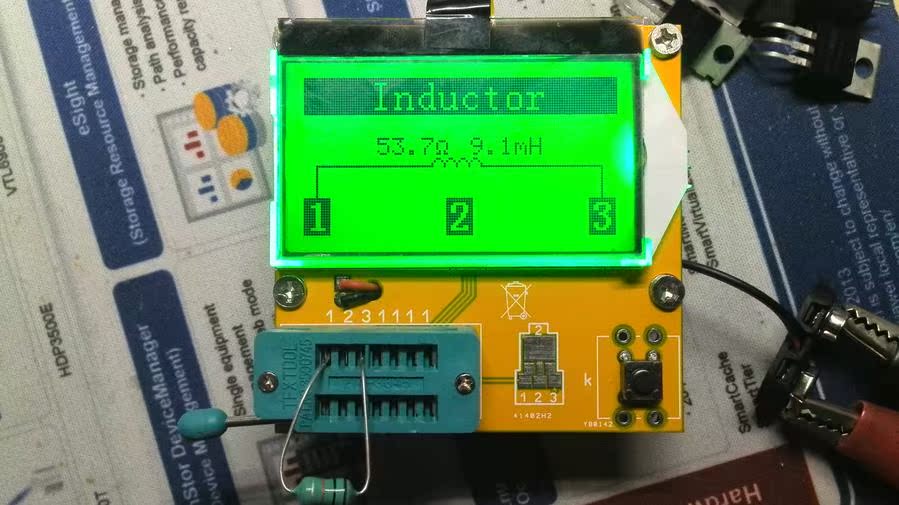

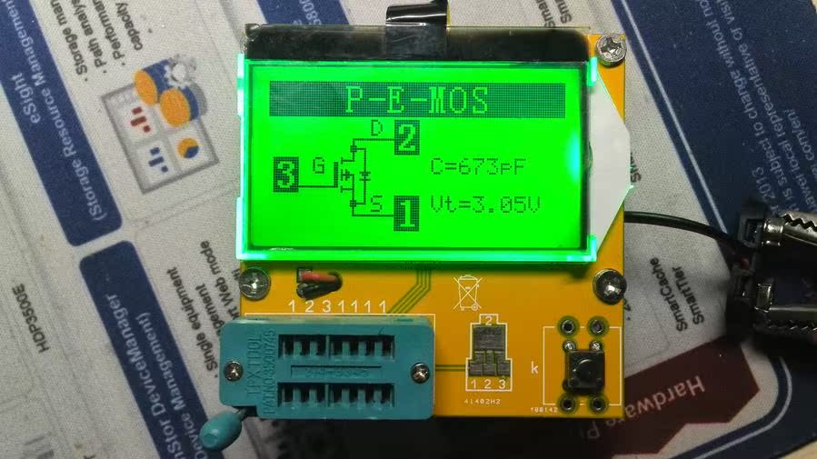

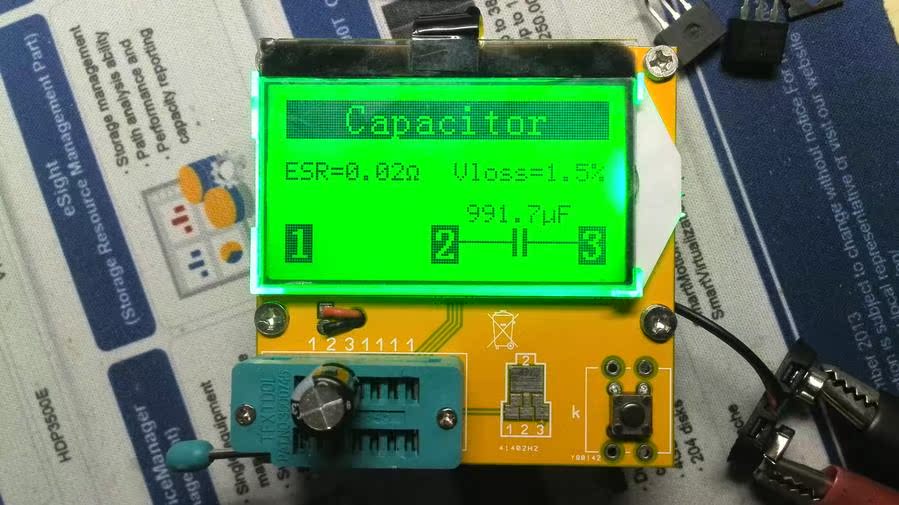

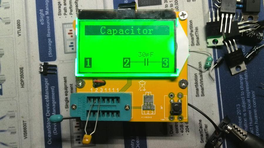

För 112kr så får du ett "test allt" instrument med GRAFISK presentation. Visst det är inte "FLUKE" precision men ... oj, vad man spara mycket tid med bara ett snabb svar.
http://www.ebay.com/itm/171447346539

Den är "open source" / "open hardware" så jag tror att dom har jobbat ganska hårt med den för att få in så många funktioner som möjligt och så hög noggrannhet som möjligt.
Du ansluter komponenten och trycker på "kör" så tar det ett par sekunder och du får svaret.
Jag har 2st av den föregående version som inte är grafisk utan bara med tex. Jag har lött på smidiga kablar i silikon med krokodilklämma med nummer på. Så kan man smidig kolla att en komponent är hel ... eller pin-konfig.
Använder den mest för att kontrollera att jag har rätt ben på "tre-beningar" och för att kontrollmäta elektrolyt kondensatorer.

Har en exakt som den i annonsen, funkar fint. Precisionen är inte den bästa men funkar jättebra till att få reda på vilket ben som är vilket.
