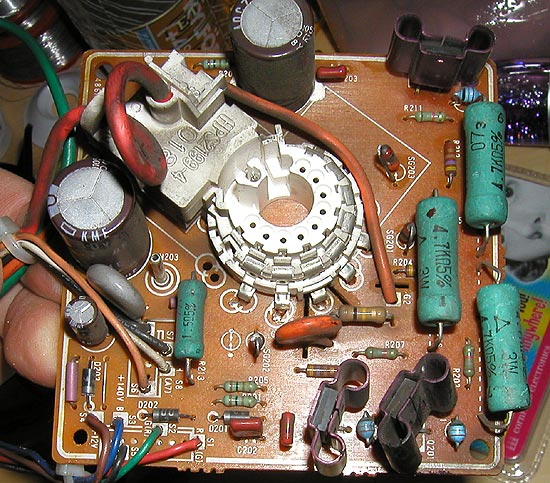

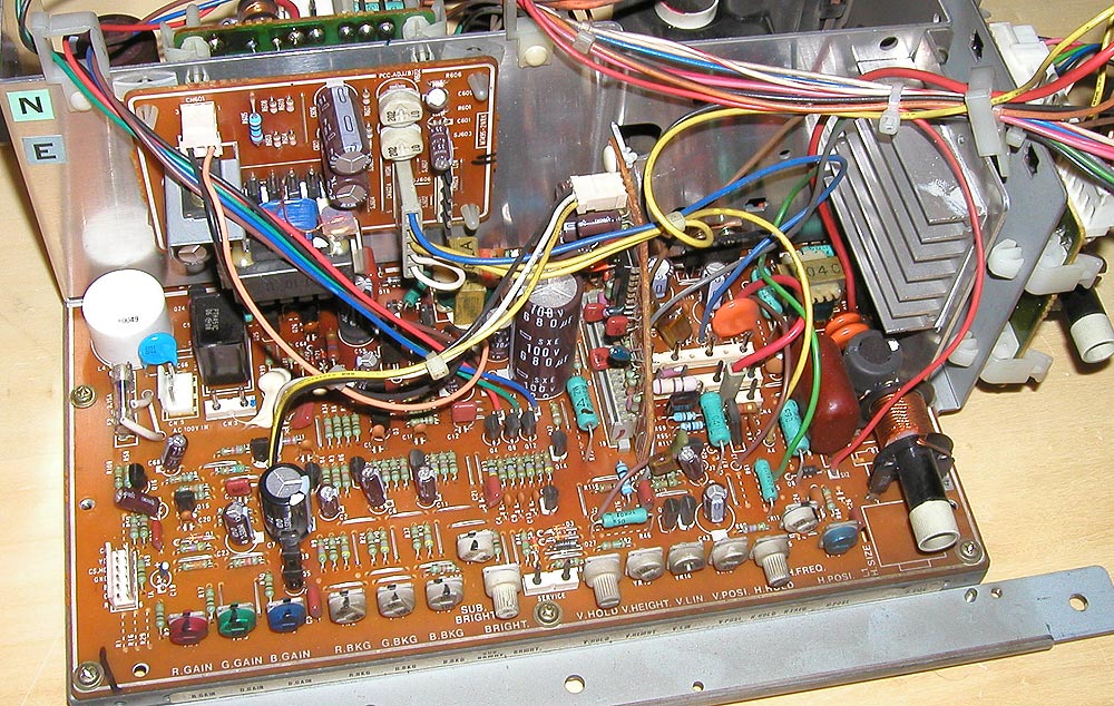

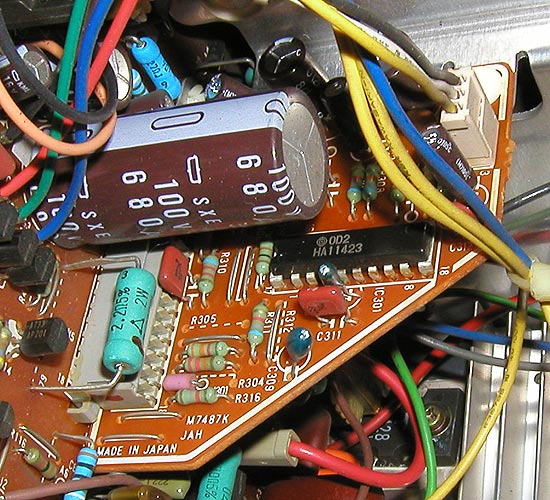

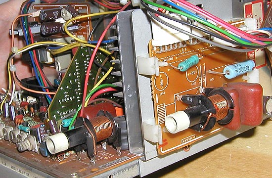

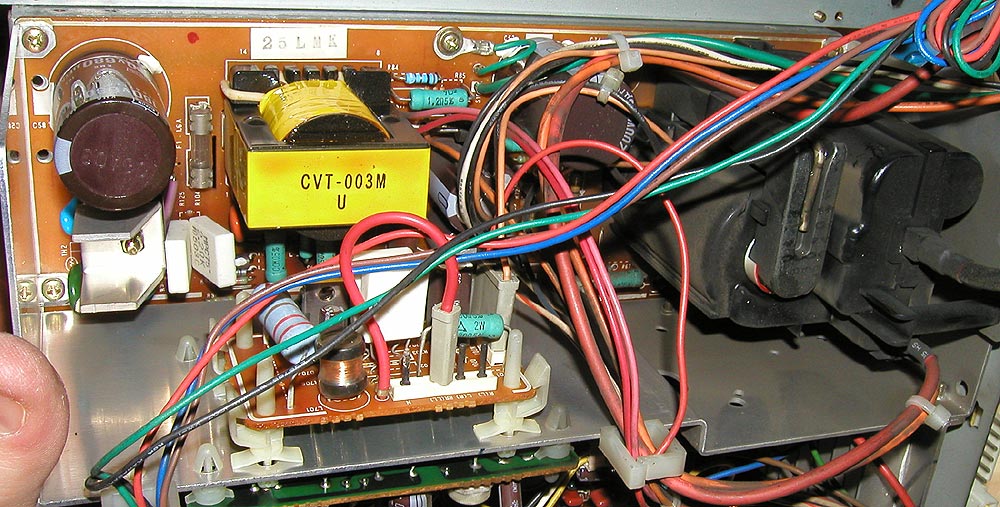

OK, nu har jag tagit lite bilder av chassikortet.
Har problem att identifiera den enda IC-kretsen som finns.
