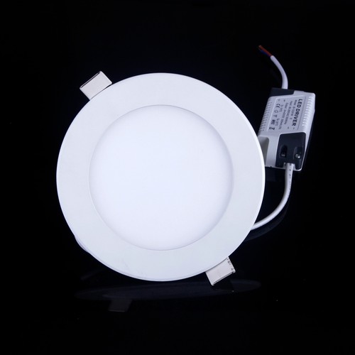

Eftersom jag alltid är (dum)snål så köper jag en del kinagrejjer. Nu har jag köpt nya LED-spottar från Kineserna för något år sen. Den här typen: Ebay.
De ger ett ganksa behagligt ljus faktiskt. Helt ok färg. Dock så flimmrar de när man dimmar dem. Det syns inte så jättemycket först, men om man t.ex. rör handen fram och tillbaka framför sig så blir det lite strobiskopeffekt. Kul på disko men inte i hemmet.
Jag dimmar dem nu med en Eljo renova dimmer. Jag har testat att dimma dem med en Qubino, men det funkar inte alls. Eller rättare sagt dimmninen verkar funka, men jag tror att de stör så mycket så att dimmern får massa input och tror att man trycker på knappen vilket leder till disko deluxe.
Drivdonen ser utan sin allt för stora plastförpackning ut så här:
Jag vill kunna dimma dem med min Qubino. Den kan dimma 230 V eller 24 V. Totalt är det ca 45 lampor. Min arbetsplan är nån av dessa:
1: Modifiera drivdonen på något sätt så att flimmret/störningarna försvinner. Slänga på induktanser å ferritkärnor å skit?
2: Köra lamporna på 24 V. I själva armaturen sitter bara leddarna så om jag ersätter drivdonen med ett motstånd per lampa så kan jag köra Qubinon på 24 V.
3: Köpa nya kvalitetsdrivdon.
1: Lite jobb men antagligen billigt om det öht går.
2: Funkar nog, men jag måste blanda in 24V i rören till bryare etc där det går 230V vilket inte är ett jätteproblem iof men känns suboptimalt.
3: Enklast men dyrast.
Nån som har erfarenhet av kinesdrivdon och flimmer? Spontana tankar och reflektioner?

Jag har aldrig varit med om att det går att dimma lampor som uttryckligen inte är angivna som dimningsbara. Nu vet jag inte hur de där drivdonen funkar precis, men oftast är det en typ av glättningskonding efter nedtransformering, och då funkar inte fasvinkelstyrning, oavsett om det är på fram- eller bakkant av vågformen. Kondingen ser till att spänningen är på toppvärdet hela tiden, ända tills pulstiden inte räcker till för att ladda upp den, och då börjar det flimra istället.
Dimningsbara drivdon känner av fasvinkeln, och översätter den till snabb PWM av LEDen istället.

Jag kanske länkade till fel produkt. De ÄR uttryckligen dimmningsbara. Här är drivdon som ser exakt likadana ut: Ebay
Som du säger så är det väl nån slags PWM-historia på utgången och den verkar ha för låg frekvens.
Edit:Här är nån med samma frågeställning. Men inte så mycket till svar dock.
Edit2: Den här drivaren finns att köpa för ~55 spänn. Den är väldigt lik och kanske är det denna kineserna försöker efterapa. Om jag visste att det säkert skulle funka skulle det vara värt att köpa ~45 stycken men det känns lite osäkert.
