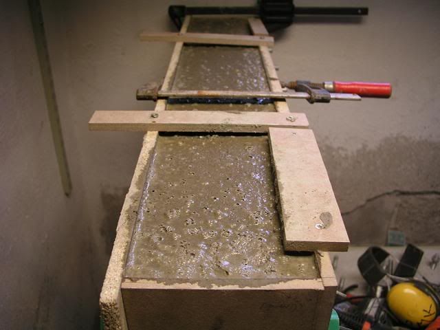

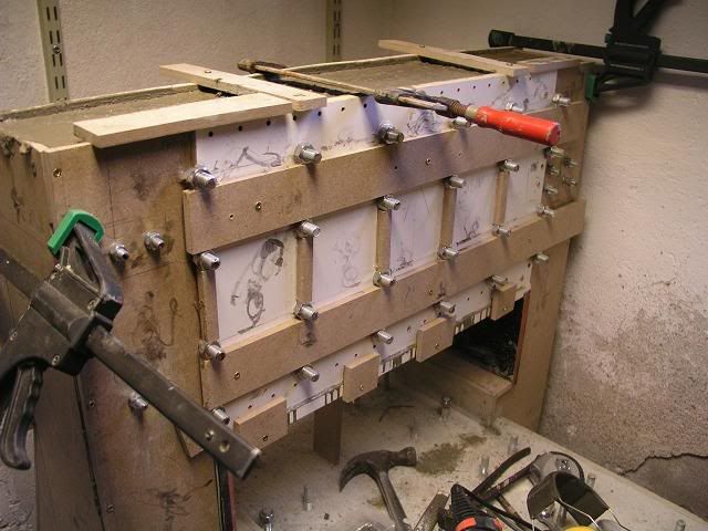

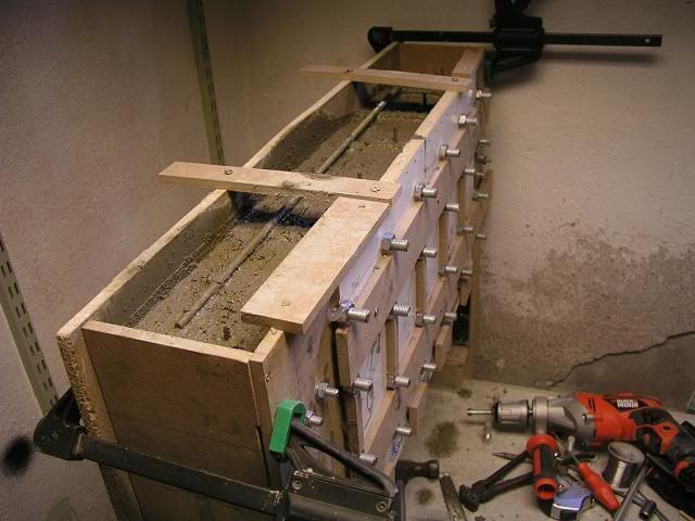

Har just gjutit klart portalen. Känns fruktansvärt bra att det är över!
Möjligt att jag använder flytspackel innan jag ska måla så ingen vätska samlas i groparna men hur jag ska få till alla vertikala ytor det har ja inte helt klart för mig.
Kommer lite bilder snart i inlägget.

Efter 4 säckar.
Hällde i en säck i taget och slagborrade rejält mellan omgånarna. En cement/luft-gegga på kanske 2-3mm samlades högst upp och som jag skrapade av inför nästa omgång. Kanske inte syns så tydligt men det ser ut som chokladpudding ungefär men under är det kompakt och plastiskt.
En onödig bild kanske
När allt var klart la jag på plast för långsam härdning. Sen städade jag. Sen vart jag väldigt hungrig. Rusade upp till kylen för att hitta något att stilla hungern med.
Blev en öl
Kommer nog vänta och förbereda det mesta innan jag tar av gjutformen för det kan nog krävas en del våld tyvär. Bör gå bra såvida jag inte börjar sparka och slåss. Man kanske kan blöta och luckra upp runt hålen där det säkert kommer kärva mest.
