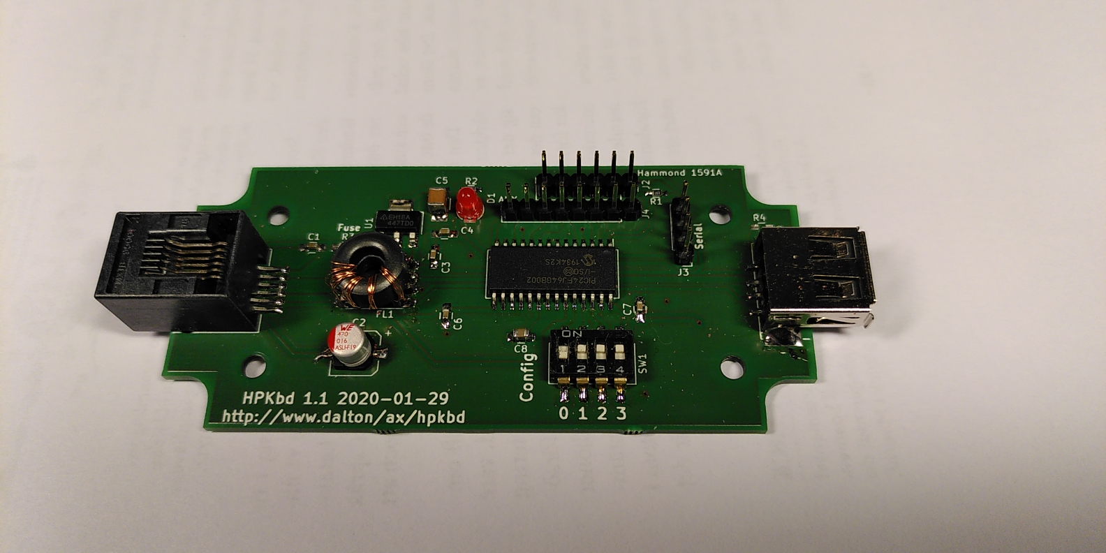

Ja, maskinerna före HIL hade varianter på detta protokoll. HP120 är ett exempel.
Håller på med en HIL-variant nu.

Den jag bygger kommer att ha både PS/2 (tangentbord och mus) samt USB

Jag kan ju passa på och bolla litet ideer... Prototypen har som sagt var varit i användning sedan i våras. Baserad på samma PIC som i min adapter för HP 98x6. Problemet är att USB-stacken för PIC24F inte stöder två enheter eller hubbar. Det finns även en risk att jag inte hinner med HIL-protokollet om jag dessutom skall hantera USB. Implementationen av HIL var inte helt okomplicerad så jag vill ogärna byta processor.
Jag hade en FTDI VNC1 DIP modul hemma som jag beställt för många år sedan till ett annat projekt och den fungerar dock ganska taffligt som en SPI slave. Dessutom är TQFP48 pytteliten inget kul att löda vilket är ett problem om jag säljer bare boards.
VNC2 däremot finns både som TQFP32 och kan vara SPI master så jag tittar allvarligt på den.
Vad jag egentligen behöver är något som hanterar USB tangentbord och mus och sedan sänder scankoder och koordinater via tex SPI.
Förslag?
Edit: Detta är således adaptern till HP 9000/3xx som jag avser här.
