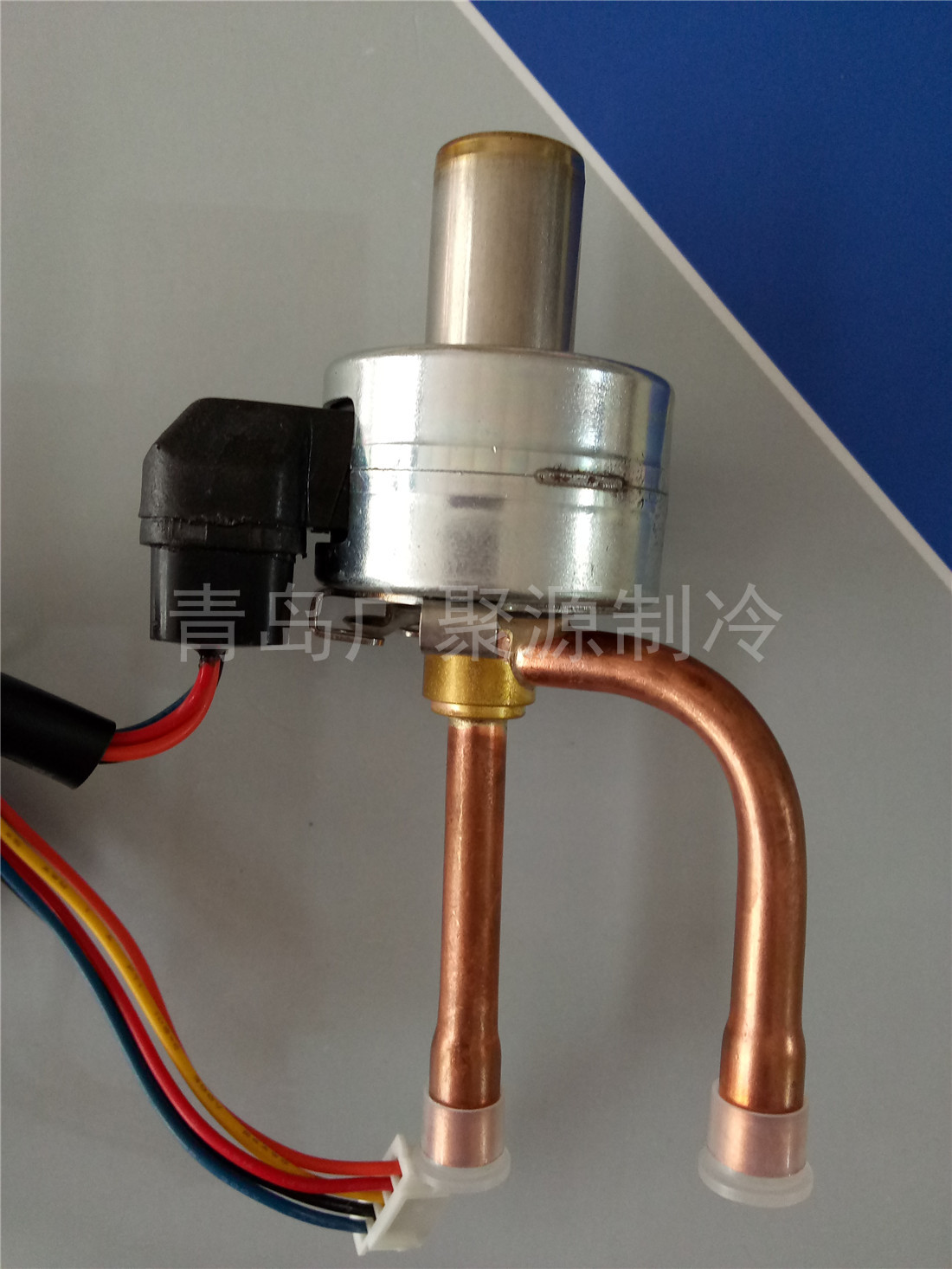

En jag menar är den som benämns EKV på schemat, kontakt CN1.
Googlar jag bå beteckningen så år jag upp en sån här, kallas Electronic expansion valve

Re: Vattenskadat kretskort?
Ok, jag vet inte vad prylen på bilden ovan heter, den är tagen ovanifrån. Ser ut som en blindtarm med en klump runt. Klumpen går att ta av.
Vet inte hur jag kan felsöka just den?
