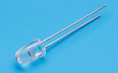

De flesta lysdioder brukar ligga på en
spänning runt 2
Volt och för att den skall lysa måste
en Ström flyta genom lysdioden. Detta
åstadkommer man helt enkelt genom att koppla den till en spänning. Men det
är sällan man har 1.6V till hands. Vanliga spänningar är 3V, 5V 9V, 12V osv.
och kopplar man in så hög spänning på lysdioden går den sönder. Även om man
skulle ha exakt 1.6V är det lämpligt att
begränsa strömmen genom lysdioden för att öka livslängden radikalt,
ifall dom överhuvudtaget håller. Detta sker med hjälp av ett motstånd! |
