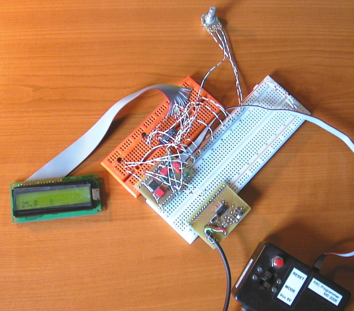

På bilden syns LCDn, tempgivare SMT160-30, skiftregister för kommunikation med LDCn, R8C/13 och FT232R.

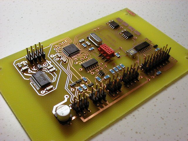

Vilket schysst adapterkort för FT232R du byggt! Mycket smidigt.
Följer projektet med spänning.

Ser grymmans fint ut det där USB-kortet!

Gillar också USB-kortet! :)

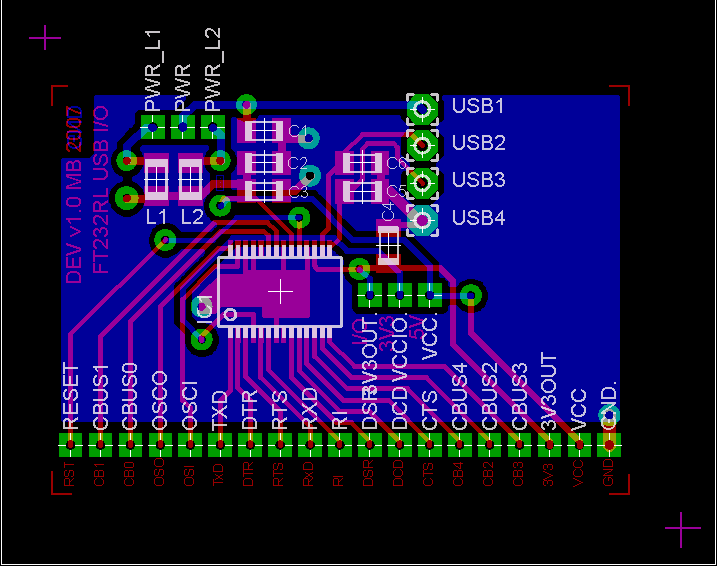

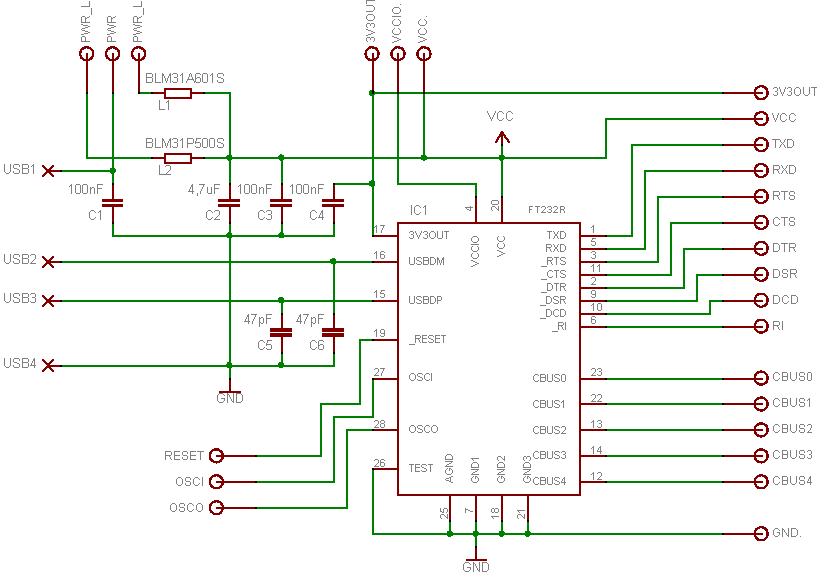

Här är USB "utvecklings-kortet". Inga märkvärdigheter.
Och här är Eagle filerna

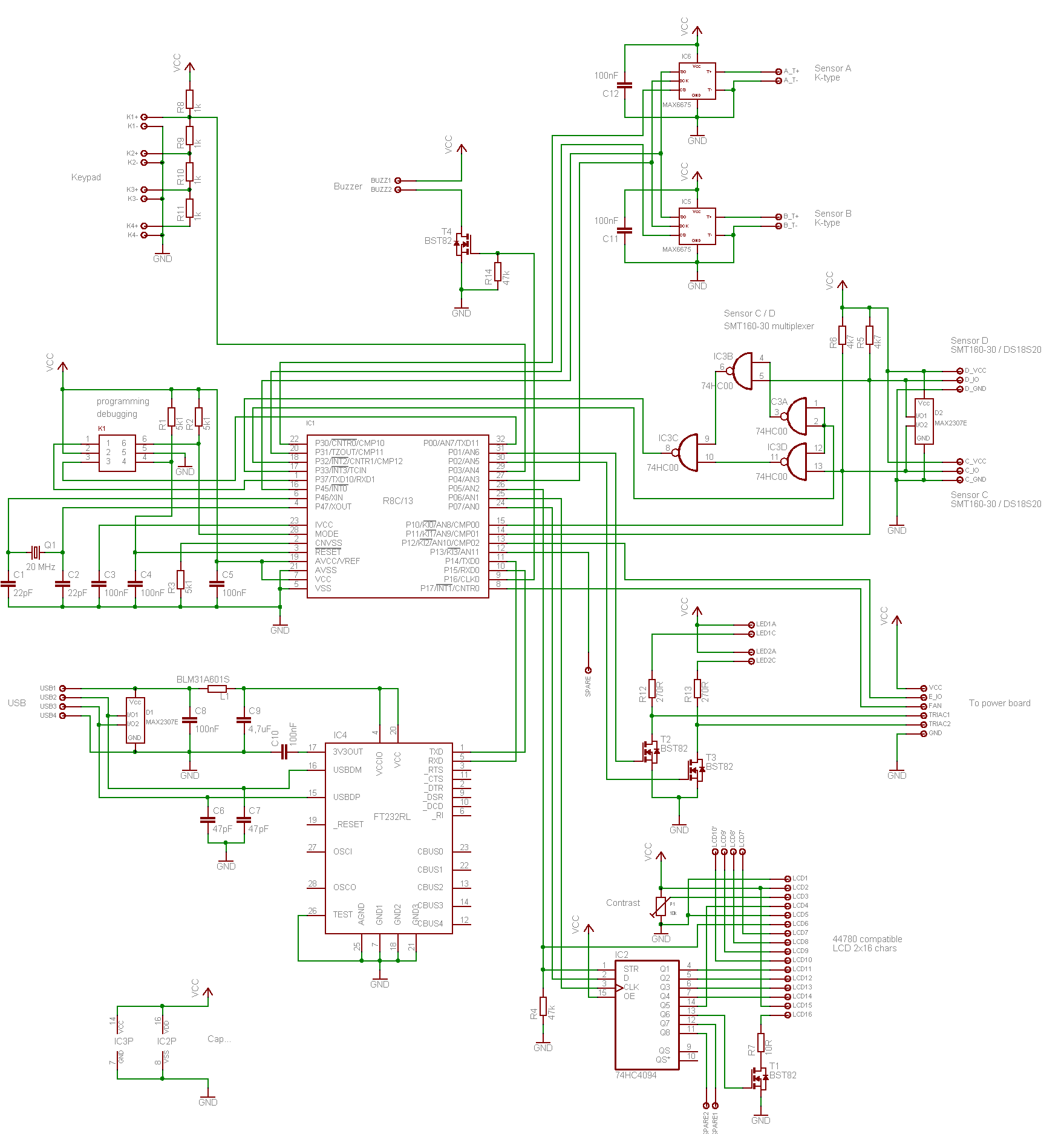

Det här projektet sniglar framåt också. Fick börja rita ner vad jag testat så här långt så jag inte glömmer nåt sen.
Här är alltså själva controllerkortet. Spänningsmatning och triacar kommer på ett annat kort. Och ja, den här bilden är definitivt bredare än 700 pixel. Blir nån arg nu?
Edit: Nej de såg ju inte bra ut det här. Satte in en mindre bild. Den stora bilden finns här.

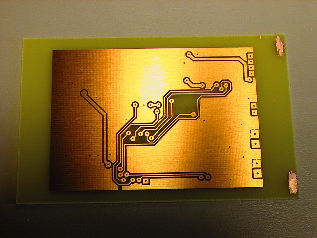

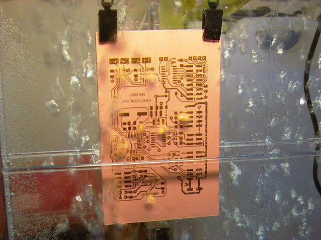

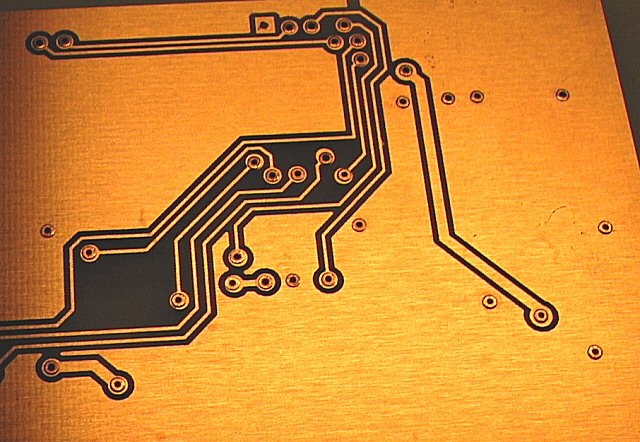

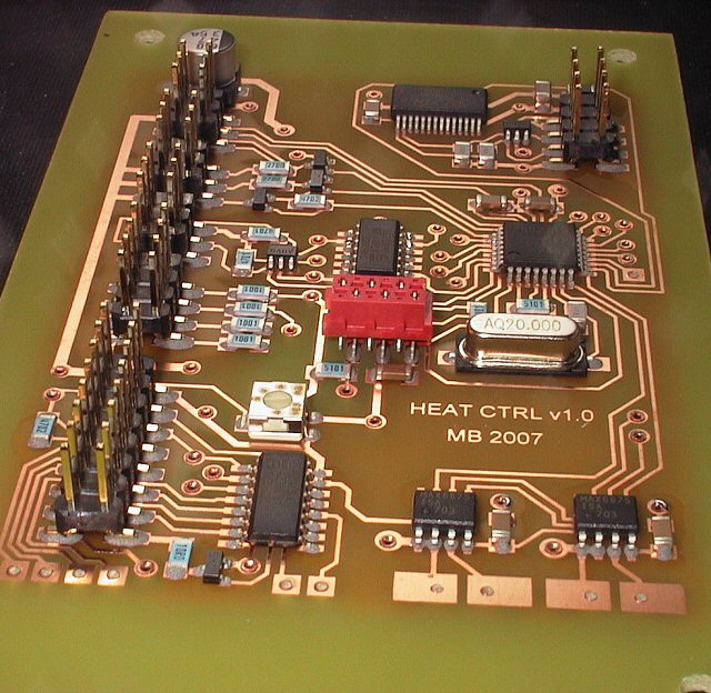

Ett stort steg framåt. Controllerkortet färdigt idag.

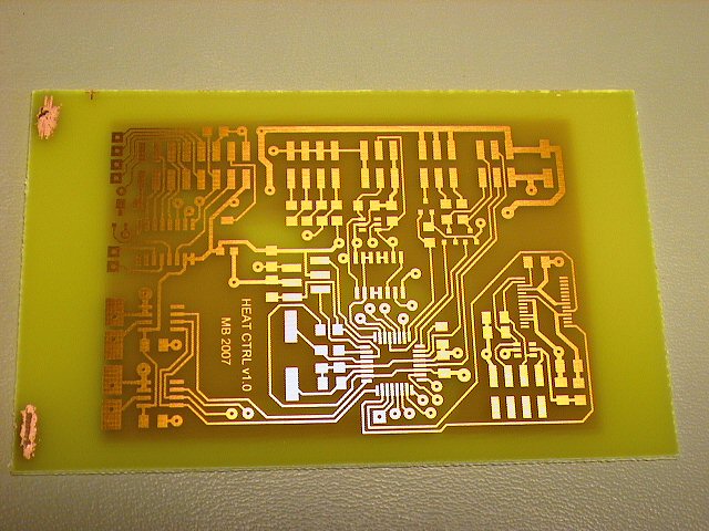

Etsning:
Framsidan. Perfekt resultat, förutom fläckarna under klämmorna förståss.
Baksidan:
Viorna gjorda med nitar. Ganska pilligt, de är ju så fasligt små. Men inte pilligare än nåt annat när det gäller ytmonterat förståss. Ser mycket proffsigare ut än att löda in trådar.

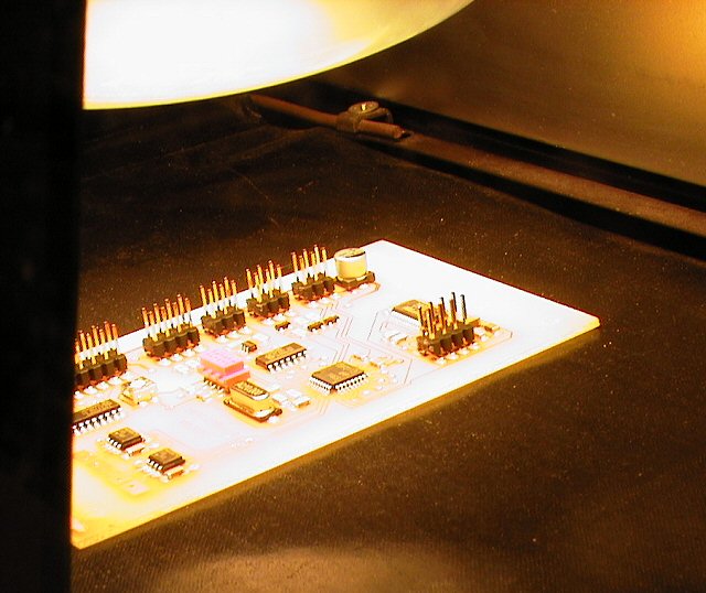

Pasta och komponenter på plats. Tog väl ca 2.5 timmar. Jag tar det mycket långsamt och försiktigt så jag inte gör nån dum tabbe mot slutet, som att skuffa till nån komponent av misstag:

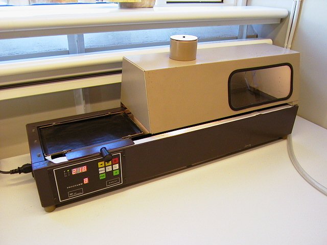

Ugnen. Efter att ha tillverkat det här kortet behöver jag inte använda den här mera:
Förvärmning. Flussmedlet jobbar:

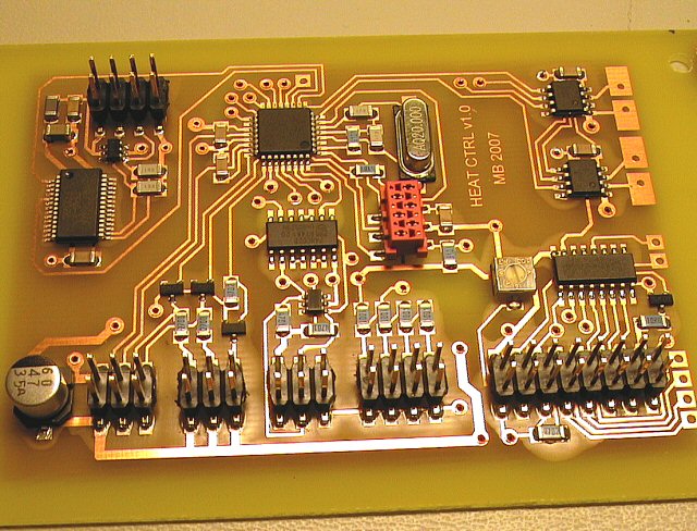

Lödning. Man ser att pastan flutit ut på paddarna en del. På några få ställen har lodet redan smält:
Färdigt. Lyckat resultat så när som på ett ställe som inte smälte; en pinne på en stiftlist. Enkelt fixat. Bara att nudda pinnen med lödkolven:
Har inte testat allt ännu, men åtmistone processorn lever!

snyggt,
fråga, nit vio'rna, vart fick du tag i dom ??
maha
Inlägg: 1685
Ort: Jakobstad, Finland
Inlägg av maha »
Bra jobbat! Ser riktigt proffsigt ut! Ser att du köpt etsbad från Bebek.
Var kan man köpa såna där nitar?
