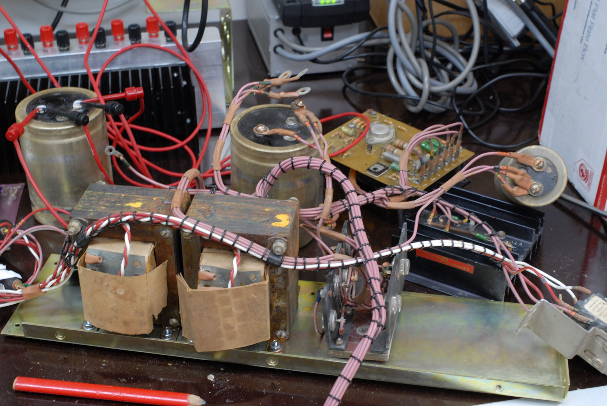

Liten update!

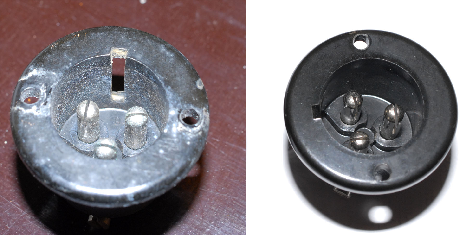

Har börjat skruva ihop nätagget. Passade även på att mäta den sista eletrolytkondingen med min ESR-micro innan jag spänningssatte den. Den mätte konstigt, men det berodde på att ERS-micro inte kunde mäta kondingar större än 0xffff uF (65535). Spänningssatte och den verkar vara frisk!
Nätintaget före och efter rengöring. Gissa vad jag rengjorde med?

Hur går du tillväga när du testare och "reformerar" en konding? Jag har läst lite om det, men jag får lite motsägande fakta och känner mig inte så säker på hur det funkar.anders_bzn skrev: Har börjat skruva ihop nätagget. Passade även på att mäta den sista eletrolytkondingen med min ESR-micro innan jag spänningssatte den. Den mätte konstigt, men det berodde på att ERS-micro inte kunde mäta kondingar större än 0xffff uF (65535). Spänningssatte och den verkar vara frisk!
Hmm, smör? Nån form av fett gissar jag på.anders_bzn skrev: Nätintaget före och efter rengöring. Gissa vad jag rengjorde med?

Först mäter jag kondensatorn med en ESR meter, verkar det bra så kopplar jag den till nätaggregatet via en stor effektresistor (behövs inte men jag har ett bra kit) på 1k. Laddar kondensatorn lite försiktigt mot halva märkspänningen, mäter spänningen över motståndet så att den minskar ner till nästan noll (strömmen går mot noll).
Sen ökar jag spänningen till nästan märkspänningen och övervakar strömmen. Låter sen den stå inkopplat många timmar.
Jag vet inte om detta är exakt rätt metod. Om någon har bättre ide så....
Jag har inte rengjort med fett. Beläggningen var dels vit och dels var det ärj. Ajax badrum!
Har också gjort ren nyckelbrytaren inuti (och utanpå). Märkligt att det kommit vatten även i denna. Inga bilder på denna.
Jag har hört att det är för klent, fosforsyran (stämmer det?) är för svag. Jag testade med citronsyra (för det kunda jag köpa på ICA när jag veckohandlade) det fungerade, men det tog tid och blev inte helt rent. Jag tror det skulle varit starkare. Ska kolla lite med min kemist...MiaM skrev:Jag gillar den här tråden!

Mizza: Jag kan tänka mig att den stora kondingen som glättar 5V matningen har ett finger med i spelet. Den är på 80000uF
