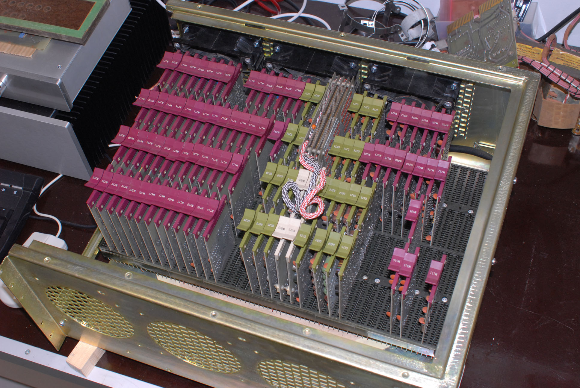

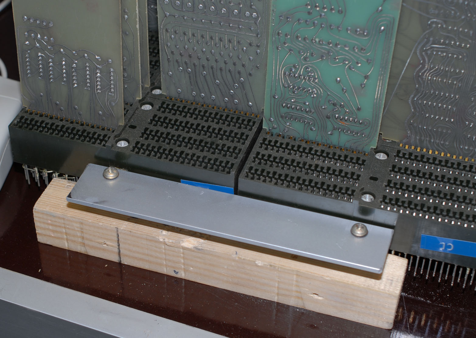

Först så lyfte jag ur bakplanet med alla korten i, ni minns ju hur mycket trådar det var på baksidan. Då förstår ni också att jag blev ganska förskräckt när jag insåg att det var i två delar! Snabbt letade jag fram två aluminiumbitar som jag kapade till och borrade två hål i så jag kunde fixera halvorna medan bakplanet står på labbänken. Avståndet mellan hålen mätte jag noga från racket.

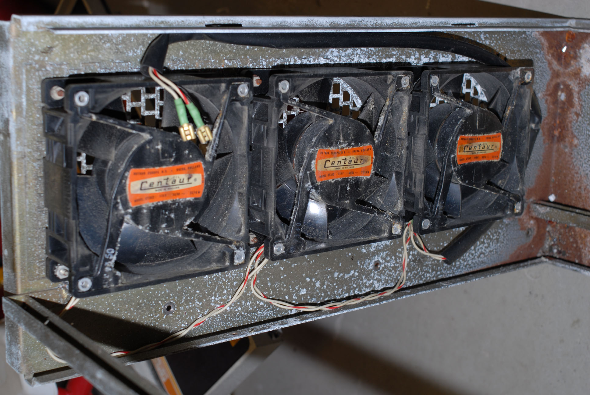

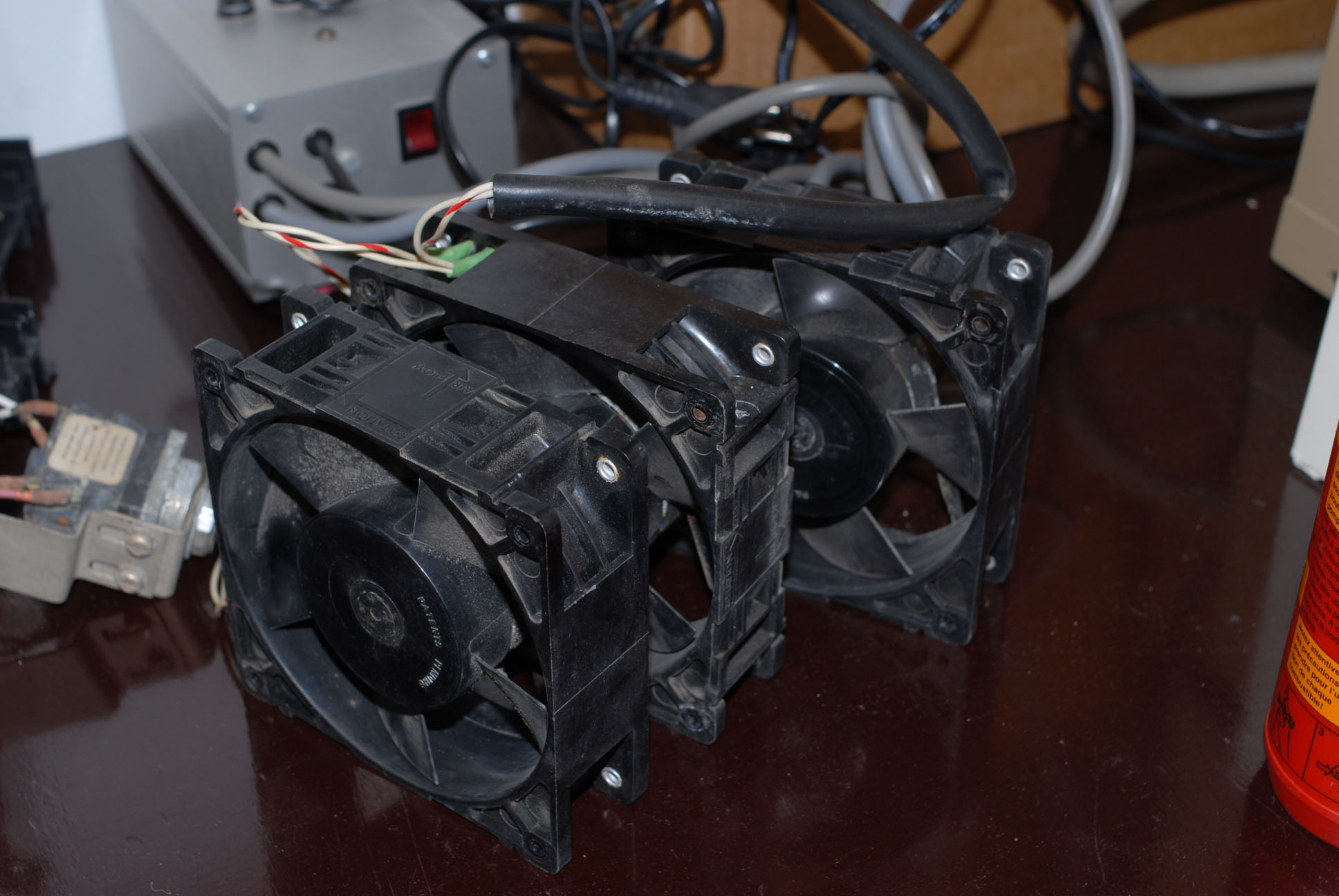

En bild på de tre fläktarna som kyler hela maskinen 3*12cm (eller 5" om jag får gissa). Har inte mätt dem.
Samma tre fläktar renborstade och provkörda. De fungerar bra och låter inte onormalt, men högt!

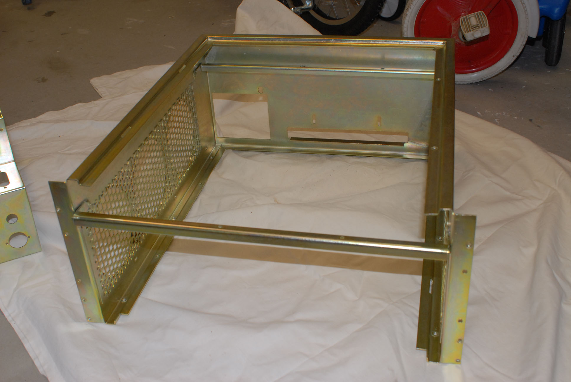

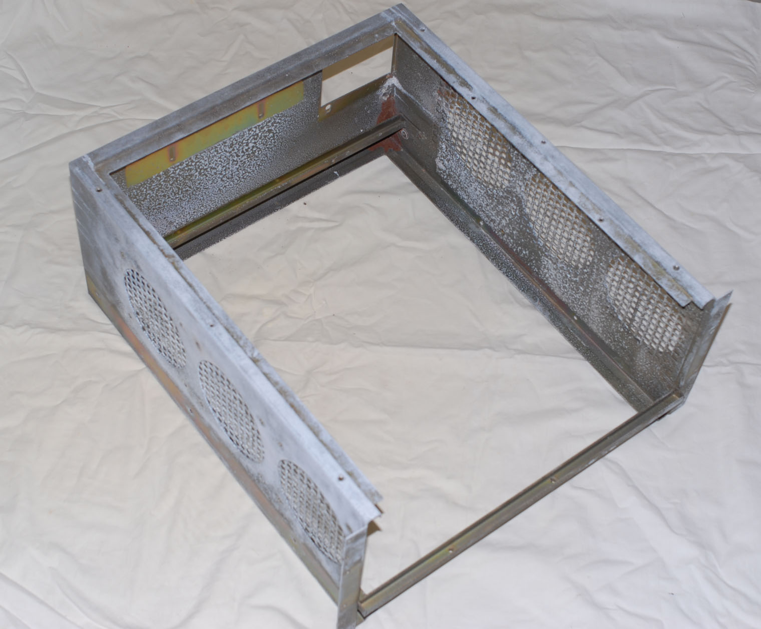

Ny är racket tomt, man ser i vilket ledsamt skick det är i. Man kan också ana hur det borde sett ut.

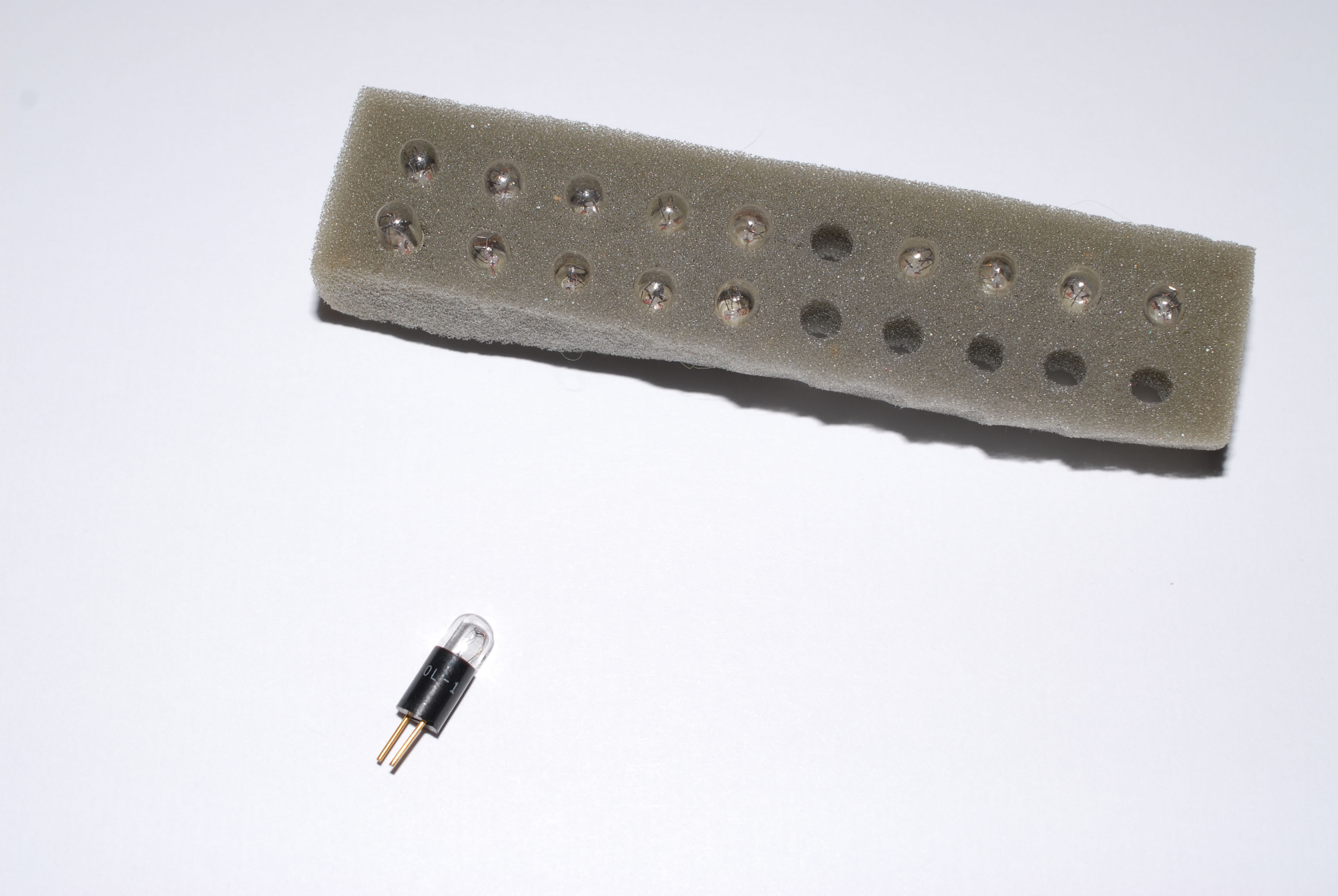

Lite magiskt!
Det dök upp nya glödlampor i brevlådan till fronten från USA idag. NOS originaldelar känns alltid extra bra!

Schysst! Dom där tillverkas visst inte längre så det är poppis att konvertera till lysdioder. Det värsta jag sätt är en panel med blandat röda dioder och originallampor

Vad är det för data på de där lamporna? Jag har en massa lampor liggande från broadcastgrejer och rullbandspelare och vissa liknar de på bilden.

pbgp skrev:Schysst! Dom där tillverkas visst inte längre så det är poppis att konvertera till lysdioder. Det värsta jag sätt är en panel med blandat röda dioder och originallampor
Jag har inte sett, men byter man till dioder så byter man alla på en gång. Så slipper man byta mer sen.
dar303 skrev:Vad är det för data på de där lamporna? Jag har en massa lampor liggande från broadcastgrejer och rullbandspelare och vissa liknar de på bilden.
Lamporna är på 15V och 40mA, diametern är 5mm, avståndet mellan benen 3mm och ca 14-15 mm höga (utan pinnarna. Kolla gärna om du har som passar.

Den destruktiva perioden i detta projektet förklaras nu avslutat! Det har varit lite tyst ett tag med det beror på att det inte hänt så mycket eftersom plåtbitarna varit på förzinkning och gulkromatering.
Ett rack i skick nästan som nytt! lite rost finns kvar men det får vara så.

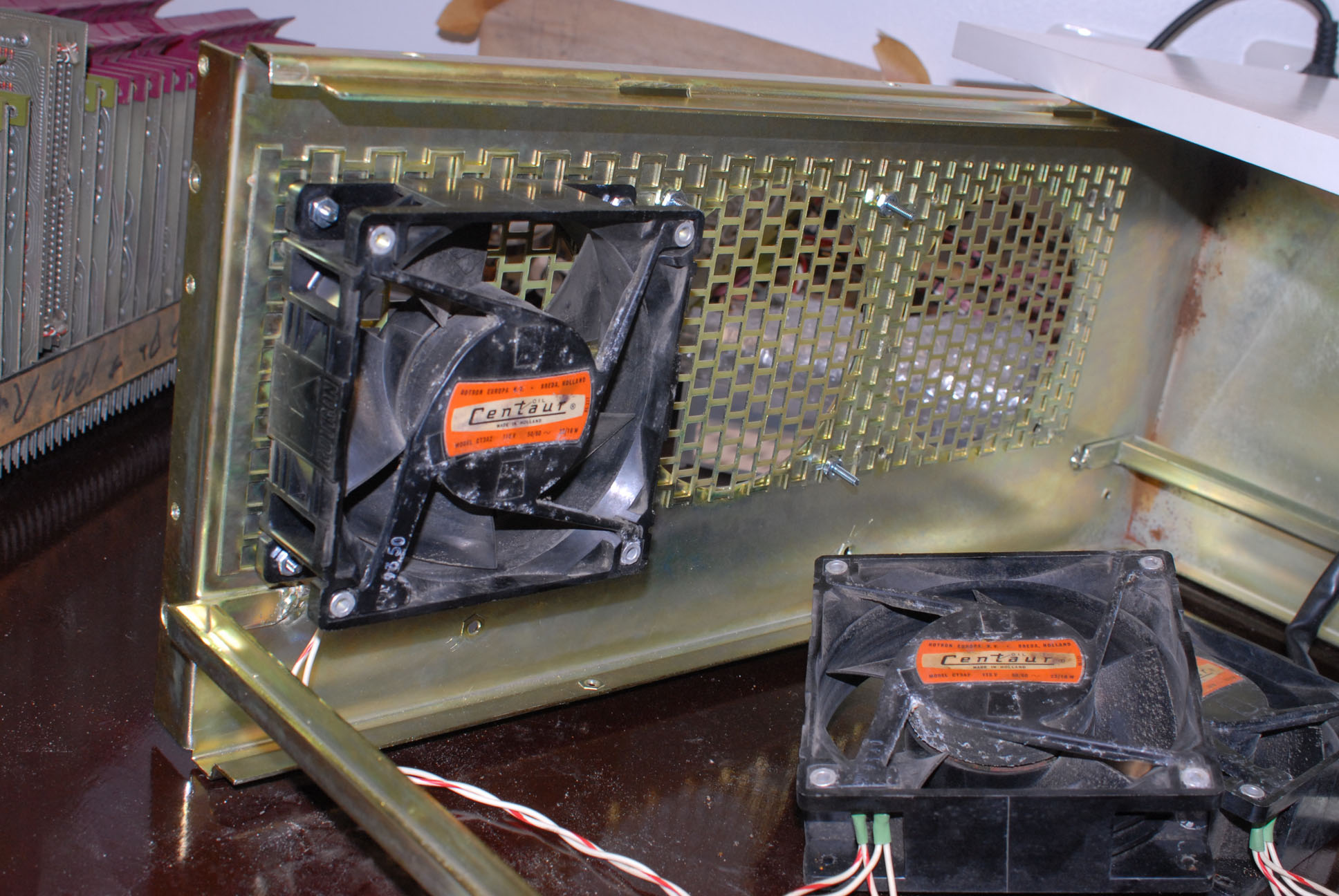

Monterar fläktarna, de är testade sedan tidigare. Nu ser de minst sagt tråkiga ut när chassiet är så fint. Nya skruv eftersom jag fick borra ut ett par av de gamla. UNC gänga i brist på UNF gängad skruv. Fördelen med UNC framför millimetergängad är att UNC skruven har samma diameter som UNF vilket gör att man inte behöver borra upp en massa hål.

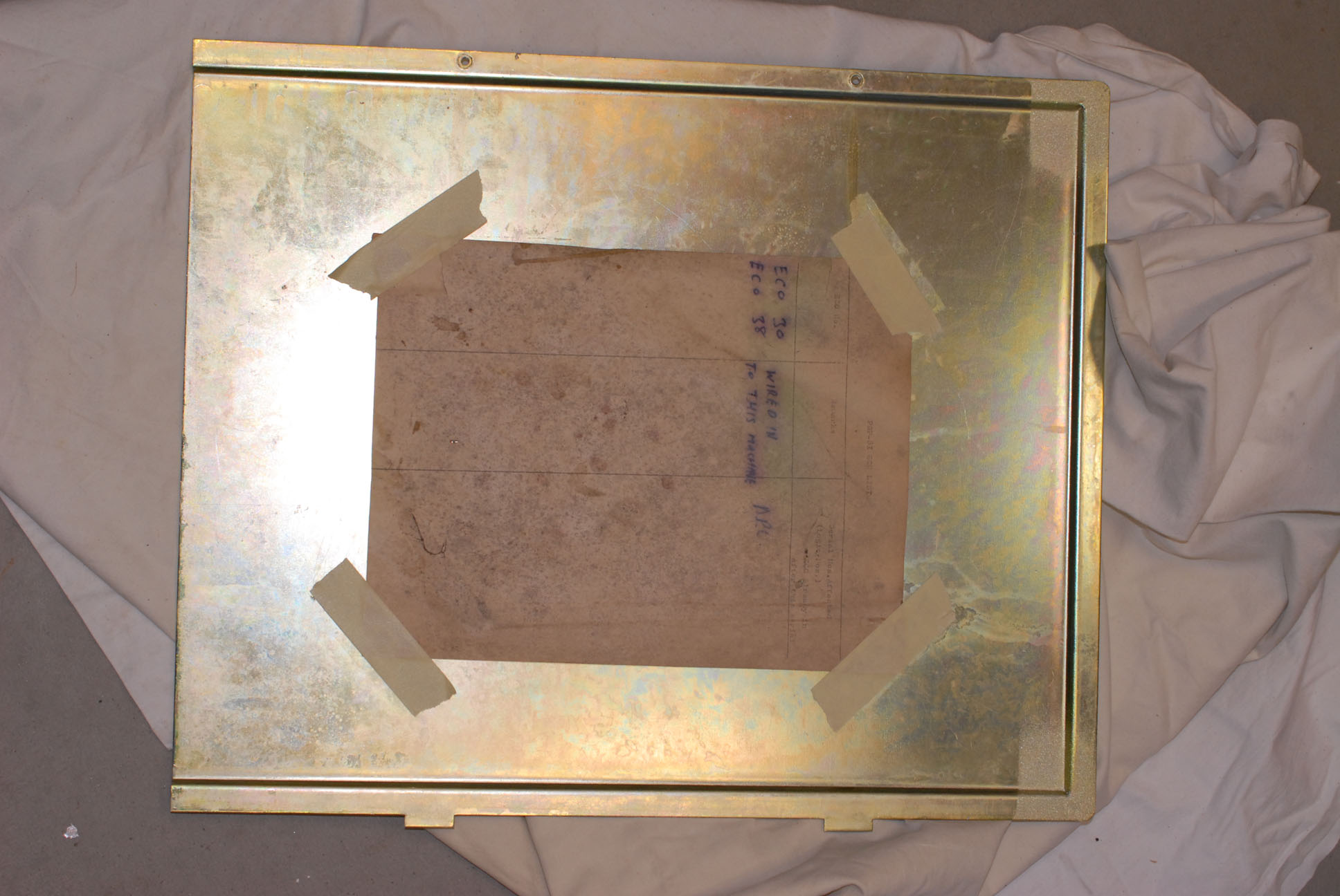

Tejpade fast ECO listan igen, på samma slarviga manér som innan.
Bakplanet tillbaks i maskinen, ber en bön att jag inte sabbat det när jag tagit i och ur det. Alla korten ska tas ur och rengöras senare.

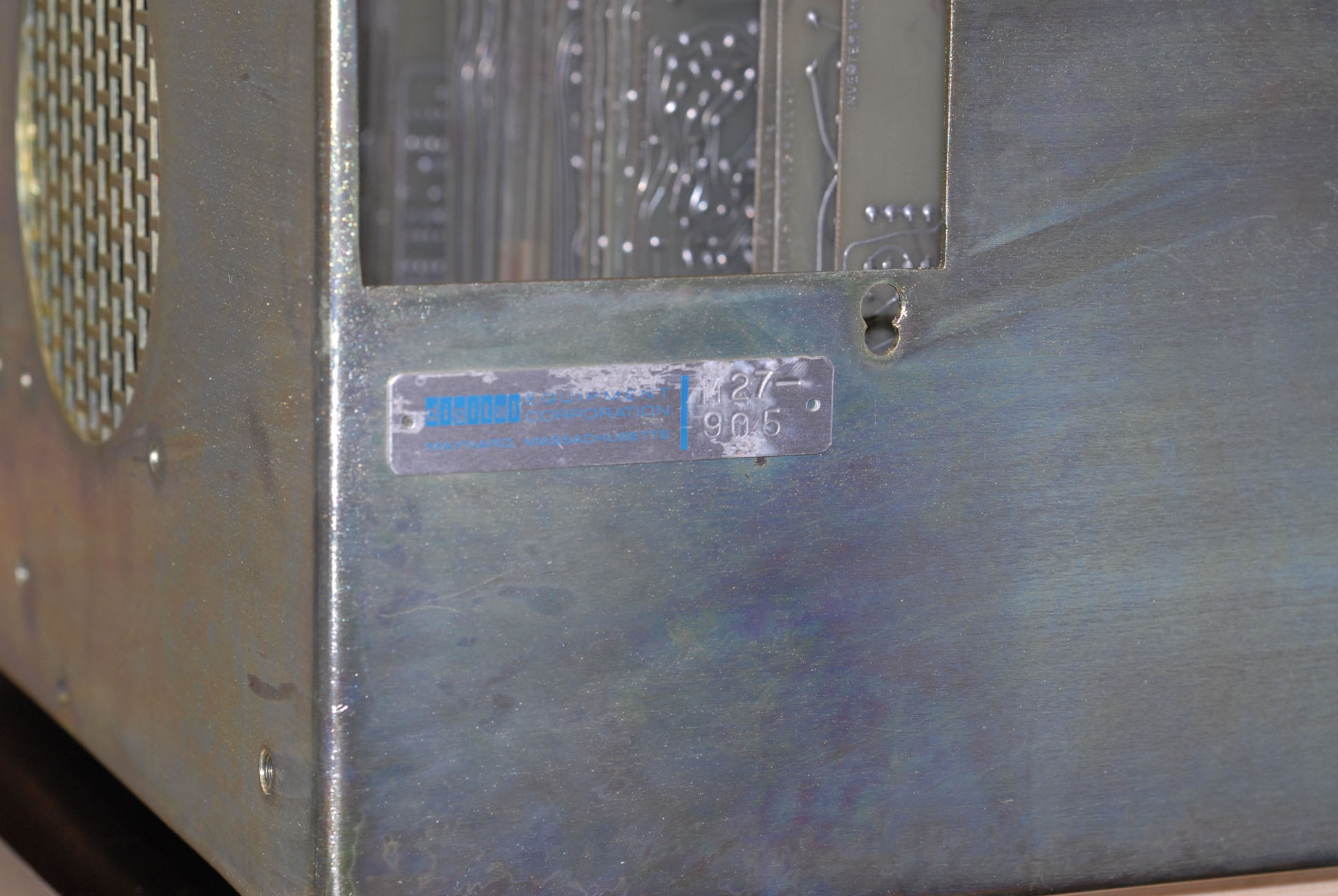

Limmade tillbaks serienummerskylten. Detta är maskin nummer 905 av 3902 tillverkade. Datumen på kondensatorerna i nätagget tillsammans med serienummret gör att man kan anta att denna maskinen är tillverkad på hösten 1969.
