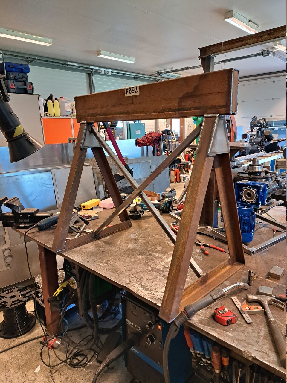

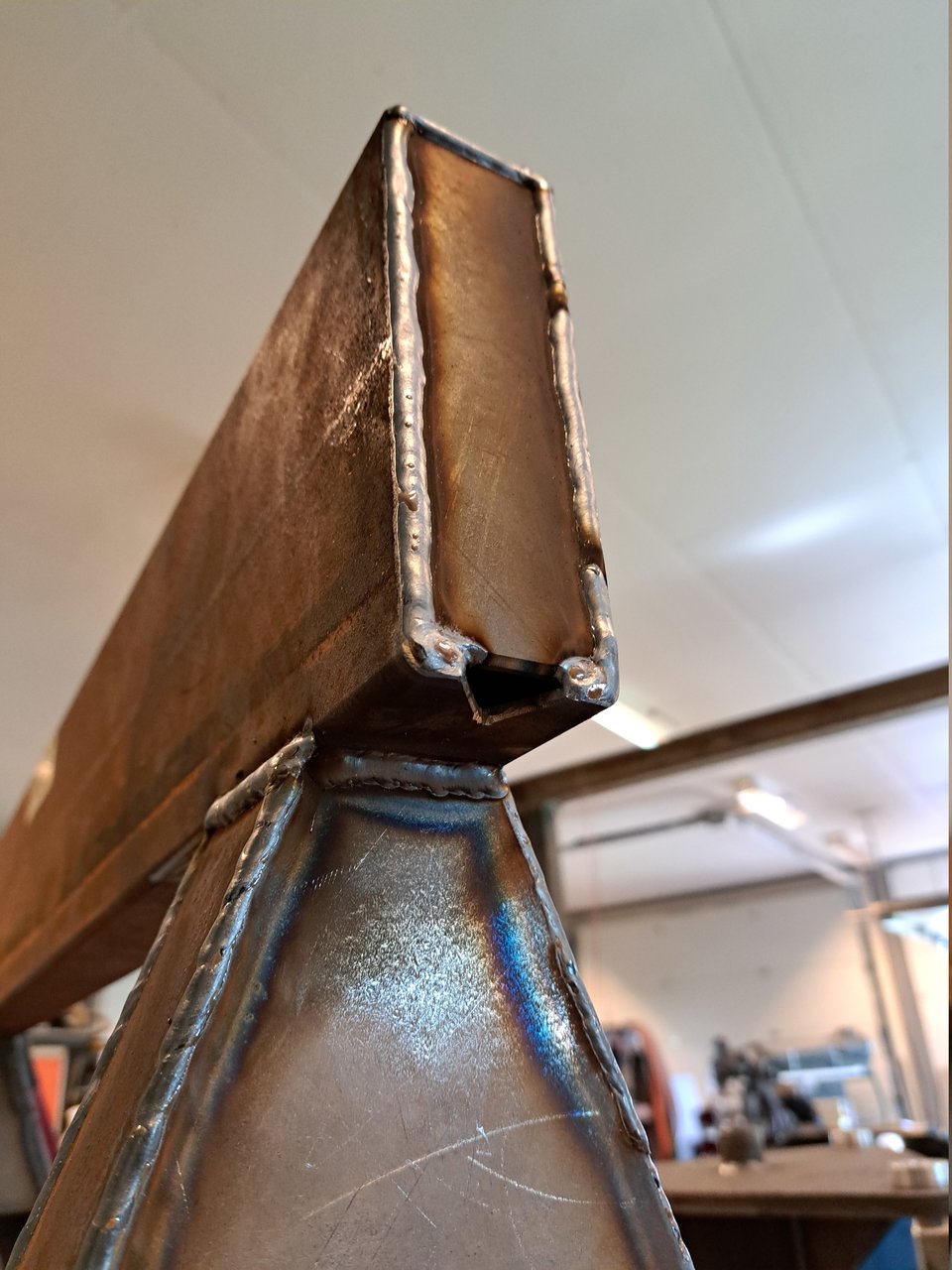

Gjorde ett hål för att ev galva den. Jag har aldrig kommit upp i minimibeloppet när jag galvat grejor, så tänkte lika bra skicka med dessa också då.
Betydligt stadigare

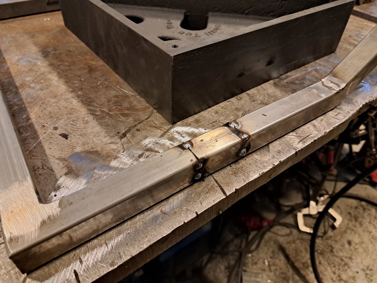

Förlängning av hållarna för plåtskydden runt mastfoten

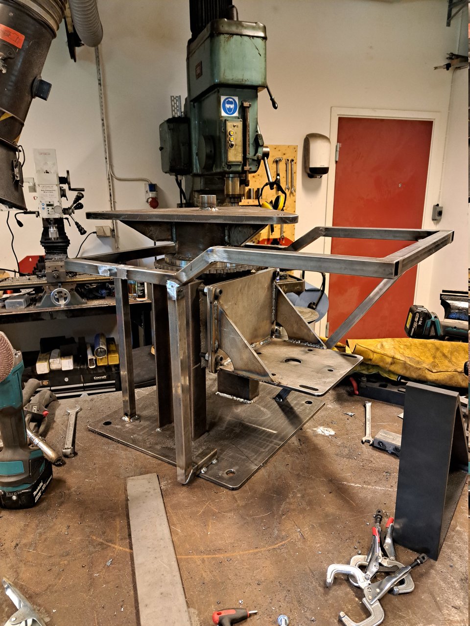

Gjorde denna åt GTL Tobbe till en pallgaffel för kran

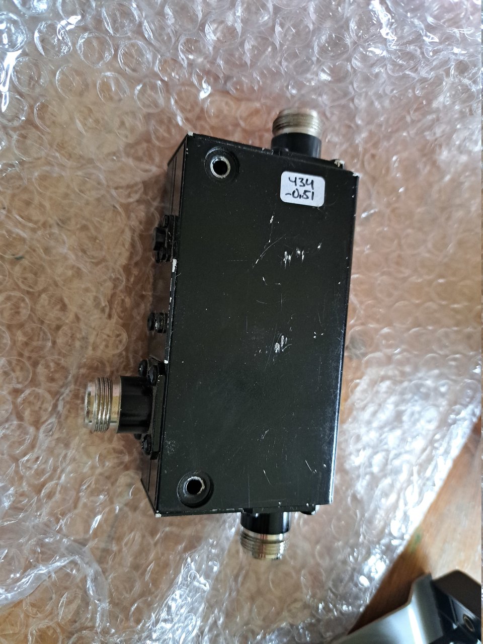

SA2AZT skickade upp en cirkulator till repeatern som är paj och även en ny F805 för oss att testa.

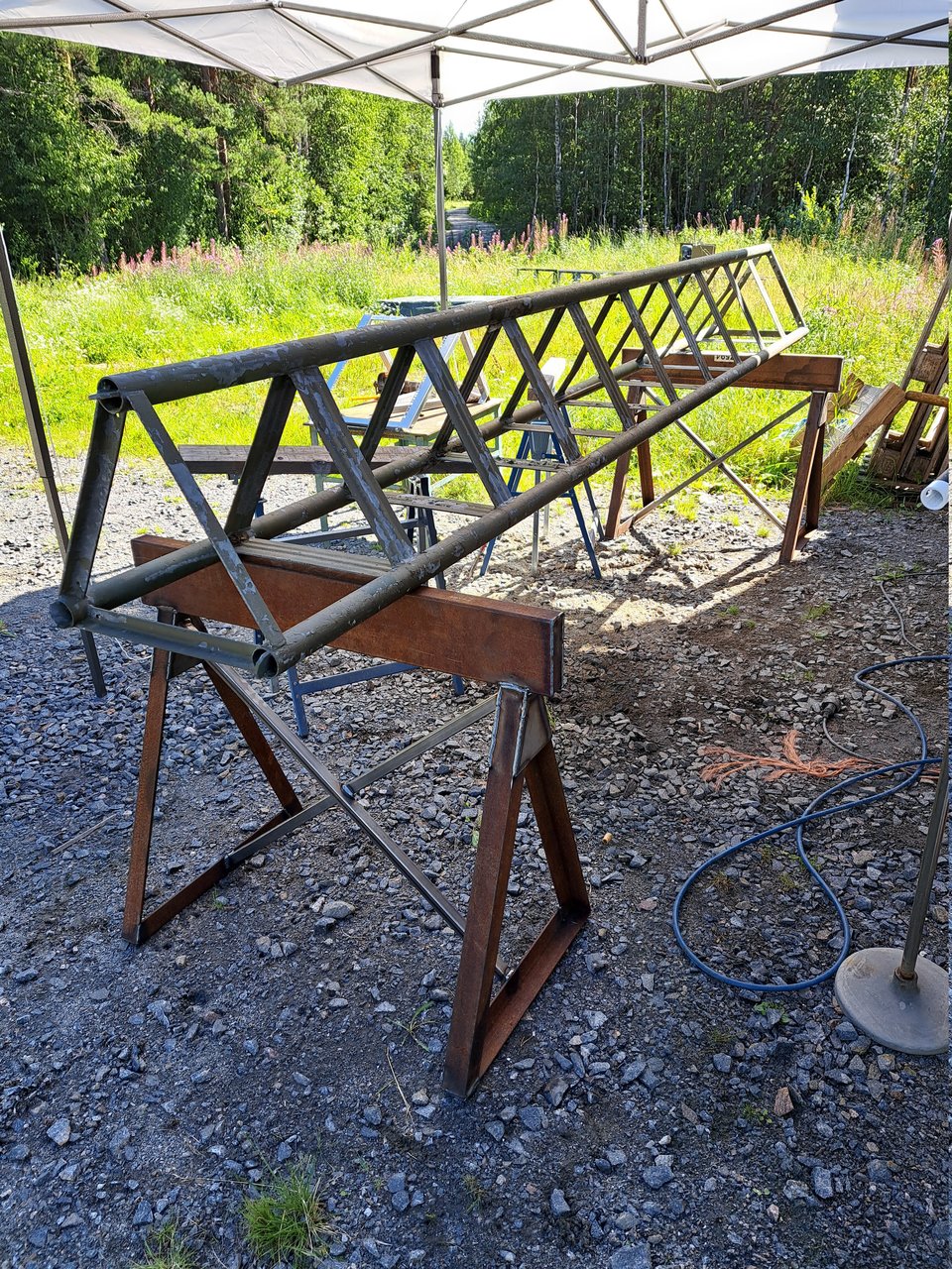

Mycket roligt! Pallbockarna vart ju superfina, de lär ju hålla för alltid, om du inte kör över de med en pansarvagn förstås kanske

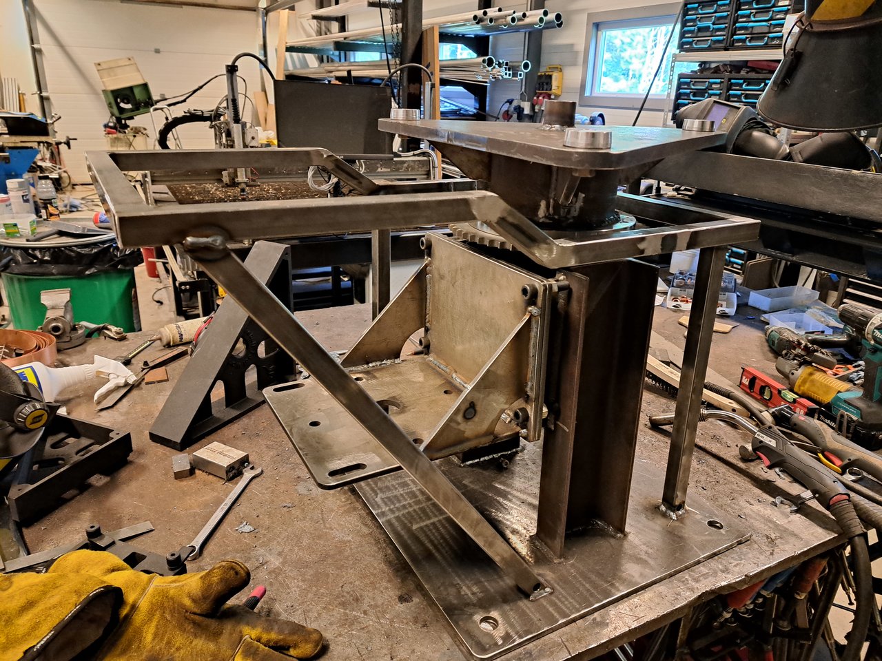

Gjorde stopp så att själva lagerplattan den nedre ej kan snurra mot ramen som håller hela masten

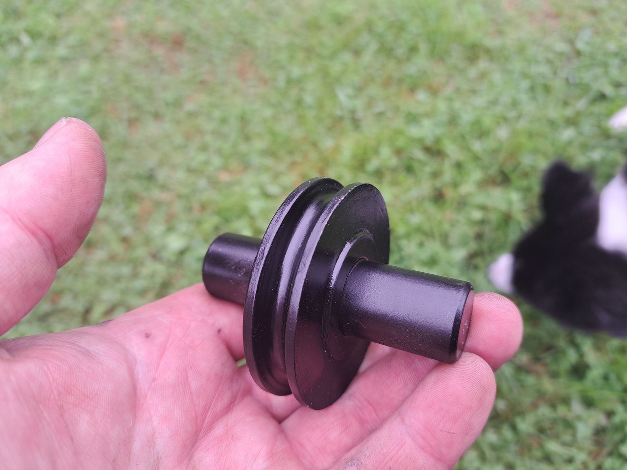

Svarvade ner diametern lite så jag kan sätta ett skydd så vatten ej så enkelt tar sig in
Redo för blästring
