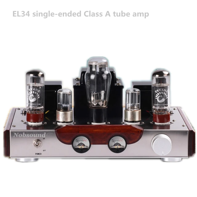

Aluminium och andra material. Har du inte gjort en markadsstudie?!
Det är sådant här du ska fajtas mot om du vill sälja på öppna marknaden och lite kopparplåt och byggplywood kommer man inte långt med då. Du får för det första "avlusa" konstruktionen ordentligt och skaffa fram alla data du kan få fram OCH satsa på en design som är attraktiv.
http://www.tektron-italia.com/tubeampli ... ES-I-1.jpg

Är det bara jag som tycker att LED (i synnerhet blå) inte passar ihop med glödande rör?

Riktigt eleganta stärkare! Snyggt med analoga instrument! Men blått passar inte riktigt in!
