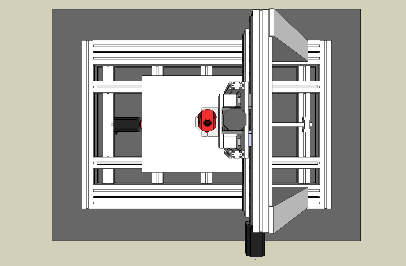

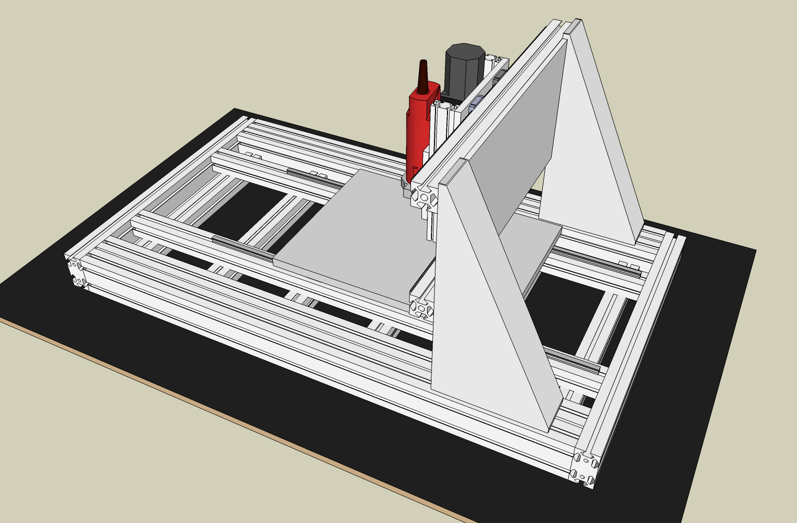

Meduza skrev:EDIT:
Jojje, men blir inte portalen väldigt lång då, borde ju bli dyrare skenor där i stället?
Nejdå, det skulle nog funka bra för dig också.
Vänd på plattan 90 grader. Du kan iaf inte fräsa så långa saker, bara hälften av längden den kan åka. Då har du ungefär samma som portalen är bred.

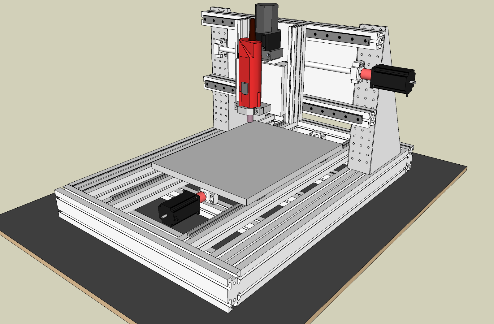

Ja, hur blir det nu, hmm...
Vagnen på portalen ska åka längsta avståndet.
Bordet ska åka dubbla kortaste avståndet.
Det blir nog ganska fyrkantigt.
En annan fördel är att du kan ha långt längstaavstånd pga att portalen blir väldigt styv om du bygger den rätt. Den ska ju inte röra på sig, så den kan överdimensioneras utan "risk".
Jag byggde som ett långt "L".
Jag skissade lite snabbt på det och insåg att jag inte kan använda dom kortare skenorna till bordet pga att jag bara har tre vagnar till dom, detta fungerar i ett triangelmontage på Y-axeln men inte till arbetsbordet på X pga andra belastningsriktningar... detta resulterar i att om jag ska bygga en sådan fräs så måste jag byta skenor.
Så jag ritade lite till på min nuvarande design då jag insåg att jag kunde korta ner den med ca 200mm:
http://meduza.mordor.se/galleri/cnclogg ... 0614_4.png
Kan troligtvis korta ner den med 100-150mm på andra sidan också, måste bara räkna på att motorn får plats...

OK, jag förstår. Jag hade också 3 vagnar på Y, och Z också för den delen. Det funkar bra.
Men vadå att "motorn får plats"? Ska du inte ha den på utsidan som alla andra?
Motorn kommer sitta i ändan på skruven för X, den skruven sitter "nersänkt" mellan dom två profilerna som X-skenorna sitter på och alltså måste motorn också få plats i den nersänkningen.

OK, men jag tror inte du skulle behöva ha den "bakom" plattan. Kan du inte få plats med den under?
Svårt för mig att se hur allting hänger ihop, men man kan ju gissa iaf. :)
Jo jag kan förstå att det är lite svårt när jag inte har ritat ut två av skruvarna och motorerna ännu :)
Och jo, jag hoppas på att få plats med den "under" plattan och därmed kunna minimera längden på fräsen, måste bara ut och mäta på mina delar i morgon att det verkligen går, i så fall så kan jag korta ner fräsen med ungefär 15cm på andra ändan och få den lite mindre långsmal.
Då var de det dags för dagens nattliga 3D-ritande då :)
Jag har lyckats korta ner den 20cm till och därmed spara ca 1,5m aluprofil till :)
Här kommer bilderna:
Stora versioner är länkade, små visas i forumet.
http://meduza.mordor.se/galleri/cnclogg ... 070615.png
http://meduza.mordor.se/galleri/cnclogg ... 615top.png
Jag sätter mig och börjar göra ritningarna för beställning av aluprofil nu och skickar den nog i natt eller i morgon om ingen hittar något stort fel jag har gjort som jag kan korrigera...
