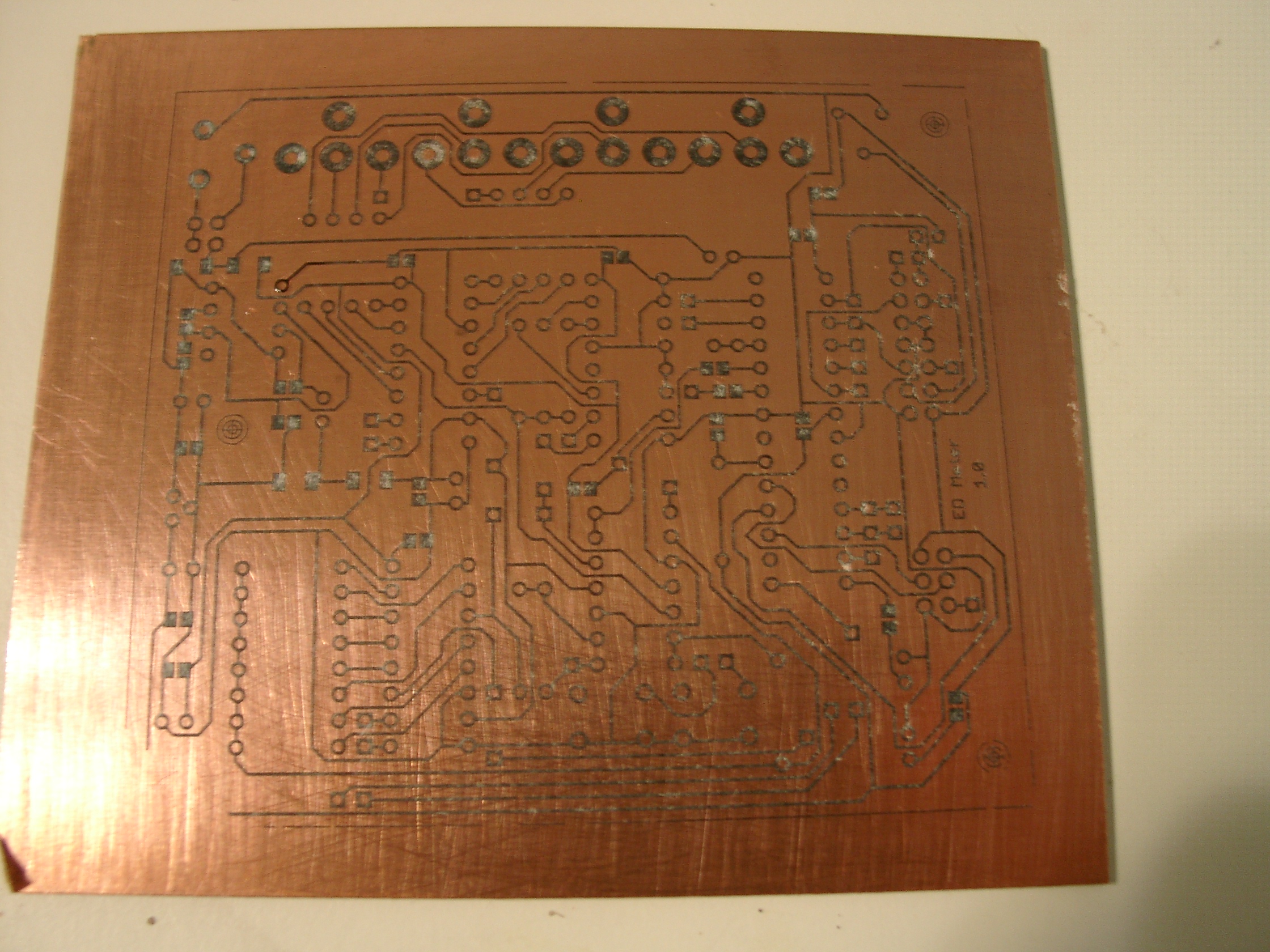

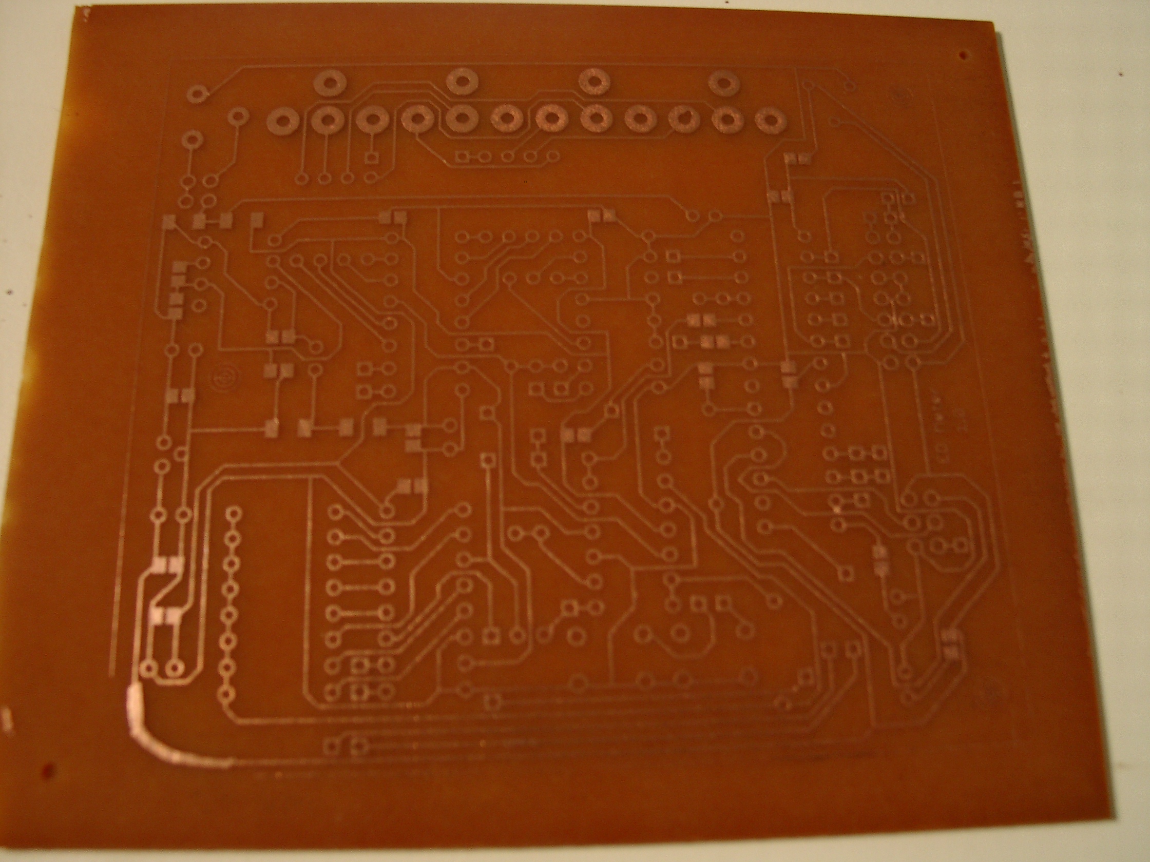

Var tvungen att testa jag också.
Laserskrivare (300dpi) på Ikea-katalogsida.
Kört genom Rusta-laminator (150kr) 15-20 ggr.
Snyggt resultat förutom en trasig ledare ner i vänstra hörnet och "trasig" board outline. Ledaren i vänstra hörnet fixade jag med tuschpenna innan etsning. När kortet var blött såg det perfekt ut, men så snart det torkade syntes pappersludd i tornern. Brydde mig inte om att gnugga så mycket för att inte skrapa bort tornern.
http://www.tyrdata.com/01140001.jpg
Etsade med bra resultat.
http://www.tyrdata.com/01140002.jpg
