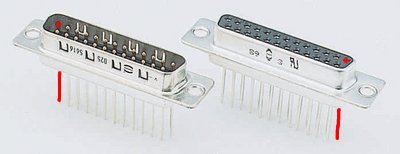

Vilken är egentligen 1:an på paralellporten?
Är det rätt här? http://www.icehw.net/article/lcd_wiring/circuit.jpg
ToB
Inlägg: 678
Skype: tobias_bjork
Ort: Sollentuna
Inlägg av ToB »
På bilden som du länkade till syns parallellportskontakten som du ser den från utsidan på datorlådan.
Det vill säga, den kontakt som du ska koppla in i parallellporten ser ut som på bilden om den betraktas från baksidan (displaysidan)
EDIT:
Här är pinne 1
EDIT2: stavning
