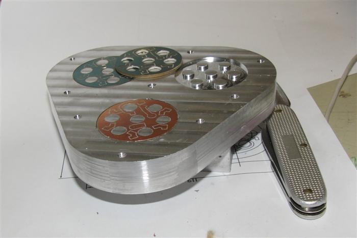

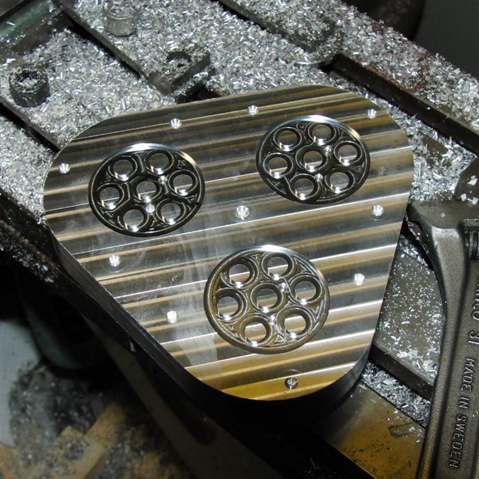

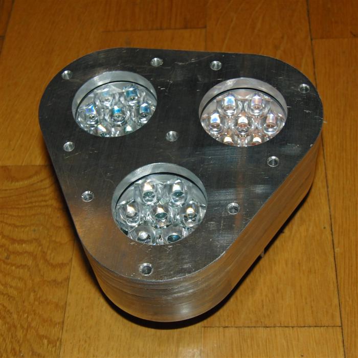

Här är ett pågående och ganska improviserat bygge jag håller på med, en liten lampa med totalt 21 st SSC P4.

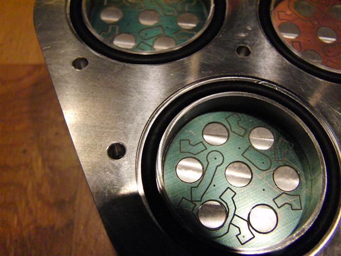

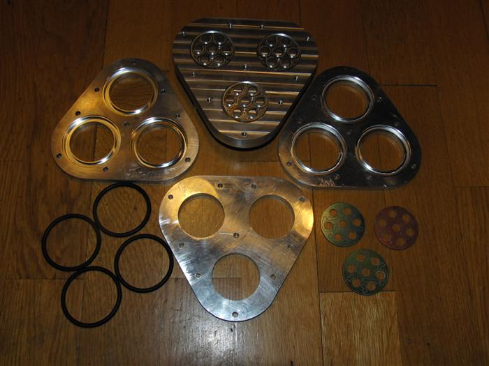

För att kyla lysdioderna så fräste jag fram ett kretskort med ett hål under varje lysdiod så att "heat sluggen" kan limmas direkt mot kylflänsen som sticker upp ur hålet och ligger jäms med kortkanter.
Några bilder på det hela , tyvärr blev det ingen skönhet men förhoppningsvis ska den åtminstone lysa. :lol:

Om lysdioderna sitter fast med sina anslutningsben i omgivande kretskort. Och kretskortet skruvas in i kylblocket så kan man använda ren värmeöverföringspasta?
Misstänker att limmet inte är lika bra värmeledare.

Det måste ju vara isolerande också.

Hur löser du isoleringen mellan heatslug och kylfläns?

Det var först meningen att bara bygga en lampa med ett kort men jag "råkade" rita upp en värre varian. :D
Har inte bestämt mig för hur jag ska använda den än, men det lutar åt att använda den för att belysa något. :humm:
Fast orsaken att jag byggde den var för att det kändes som ett roligt projekt och som "förberedelse" för den stora ficklampan jag tänkt bygga. :D
Tanken är att använda samma teknik som Meduza nämnde i en annan tråd, nämligen att limma med Arctic Silver Thermal Adhesive då limmet i de flesta fall hindrar direkt kontakt med kylflänsen, men man får mäta att det är isolerat innan man låter det härda.
Alternativt att man tar en minimal remsa av en riktigt tunn tejp som får hålla isär ytorna när man limmar.
