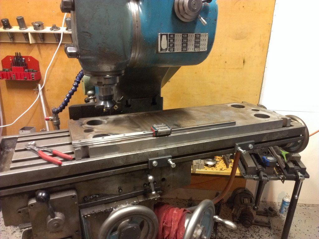

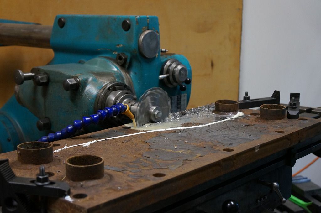

Är i startgroparna på ett nytt projekt och behöver plana (båda sidor) en 750x250x30mm plåt. Den är från en gammal värmeväxlare därav alla hål.
Sidorna är redan frästa och parallella.
Jag tänkte spänna fast den i 2 skruvstycken och sätta "stödfötter" i mitten.
Men det skulle vara kul att höra alternativa (bättre?) lösningar.
Ett annat kul problem är att jag bara har 550mm i X, men de får jag lösa med mycket mätningar..
Bonusbild :vissla:

Jag ska förhoppningsvis planfräsa den idag eller i morgon. Planheten är inte jättenoga i det här skedet för den ska skruvas och limmas på en tjock sten för att sen ta ett finpass.
Problemet är att den lata f*n (jag) som sköter cadningen inte får arslet ur vagnen och ritar klart :vissla:
