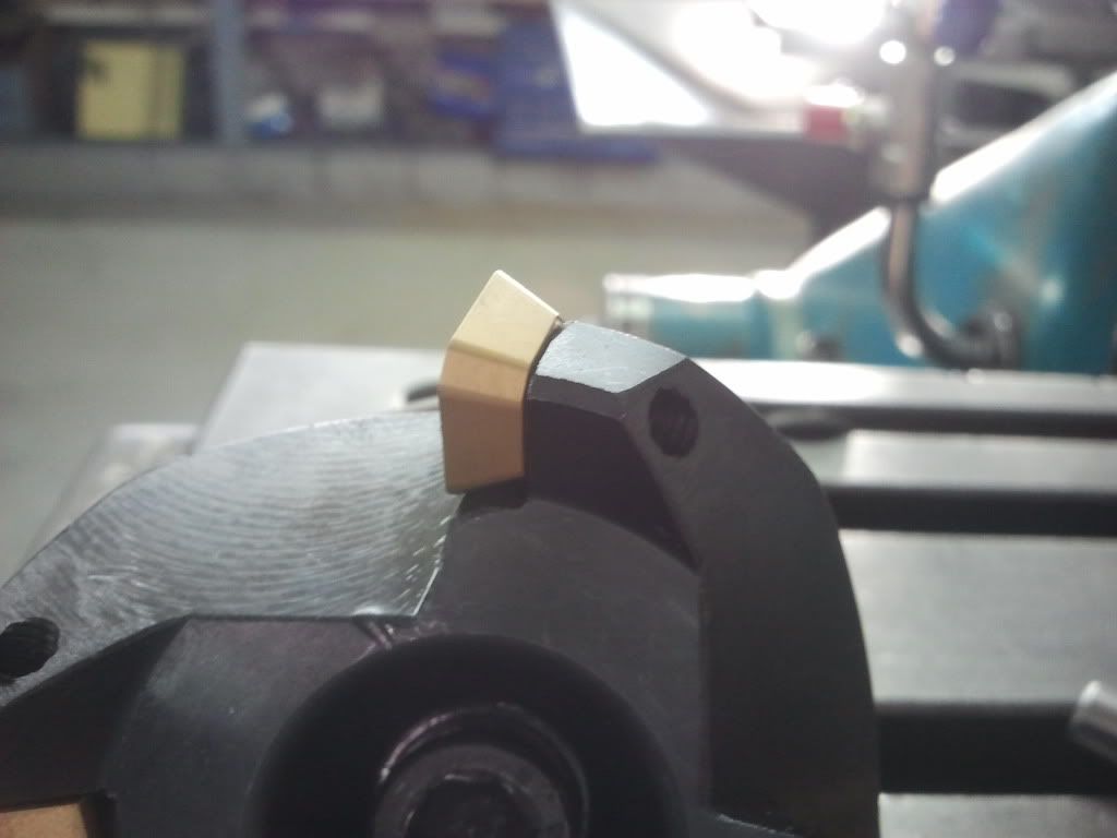

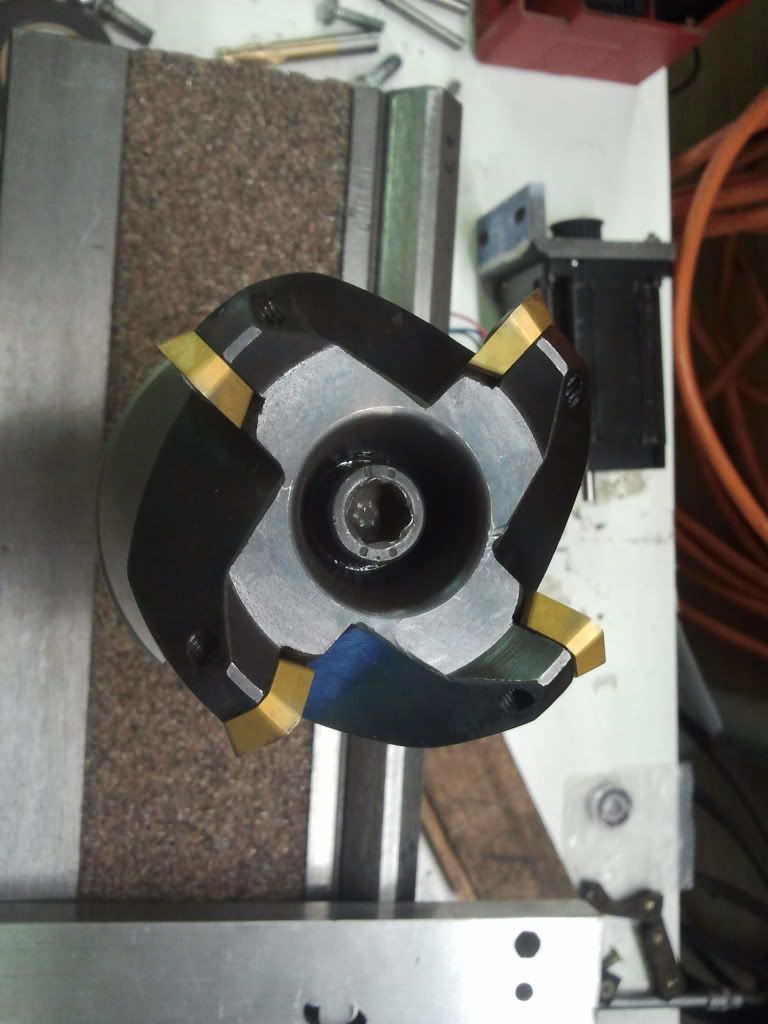

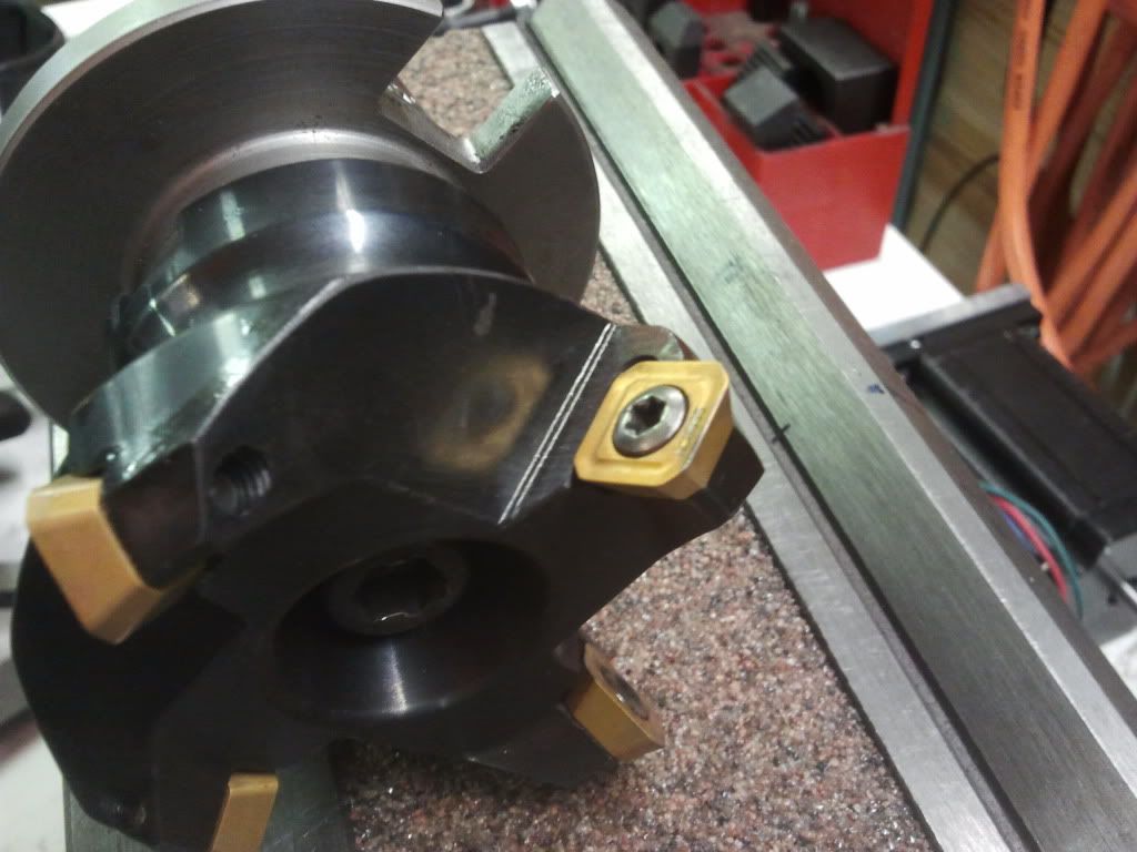

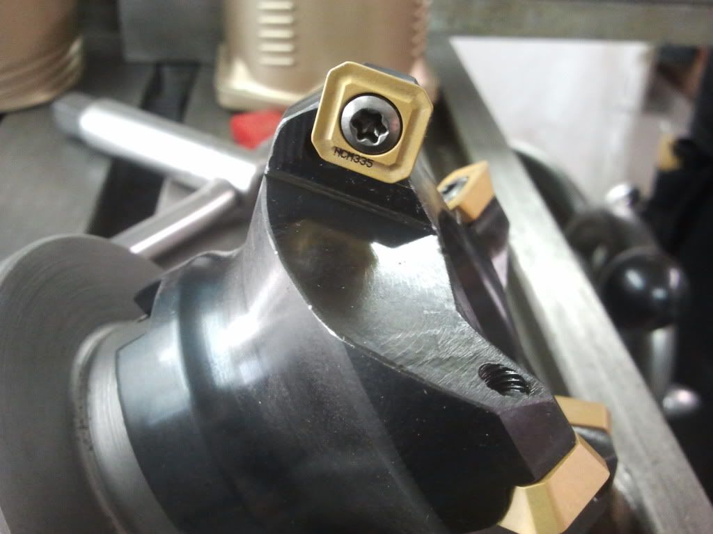

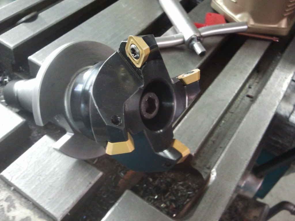

Det blev en 63mm planfräs från YStool på ebay. Den fanns inte upplagd i deras "store" så man måste höra av sig till säljaren.
Den kostade tot $52 inkl. frakt. Köpte oxå 10 skär av samma säljare för $69.80 inkl. frakt
Jag har bara testat lite ännu, men återkommer när den har testats mer.
Kvalitén är väl vad man kan förvänta sig för priset, men duger gott för mig.
Jag hade tänkt köpa en med 5 skär, men jag glömde bort att säga det åt säljaren :doh:

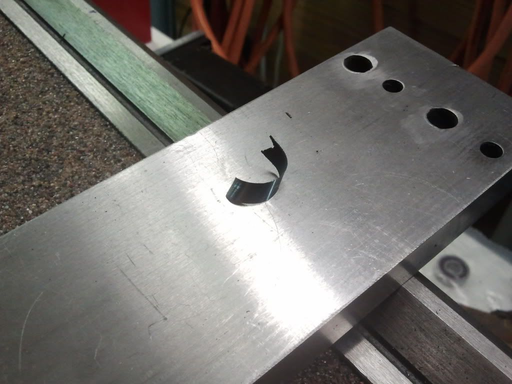

Hur som så testade jag lite:
Status efter några test:
Testade med 720(?) rpm
ca 0.1 och 0.2mm/tand
1,2 & 3mm djupt
Alla gick som smör men 0.2 x 2mm lämnade en sämre yta, men det är nog maskinens fel. Testade aldrig 0.2 x 3mm

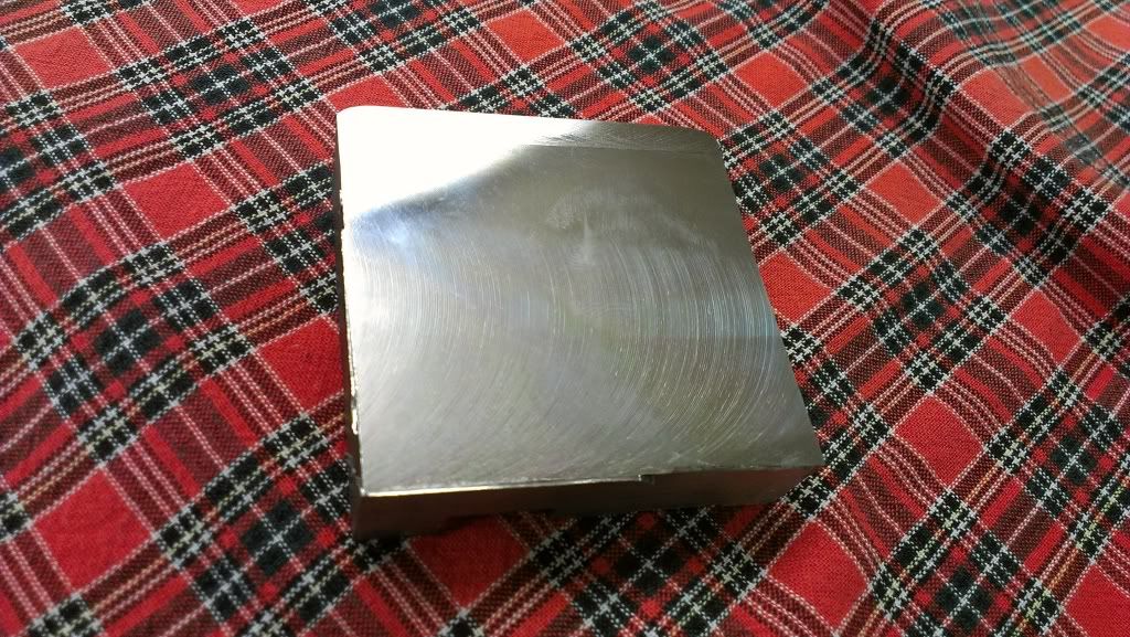

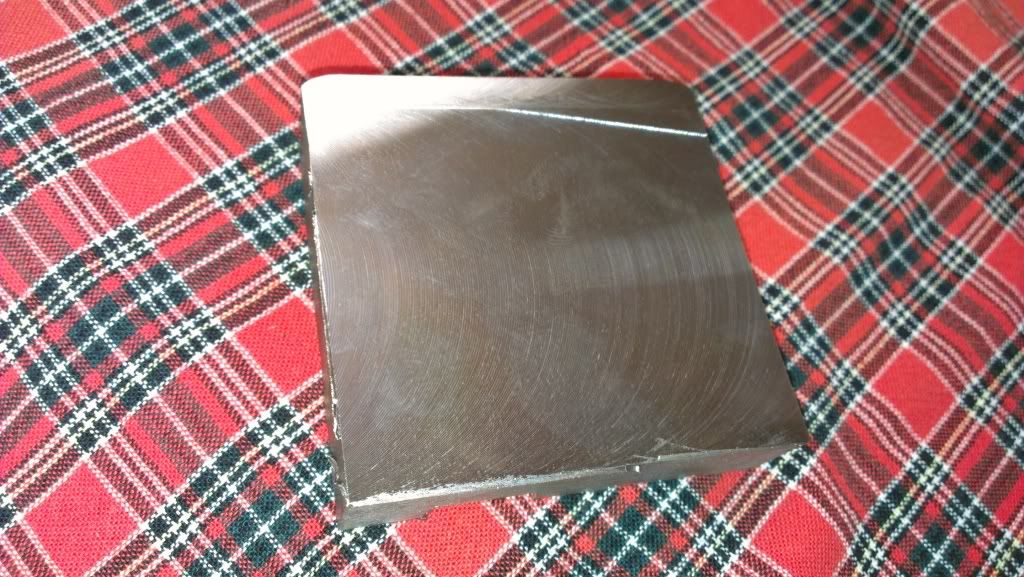

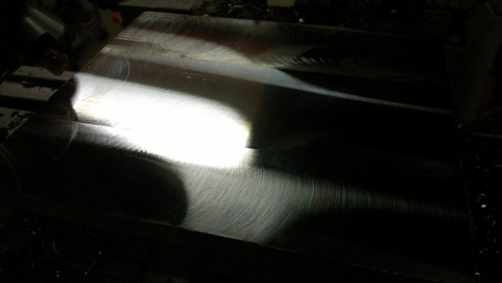

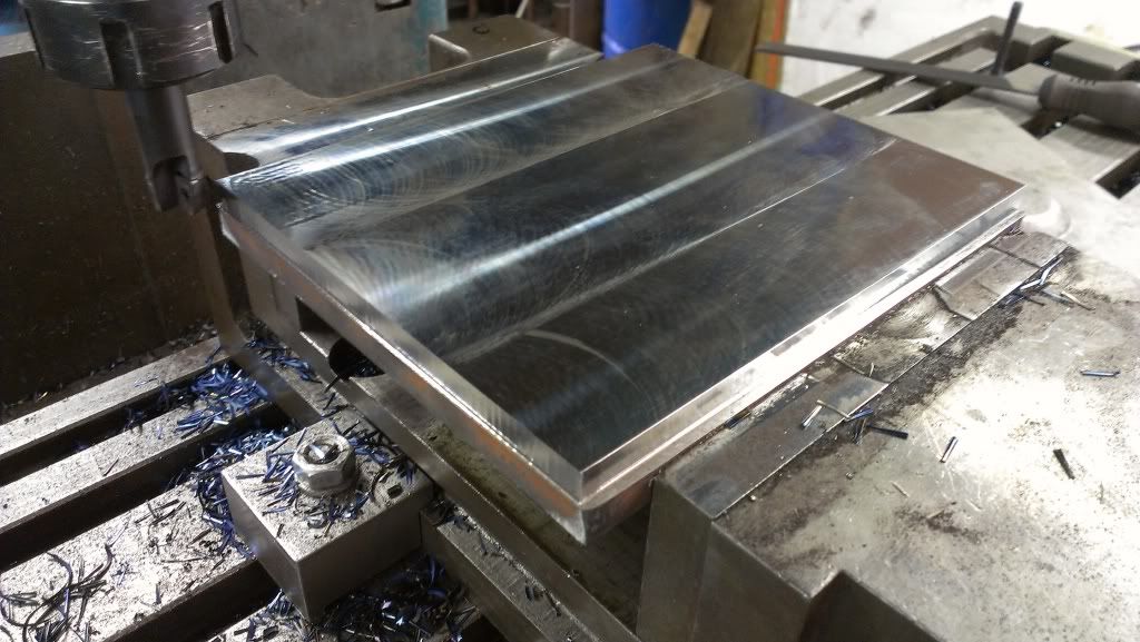

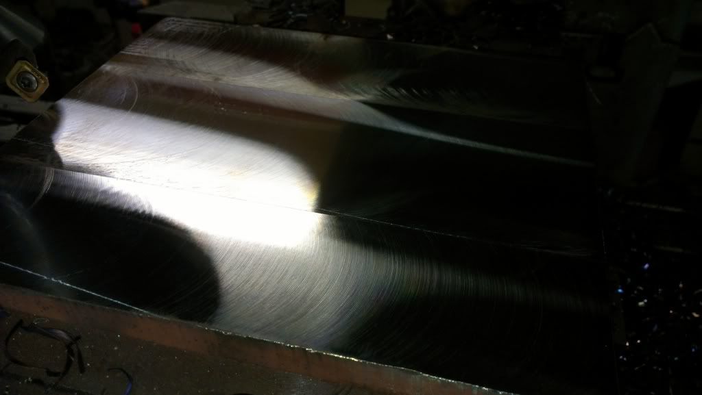

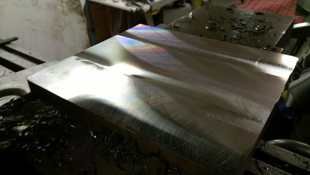

Några bilder på resultatet:
Slutsats:
Fräsen fungerar underbart bra för priset :tumupp:
EDIT: Spåren närmast på sista bilden är för att biten inte blev stadigt fastspänd i den ändan.
