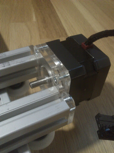

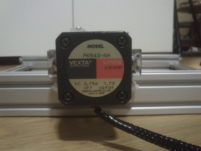

Har samlat på mig delar under en längre tid, men nu har det börjat att ta fart :)
Motorerna som kommer att driva det hela är 3st PK543-NA 5-fas motorer med tillhörande drivare.
Mekaniken är uppbyggd av alu-profiler och plexi.
X&Y är nästan färdig
Det går så mycket enklare att tillverka delar när man har en skärlaser :)
Det är bara att cadda och sedan trycka på skär ut. Det slår definitivt sågning, filning & borrning.
Motorfäste

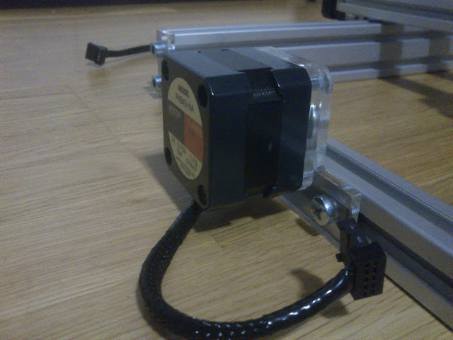

Vad som har blivit gjort idag:
Skurit ut alla delar utom två.
"Z"-axelns fästen:
Missade att fästhålen till "z"-axeln blev caddade 6mm istället för 5mm :( men det sitter fast ändå.
Märkskylt på motorerna:

Det ända jag har köpt hittills till projektet är lagerna och skruvarna :vissla: kommer att behöva köpa en 24v nätdel till motorerna + lite andra delar jag inte kan få tag på annat vis :vissla:
Motorerna kommer från några bondtråds upprullare som skulle slängas, men jag fick ta hand om dom och ge dom nytt liv.

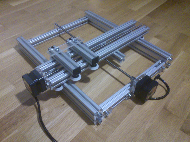

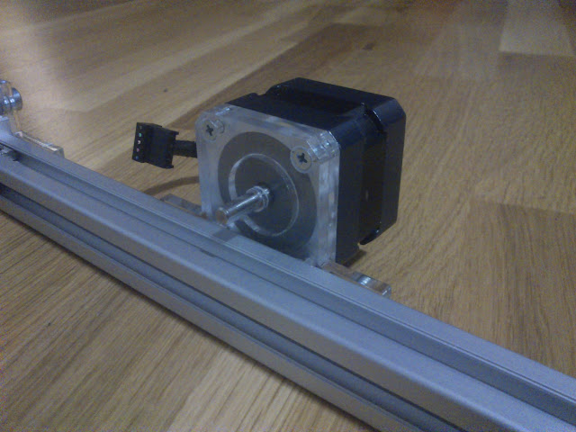

Idag har det hänt lite saker :)
Först bilder på drivarna till stegmotorerna:

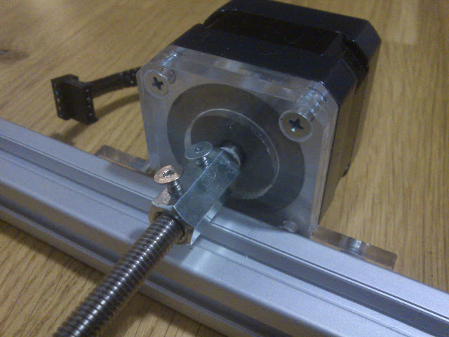

"Z"-axeln börjar att ta form:
Övergångarna från stegmotorerna till M6 gängstång är gjord på enklast möjliga sätt :)

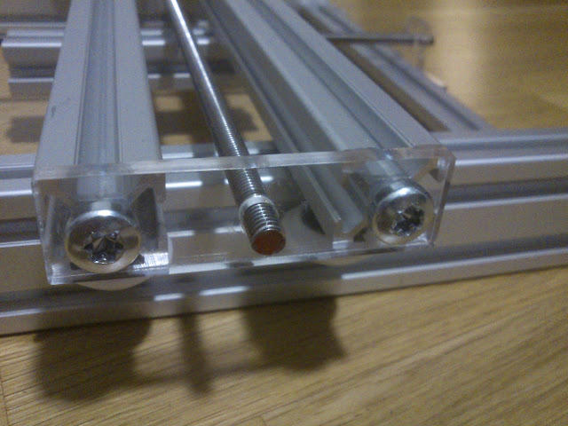

Stöd för gängstången:
Överblick på X&Y axlarna:
/// Marcus

En spontan känsla är att stödet för skruven borde rätt snart slitas med vibrerande skruv som följd.
Nu ser det enkelt ut att fixa efteråt, men annars är väl ett tips att fräsa i ett lager där istället för bara ett hål.
