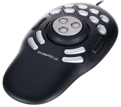

Jag kör med en ShuttlePRO V2 som egentligen är till för videoredigering. Det är ju ingen "riktig" MPG men den är löjligt enkel att få igång och funkar långt bättre än ingenting.
