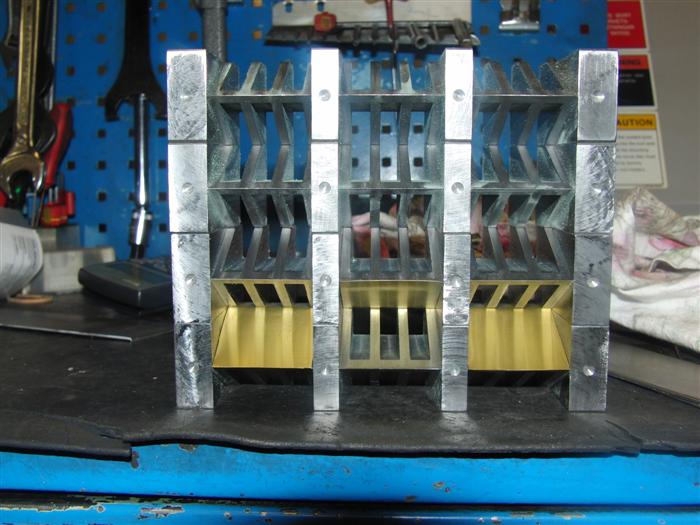

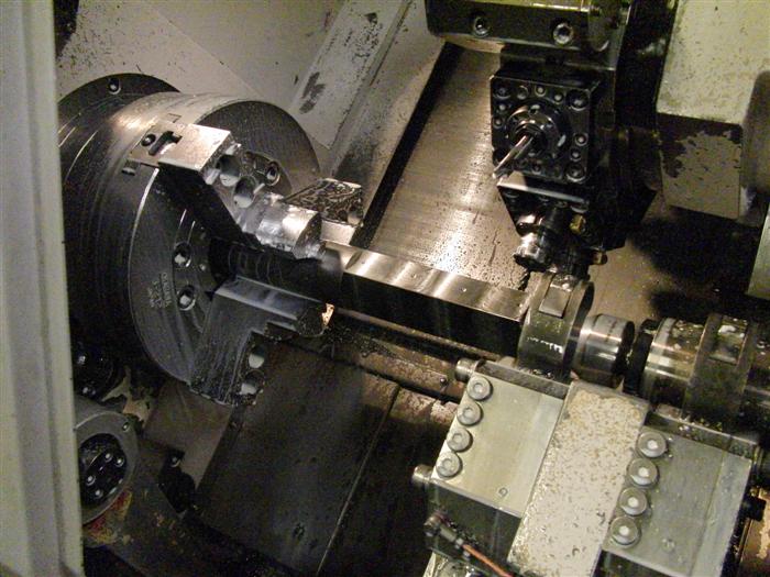

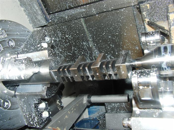

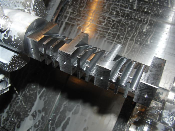

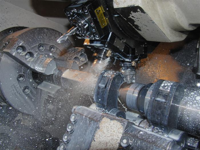

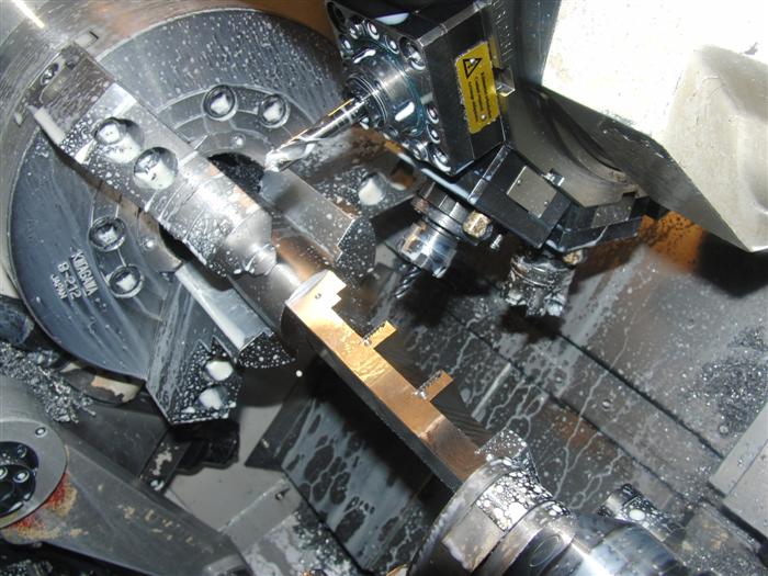

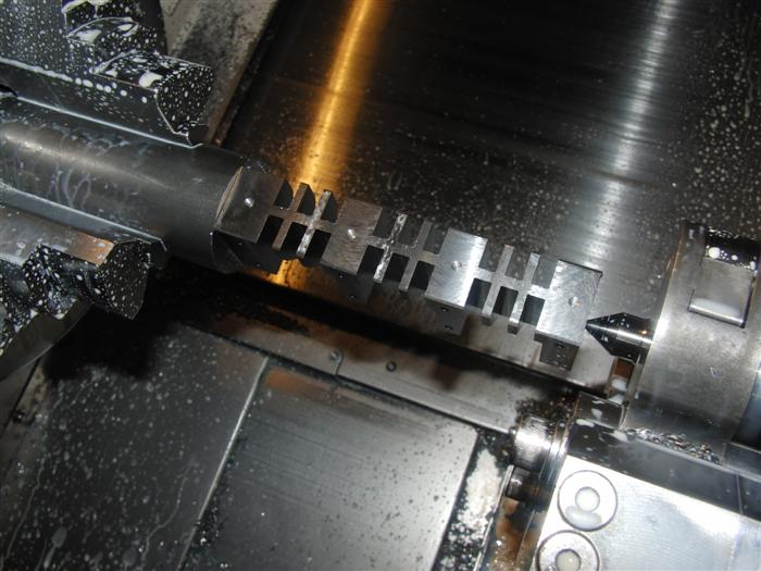

En liten egen sak till pulsejet sparken jag visade i en annan tråd, nämligen ventilblocken.
Nu lägger jag dethär under svarvavdelningen då biten är körd i en svarv, trots att den mesta av bearbetningen är fräsning.
Maskinen är förövrigt en Puma 2500LY, en nära släkting till den som Open har.
Kan återkomma med lite mer fakta senare.
Programmet är helt skrivet för hand och använder flera underprogram för att bli överskådligt och spara kod, men kan tillägga att det inte är speciellt optimerat då jag bara skulle göra fyra bitar.
Jag utgick från en rundstång som jag planade och gjorde dubbhål i, sedan fräste runt om med en 50mm Iscar vändskärsfräs.
Efter det centrerborrade jag för fästhålen, orsaken att jag inte också borrade hålen var att jag inte bestämt mig hur jag skulle göra med fästen av spridare och liknande så jag sparade den delen.
Efter det så fräste jag den vinklade delen med en 8mm Iscar hårdmetallfräs.
Sedan var det dags för spåren som frästes med samma fräs.
Efter det var det bara att sticka av dom med stickstålet, för att undvika skador på biten så valde jag att spara dom sista 3-4 millimetrarna så att den inte lossnade utan satt kvar i tappen som då är nog liten för att enkelt vrida lös biten med handkraft.
Dom färdiga bitarna.
