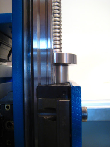

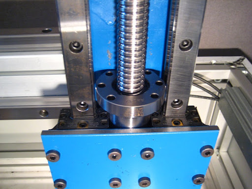

Z-Axel ,, Här har jag tillverkat en distans för att få ut Z-skenorna 10mm för att precis kunna få plats med kulskruven (25mm)
Bild Bild
X-Axel ,, Eftersom muttern ej går in mellan vagnarna så får den ligga bredvid => tappar ev lite i X-led, men ger bra stabilitet.

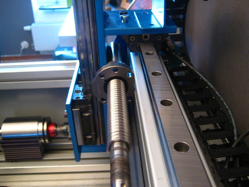

Beslöt att köra 16mm kulskruv med 5mm stigning och valde som många andra att beställa från linearmotionbearings2008. Ett riktigt kap då mina skruvar var både raka och fina! Efter det kunde jag börja tillverka fästet för kulmuttern på x-axeln
Snabbspolning: x och z axel är nästan klara. Hållarna för lagringen på x-axeln är inte så snygga men fyller sin funktion
väl. Kommer troligtvis byggas in eller göras om i framtiden.

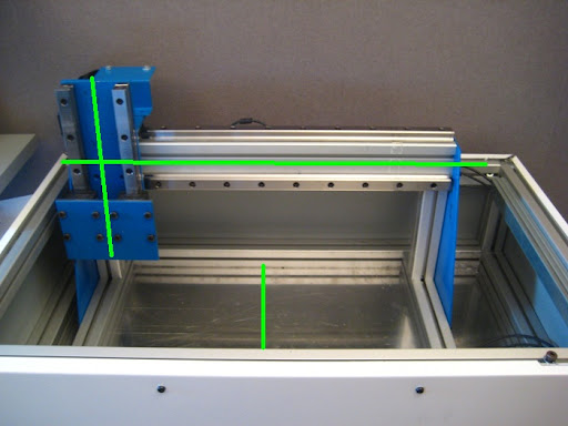

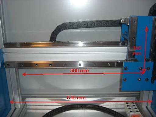

Y-bordet
Fortsatt snabbspolning, såhär ser fräsen ut idag! Var snälla och ignorera överhandsfräsen och fästet, det var bara för att kunna testa. En Kress FME 1050 är beställd! Först efter att den är monterad så kan jag bestämma det slutgiltiga läget för portalen och resten kan byggas klart.

Jag ser inte hur kulskruvsfästet är fastsatt, ser ut som det bara ligger där? Och hur har du gjort med "bordet" av tunna profiler, har du bara trätt profilerna genom de där skenorna?
Oscbe112
Inlägg: 165
Blev medlem: 16 januari 2010, 13:44:31
Ort: Helsingborg
Re: Oscars´s CNC
Inlägg av Oscbe112 »
Tackar Loeken.
Du har helt rätt, på bilden så sitter fästet inte fast. Numera är det punktsvetsat.
Profilerna sitter fast genom att skenorna dras ner i balken med skruv. Kunde köpt muttrar som passar i profilen istället men det skulle kosta lika mycket som bordet så jag löste det gratis mha tillklippta skenor istället.
