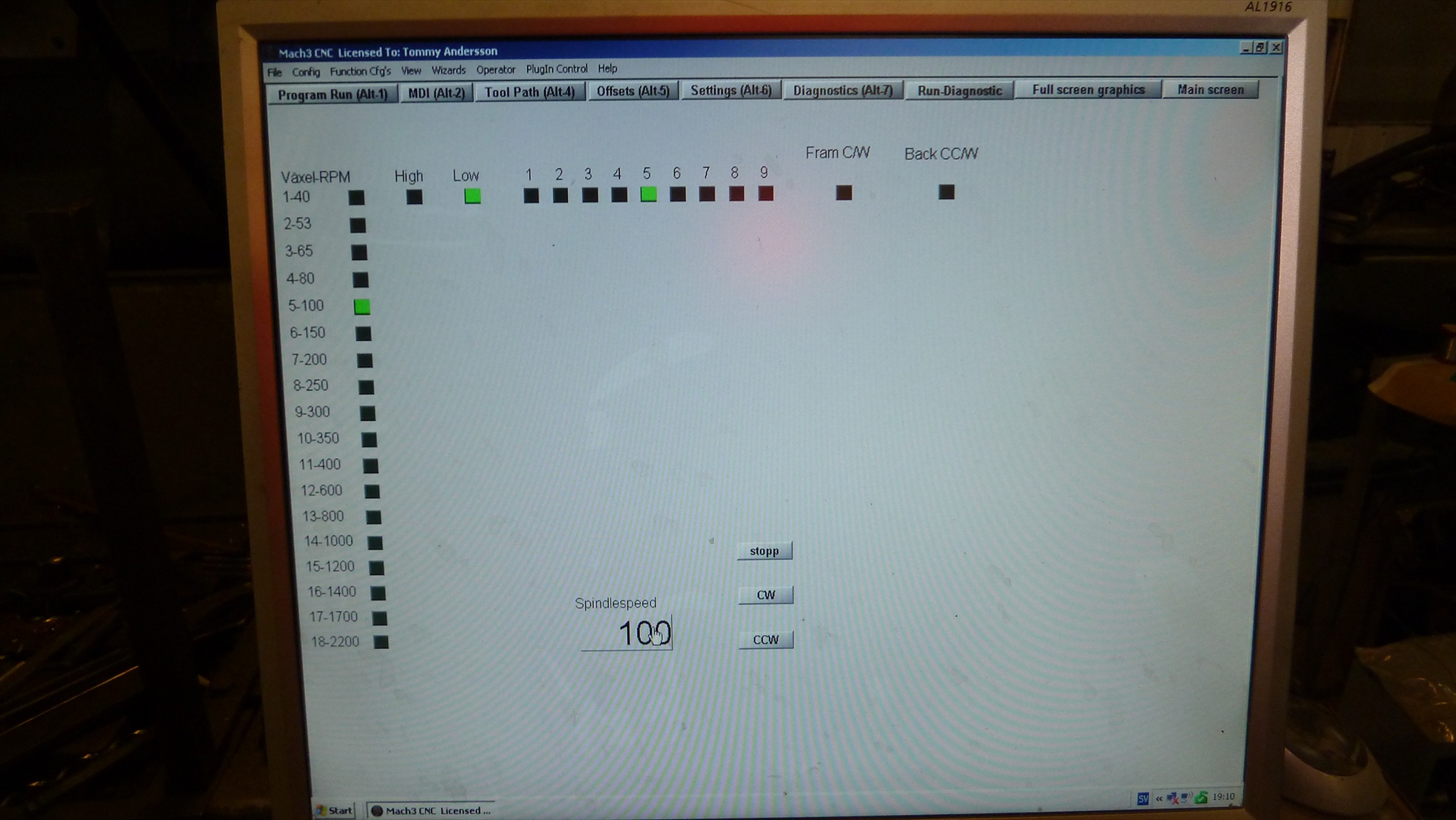

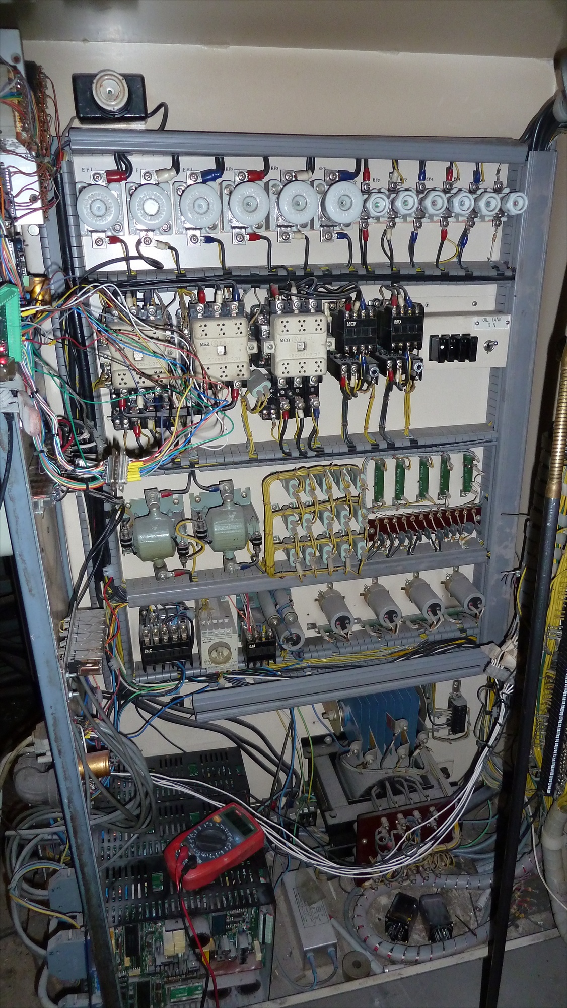

har fått maskinen att gå med Mach3 lite till att koppla in
Bild på skärmen att välja växel
Har kopplat Pokeys till gamla styrkortet till växellådan
har problem i brains när den ska välja växel att den inte skiftar på maskinen jag tror att den skiftar utgång för snabbt
det måste nog vara en liten fördröjning innan den skickar signal till nästa stift
innan satt det tumhjul att välja på
rejäla doningar här

Så nu funkar växlarna tack H.O.
Lägger ut en liten filmsnutt lite dåligt filmat.

Det verkar som om brainen inte hänger med hela tiden den tänder inte lamporna var gång.
Tänkte göra macro istället.
Testade lite här men det vill sig inte riktigt,
får den inte att gå riktigt på oemdro 202.
Om det är 100 till 150 ska led 1001 och 1021 tändas
Om det är 150 till 200 ska led 1002 och1022 tändas och då ska 1001 och 1021 släckas osv
Kod: Markera allt
GetOEMDRO 202
Select Case variable
Case >=(100)
Case <=(150)
Call SetUserLED (1001,1)
Call SetUserLED (1021,1)
Case >=(150)
Case <=(200)
Call SetUserLED (1002,1)
Call SetUserLED (1022,1)
End Select
