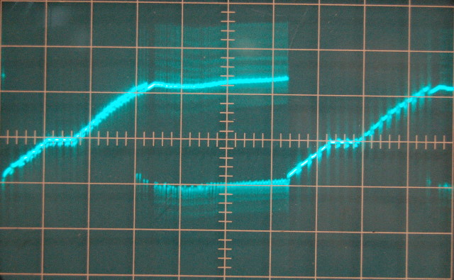

Japp, med högre choppfrekvens ser det rätt ut. Om man mäter strömmen så ser man även när man når det varvtal då den slutar choppa, dvs över det varvtalet faller momentet då den inte hinner "ladda" spolen under en puls. Kör nu med 12V, men skall testa 24V

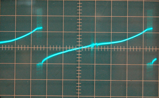

Här ser man ganska bra choppningen. Ignorera allt under x-axeln, det är kickback från spolen. Begränsningen är vid ca 10A (0,025 ohm, 250mV). Chopfrekvens 20kHz
Här är vi uppe i ca 1200Hz, ökar man litet till så hinner inte strömmen upp alls och man tappar vridmoment ganska snabbt. Kör här med 12V matning. Skall testa 24.

Får du inte ohygglig värmeutveckling i zenerdioden alternativt transistorerna (om de bryter igenom först)? Driver man bipolära motorer på det vanliga sättet så skickas den energin tillbaka till matningen.
Effektutveckling i zenerdioden borde bli P(zener) = I(motor) * (D - 1) * U(zener) förutsatt att switchfrekvensen är hög så att strömmen har relativt lågt rippel. D är duty cycle. Värmeutvecklingen borde bli värst med hög matningsspänning och låg hastighet på motorn.
edit: Nu tänkte jag nog fel. Om lindningarna i stegmotorn är hårt kopplade så uppstår inte problemet. Det blir bara energin i läckinduktansen mellan fasens två halvor som hamnar i zenern. När vänstra transistorn slutar leda matas ström tillbaka genom bodydioden i den högra och vice versa.
edit2: Om zenerdioden (om jag ser rätt att den är ansluten med anod till positiv matning) har lägre zenerspänning än matningspänningen så kommer stor värmeutveckling enligt min första idé att uppstå, så se upp när du höjer matningsspänningen. :)

De är bifilärt lindade jo. Kör jag med konstant varvtal och 10A max (motorn skall eg ha 20A, men jag hade bara IRF530 hemma) så blir fettarna varma, men inte heta. Blir det att bygga detta skall jag dock ha IRF540 och fläktkylning. Nästa problem är Rs som behöver vara induktansfritt, finns bara 4W på Elfa, alternativt 15W Koolpak, men jag kan ju sätta två 0,01 ohm i serie.
