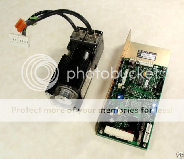

Snubblade över den här servomotorn med kontrollenhet. Problemet är bara att jag känner att mina elektronikkunskaper inte räcker till för att bygga en strömförsörjning till den.
Jag hade som dröm att använda den att driva min ER16 spindel. Jag förstår att den kanske ligger i underkant vad gäller effekt, men jag tror att den räcker för mig i de flesta fallen. Har tänkt ha kvar min biltemafräs som alternativ när jag behöver mer effekt.
Kan ni hjälpa mig lura ut vad den behöver för att kunna köras på bästa sätt?
Jag är rädd att missa något och rosta elektroniken för gott, och det vore inte det bästa som hänt.
Jag har massor med bilder och har jagat rätt på alla dokumenten som går att uppbringa kring den.
Kan ni hjälpa mig lura ut vad för spänningar jag skall ansluta var och hur man lämpligen och enklast skall kontrollera varvtalet och riktningen. I dagsläget tänkte jag inte kontrollera den via fräsdatorn, utan bara manuellt.

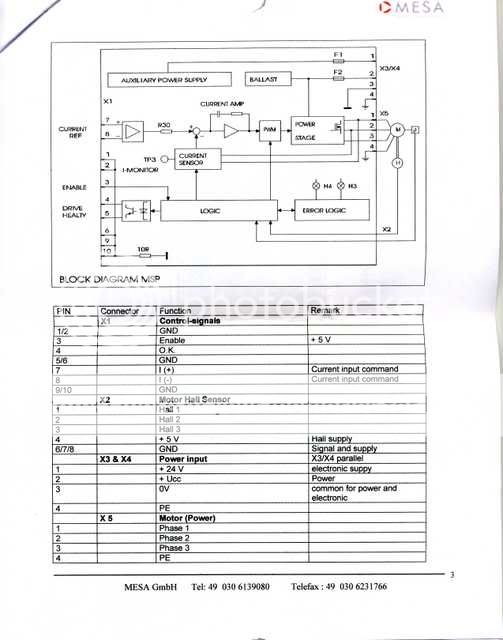

specifikation kontroller, notera gärna den högra kolumnen med högre effekt. Kan det användas här?:
http://i430.photobucket.com/albums/qq23 ... 62c9_3.jpg

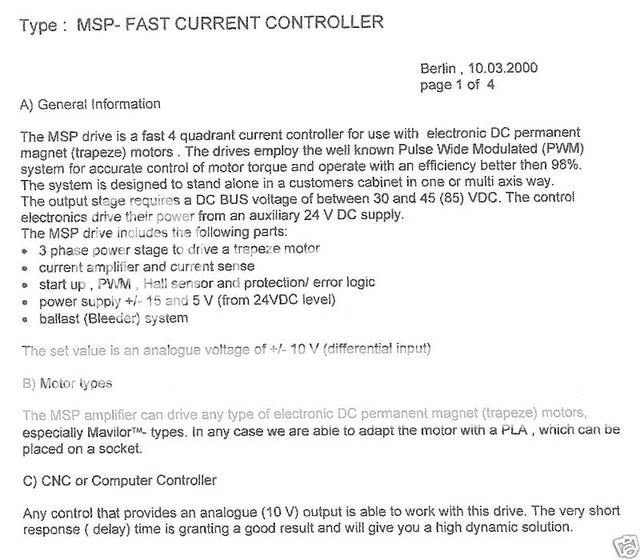

text om kontroller:
http://i430.photobucket.com/albums/qq23 ... 3cd9_3.jpg

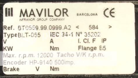

motorspecifikation:
http://i430.photobucket.com/albums/qq23 ... 3b8b_3.jpg

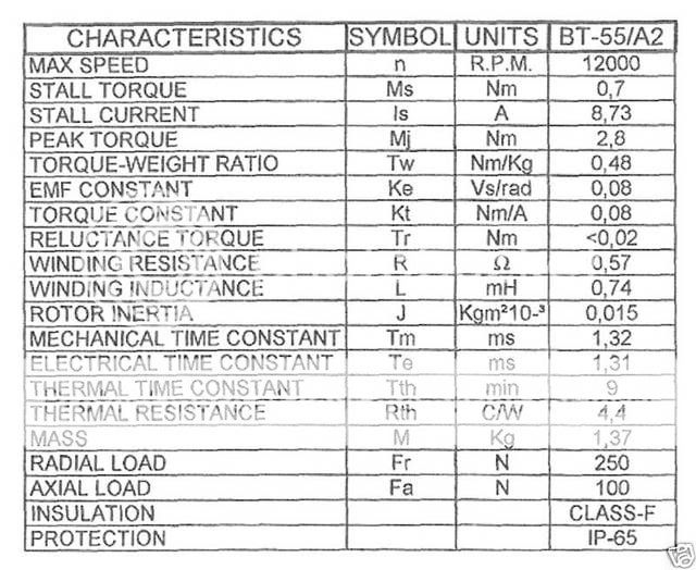

ca 850W ut på axeln enligt specen (12000rpm/0.7 Nm) så det är inte så litet, vad ger din biltemafräs ut på axeln? Lite tråkigt varvtal bara, om du hade tänkt dig köra långsammare. Men om du drevar den 1:4 så har du ju max 3000rpm iaf, dock med lite förluster i transmitionen.
Du kan ju få ut en PWM signal från Mach3/EMC2 eller vad du nu har. Den omvandlar du ju till +-10V som förstärkarkortet vill ha. Matningspänning till själva förstärkarkortet finns väl angivet?

verkar som om det var en dålig bild på specen , det står 350W på den inte 850W som det ser ut som.. 12000 rpm är väl ganska bra med tanke på att iallafall jag oftast kör med 2skärs fräsar med 4-6 mm i diameter?

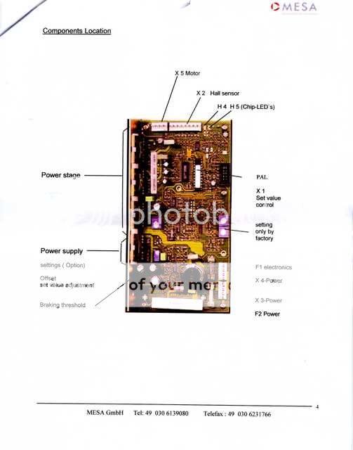

på bilden så står det: X-4 power , X3 power och F2 Power. Men vad fnuttsingen ska man koppla in var och hur skall man på bästa sätt tillverka strömförsörjningen till denna?

Hej,
F2 är ju säkringen för effektsteget, F1 är säkringen för logiken. X3 och X4 (de två fyrpoliga stiftlisterna) verkar sitta parallelt, alltså stift 1 på den ena är förbundet med stift 1 på den andra osv. Stift 1 är då 24V för logiken, stift 2 är motorspänning, stift 3 är jord och stift 4 är chassi-anslutning.
Notera att drivsteget jobbar i torque-mode. 0-10V signalen styr alltså inte varvtalet på motorn utan strömmen genom den dvs momentet. Det står en notis i höger kolumnen att speed controller finns som option men hurvida ditt exemplar har det kan inte jag säga.

Jag har kollat lite på kortet nu för att försöka hitta vilken pinne som är vad.
Så om allt stämmer är powersidan löst. Tror ni att den skulle kunna drivas av ett switchat nätagg liknande den här?
Har ni något förslag på en enkel dc-dc convertor för att då få ut 24V via den till styrelektroniken?
http://www.sureelectronics.net/goods.php?id=458
Vad ska in i det övre blocket återstår alltså.
gnd förstår jag iallafall!
Övriga pinnar har jag inte lyckats lura ut helt och hållet
pin3# enable :Är det här man lägger på en +5V för att "aktivera"?
pin4# ok : borde vara någon form av feedbackdel med en +5V om allt är grönt. Behöver väl inte bry mig så mycket om denna del
pin7# I+ : Styrsignalen analogt upp till +10V för torque i en riktning ???
pin8# I- : Styrsignalen analogt upp till -10V för torque i motsatt riktning???

Yes, Eanble är en ingång som "aktiverar" förstärkaren, OK är en utgång som är "till" så länge inget fel uppstått. Notera dock, med hjälp av diagrammet i ditt första inlägg, att det är en öppen kollektor utgång, du får alltså inte ut någon spänning på den utan den kopplas till pin 5. Så tolkar i alla fall jag det.
I+ och I- är den differentiella ingången för styrsignalen. Det är alltså skillnaden mellan I+ och I- som är styrsignalen. Om du kopplar I- till GND så kan du med en positiv eller negativ spänning på I+ få ström genom motorn i respektive riktning. Om du kopplar I- till 5V så kommer allt över 5V på I+ att ge ström i ena riktningen och allt under 5V ger ström i andra riktningen.
För att få en hastighetstyrning så måste du ha information om varvtalet från motorn, antingen via befintlig hall-givare eller via en extra encoder eller tachometer. Sen behöver du en regler-loop (servo) till som tar hastighetsignalen från givaren som är-värde och din stysignal som bör-värde, DETTA servo styr sedan förstärkaren via I+/I- ingången.

Kan det fungera med en manuell switch(till-från NC) mellan enable och ok, dvs om servonkontrollern indikerar "grönt ljus" så blir det således en +5V signal till enable som aktiverar resten?
så om jag kopplar I- till gnd och I+ till ok med en liten pot emellan så kan jag reglera torque ?

Nej, eftersom du inte får UT någon spänning på OK-pinnen....
OK-signalen funkar som en strömbrytare mellan pin 4 och GND. När allt är OK så "aktiverar" förstärkaren strömbrytaren och ansluter således pin4 till pin5. Du får inte ut någon spänning här. Ser du att det är en transistor där emittern är ansluten till GND och kollektorn är ansluten till OK-utgången? Därav namnet öppen kollektor.
