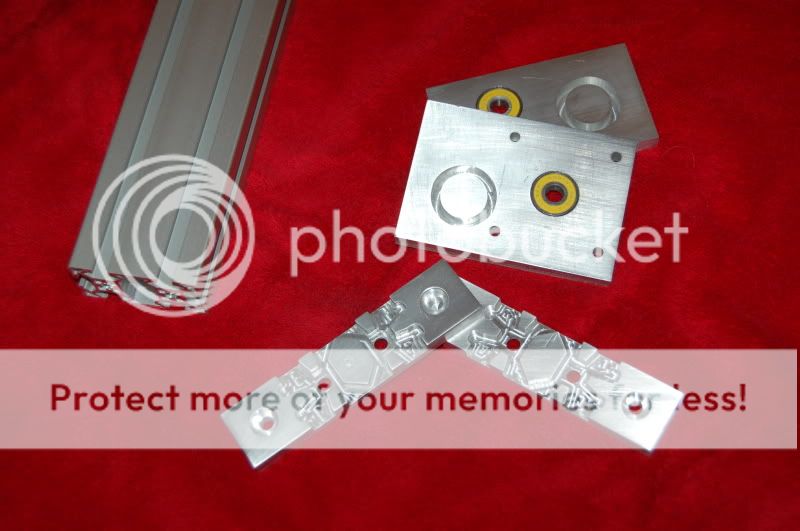

Har nu äntligen börjat rapportera mitt nya bygge.
Vart trött på glappet i min gamla maskin samt begränsningarna i storlek..
Efter många turer in på Alucons hemsida så "råkade" jag beställa lite profiler. (ca 1800:-)

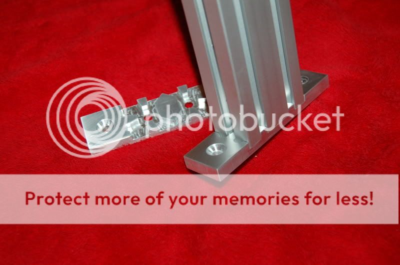

Som ni ser har jag tänkt mig att använda en fast portal den här gången också.
Elektroniken skall återvinnas från förra fräsen, likaså stegmotorerna.
Gamla fräsen fick slita hund och fixa fram lite profilfästen och liknande.
Trots begränsningarna så passade bitarna perfekt!
