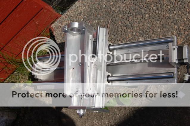

Om jag ser rätt så verkar du ha både lager och kulmutter på den rörliga delen av din "z axis". Vad gör lagret för nytta egentligen, förutom att det kräver att monteringen måste bli väldigt exakt så att inte kulskruven börjar spänna mot kulmuttern...?
charcoal
Inlägg: 224
Ort: Täby
Re: Charcoals Fräs, version 2
Inlägg av charcoal »
Nä,, inget lager på den delen.. Jag har kullager i varsin ända av kulskruven och däremellan 'bara' en kulmutter..

mri
Inlägg: 1165
Ort: Jakobstad, Finland
Inlägg av mri »
Ja, hmm, just det menade jag. Tänkte inte helt klart. Samma fråga igen. :) Varför lager i båda ändar? Skulle det inte räcka med bara ett lager högst upp och låta kulmuttern hålla i "andra ändan" av skruven... om skruven vore jättelång och muttern kan komma nära lagret är det väl inte bra lösning, men...
charcoal
Inlägg: 224
Ort: Täby
Det var mest för kraftens skull. Du kanske känner igen kullagertypen. Ett ABEC5 lager från CO. Litade inte på att ett ensamt lager skulle kunna ta upp de axiella krafterna..
Visst inte heller hur mycket vobbel det skulle bli i kulskruven om den inte hade stöd i båda ändar. Troligtvis inte så mycket, då den inte är jättelång.
Hmmm, jag kanske får tänka om på den punkten då. Har haft en himla tur med den vad gäller centreringen i allafall, allt rör sig med ringa motstånd!

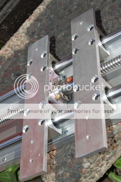

Inlägg av Larsson90 »
Har du pressat in kullagrena? Hur gjorde du? Hur stor stort är hålet?
charcoal
Inlägg: 224
Ort: Täby
Svarvat upp till 21.98 mm , värmt stycket i ugnen och lagret i frysen. Sedan pressat ihop med tving!
För säkerhetsskull sitter även 4 st M3 runtom och håller fast lagret så att det inte kan vickas loss eller så.
Det nedre lagret fungerar jag på om jag skall gjuta in i lite polyuretan för att ta upp lite vibrationer och så.
edit: det är fyra M3, inte tre..
