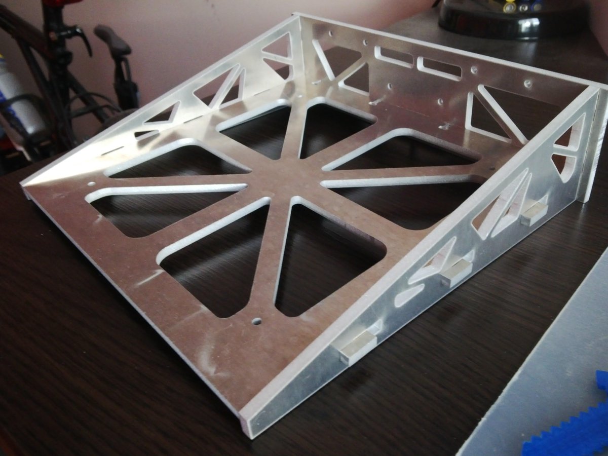

Caddade snabbt ihop något medan grabben sover för att visa hur jag tänker.
Idéen är att sedan fästa denna konstruktion i 3 punkter med någon form av vibrationsdämpande infästning. Var god förbise att saker går in i varandra osv då jag bara tog en gammal idéskiss och ritade om som hastigast. Är detta vettigt eller går det på ett bra sätt att rikta upp en lösning som använder racket som bärande struktur?
Det jag tycker verkar svårast med Medusas lösning är just uppriktning och att den håller sig rak om man flyttar skrivaren.
Z-axelns lager här är 16mm, aluskivorna runt om 5mm. Upphängningen till värmeplattan är en gammal lösning med aluprofiler, tanken är att göra den mer lik denna:

Ser stabilt ut, frågan är om det blir mycket brytkraft/hävstång på dina lager på Z, ryggen ser ganska låg ut jämfört mot utsticket.
Även om Z egentligen inte gör något spännande så kan X och Y's snabba rörelser få genomslag på Z om den inte är stabil nog.

Tack, det är inte slutgiltigt utan mer koncept som visas, tanken är att göra ryggen kanske 150mm hög, vi får se när jag börjar rita.
Och tack för input med kulskruvar sebastiannielsen, men jag håller med Meduza där, det känns väldigt overkill.
Konceptet börjar klarna lite, lagring för X och Y blir "riktiga" linjärlager, för z-axeln blir den antingen kraftigare linjärlager av samma typ eller grövre stänger med stöd.
Z-axeln blir infäst på ena sidan enligt skiss, detta görs stadigt nog för att det inte ska flexa.
En STOR grundläggande konceptfråga behöver dock redas ut, använda racket och fästa allting i eller göra en modul att skruva i racket enligt skiss ovan?
eller göra 2 moduler en X/Y och en Z modul att skruva i racket?
