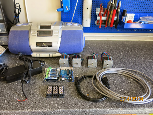

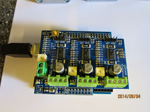

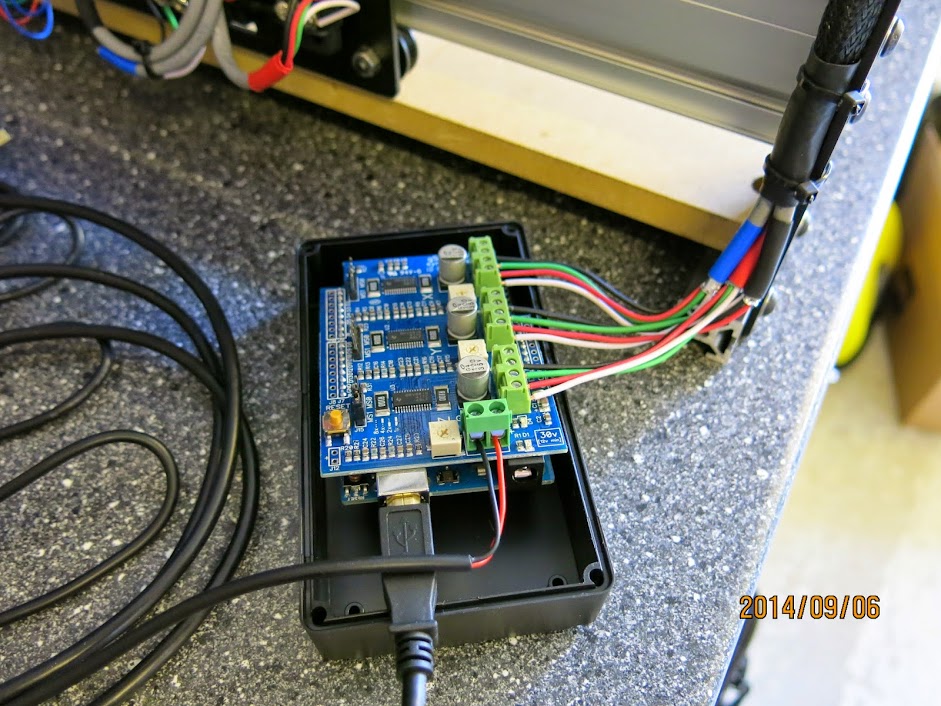

Elektroniken monterad, ett Arduino Uno med styrkort för stegmotorer.
Provkörning av elektroniken anbefalls innan övrigt bygge så då gör vi väl det.
Allt fungerar som det ska med medföljande G kod sändare.

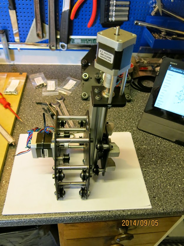

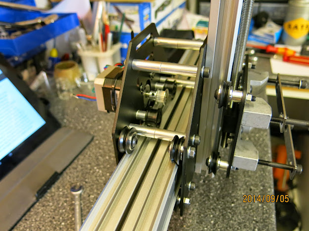

Börjar med vagnarna. Alla tre vagnarna ser likadana ut med undantag av Z som
består av två gavlar varav den ena har lite färre detaljer vilket syns senare.
Stegmotorn monterad på gaveln. Dessa kan behöva justeras efter slutmontaget för
att få bältdrivningen så bra som möjligt.
Släden till Z.
Delarna till Z som släden skall monteras på.

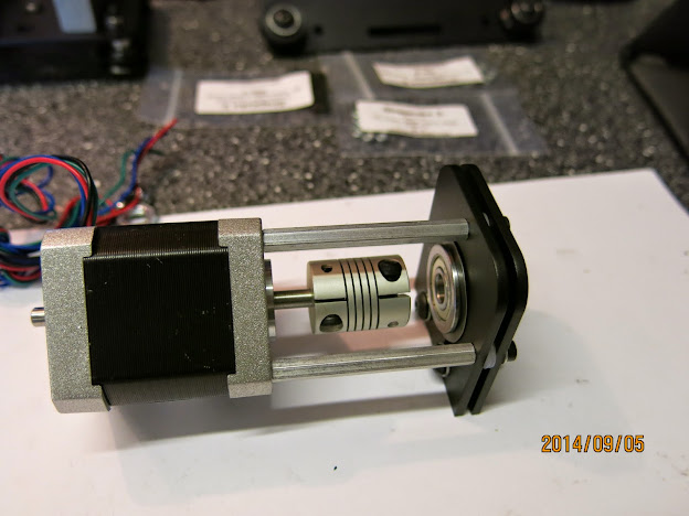

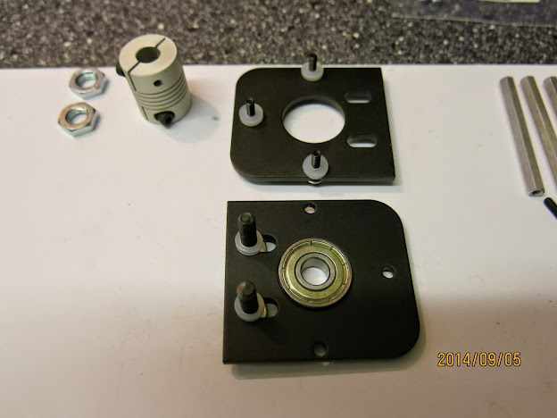

Det svåraste så här långt var att axeln till Z inte passade i den flexibla kopplingen! Den var
någon tiondel för klen vilket medförde att kopplingen inte kunde spännas in tillräckligt och
axeln roterade i sitt fäste. Lösningen blev att köpa en läsk, svalka sig 10 minuter och sedan
göra ett shims av aluminiumet. Då vart den aningen för stor i diameter.En nålfil och
lätt filande på shimset som var limmat runt gängstången med superlim löste det till presspassning.
Här syns skillnaden på den fjärde gaveln. Det som inte är med är löphjulen till tandremmen.
De understa v-hjulen sitter på exentermuttrar och justeras mot aluminiumlöpet efter montering.

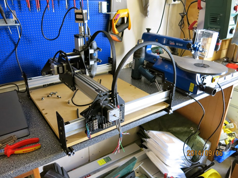

Y/X och Z monterade på vagnarrangemanget. Man monterar en sida först och rulla på Z för
att sedan montera sista gaveln. Y har två motroterande stegmotorer. X sitter på baksidan av Z.
Den svarta brickan på rälsen är remspännaren. Ska bytas ut till en 3D skriven yttre spännare så
småningom vilket gör det lättare att få en jämn spänning.

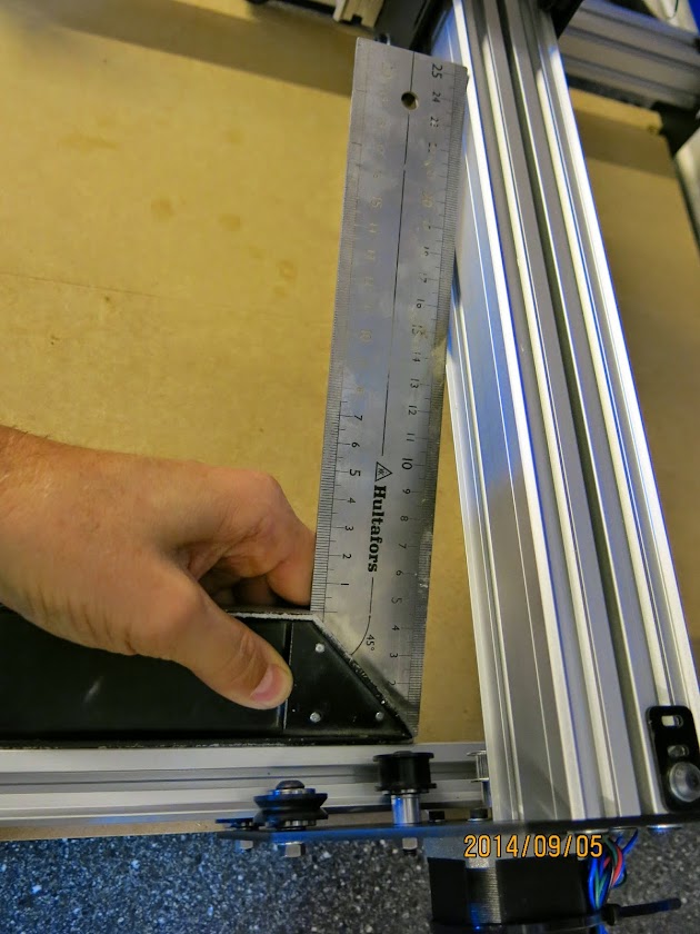

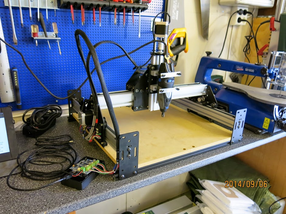

Glömde fota bygget av basen men det svåra här är ju att få den riktad i räta vinklar då
mdf boarden är en del av basen. Det ska modifieras med extruderad aluminium så småningom.
Y rälsen sitter i de undre aluminiumrören med (vad sjutton heter en sådan glidmutter nu igen)
mutter och skruv. Hela konstruktionen är aningen vek men den ska ju inte köra metall så jag
tror den är stabilt nog för tillfället.

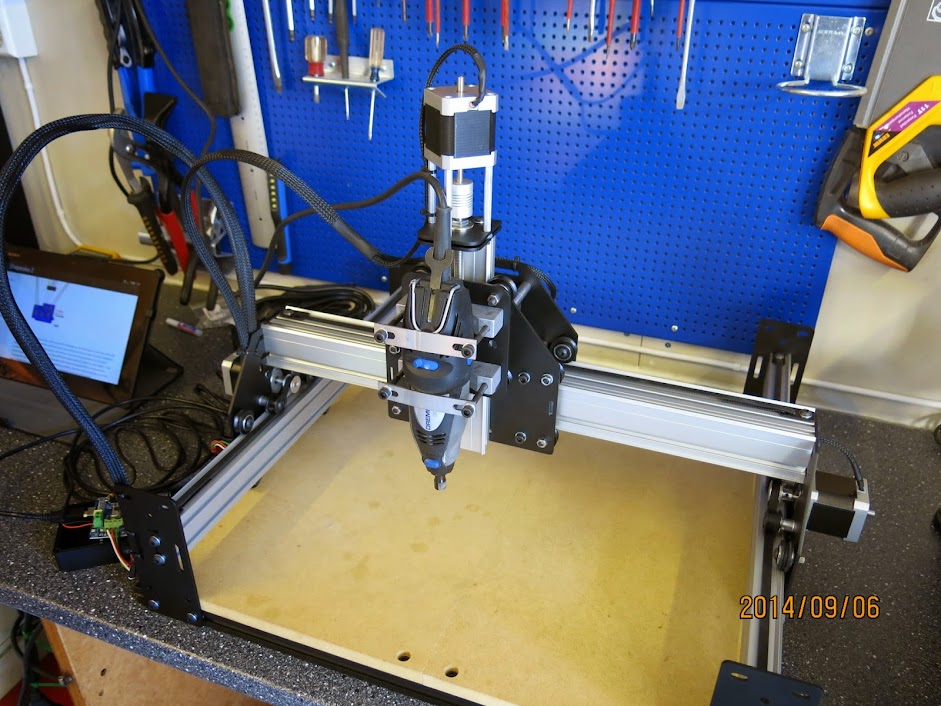

Grovuppriktning av maskinen följde därefter. Finjustering ska göras med klocka när jag hittar den i
garaget .

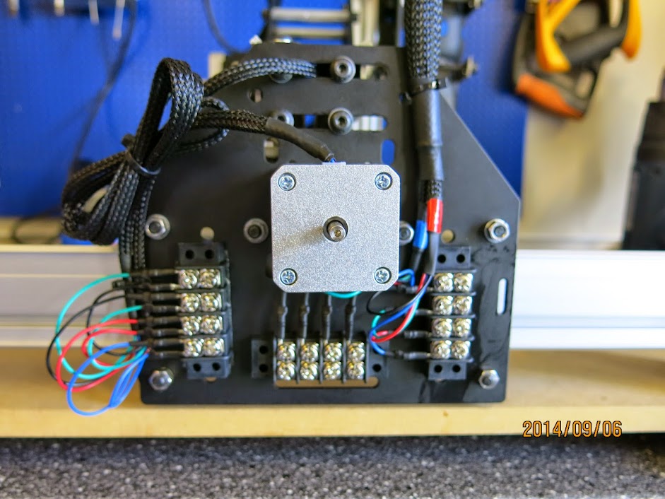

Dags för elen!
Tycker inte om bara ledare så jag terminerade med dessa. Inte helt optimala men mitt förråd
av de vanliga var slut. Nåväl, lite krympslang som skydd så fungerar det.

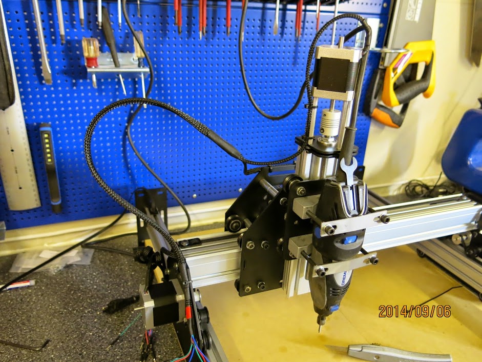

Den fungerar! Medföljande multiverktyg var så kass så det brydde jag mig inte om att använda.
Monterade min lilla dremel istället och ska byta till en riktig spindel så småningom.
Initialt hade jag lite problem då koordinaterna på bordet spegelvändes i g-koden av ngn anledning
som jag inte begripit ännu (nybörjare på detta) men det löste sig genom att tänka baklänges .
Detta var den mycket korta enkla beskrivningen av en ShapeOko2.
Summa sumarum är jag än så länge mkt nöjd med det hela och det som återstår är som sagt
finjusteringar av vinklar och uppriktning samt justering av remmar och motorer för så mjuk gång
som möjligt. Därefter ska jag börja lära mig det här med CNC ordentligt och använda denna för
enklare fräsning i trä och mdf samt plastmaterial.
