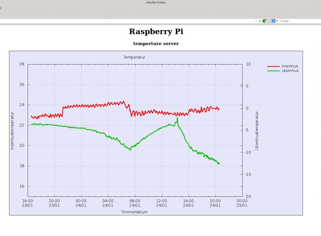

Efter ett par dagars kopplande och skrivande har jag fått ihop en hemsida med en graf över temperaturen utomhus/inomhus. Jag håller på att trixa lite med fler funktioner, tillexempel att kunna välja tidsspann för visningen.
Hårdvara: Raspberry Pi + 2st ds18b20 tempgivare (kopplade enligt denna sida http://www.cl.cam.ac.uk/freshers/raspbe ... mperature/ )
Mjukvara: Apache2, Gnuplot, Python
Det hela fungerar så här:
1. Python programmet läser av temperaturen och skriver den till textfilen "logg.txt" var 5.e minut, värdena läggs till längst ner på filen med en "timestamp", därefter körs ett Gnuplot-script
2. Gnuplot gör en bildfil i WWW katalogen, som index.html visar.
Det färdiga resultatet ser ut så här:

logg.txt är uppbyggd på detta sätt:
