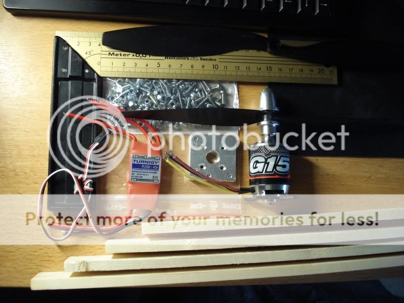

Ok, har nu fått grejer nog för att börja "leka". Började med att löda in 3S 2200 LiPo acc i Turnigy 9x sändaren
(Ja, Li-ion hade varit mkt bättre, säkrare å så, ja 3S är helt vansinnigt eftersom det sitter en 7805 linjär-reg till sändarelektroniken)
DOH! acc:et är liiiiiite för stort
Sablar, displayen är ju helt oduglig i 9x radion utan backligt!
gah.. måste byta ut reggen och hoppas backlighten kommer snart.
Jaha.... radions egen "voltmeter" säger 10,8 när externa voltmetern säger 11,5V :doubt:
Har mina dubier ang. min idé om snodd-upphängd centrumpuck med all elektronik. Så jag tänkte snickra ihop en fulram i trä/alu som första skott, kan jag testa snodd idén innan jag går på kolfiber.
Det lär ju ändå vara skitväder så det passar ju bra och hålla på med pyssel inomhus.
Började kolla propellrarna.. mmm, mycket balanserande blir det.
Vad är bäst? fler lager tejp närmare centrum eller färre lager tejp närmare ytterkanten? Eller tejpar man hela kanten (om så mkt vikt krävs)
Måste tanka hem en manual till radion.. vet inte vilka pinnar som är vad på turnigy mottagaren
Jag nämnade lite om quadkoptern på jobbet, vi var alla överens om att propellrar i rörelse är farliga, så ett alternativt namn dök upp, "Köttkvarnen" :mrgreen:
Näetack, har redan fått pisk nog på fingrarna från proppar på metanolmotor trots min minimala exponeringen mot RC-flyg... ska va extra försiktig.

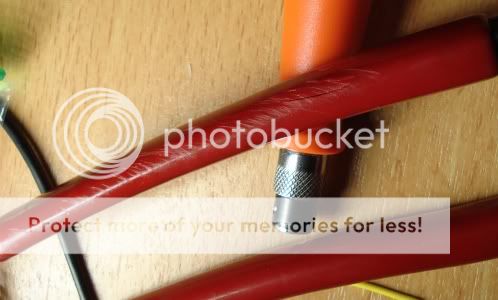

Hehe, ett fartreglage skenade, piskade nästan helt sönder polygripens gummerade handtag. Blev en 15mm springa på ett ställe rakt igenom plasten. Hoppsan sa, jäkla Turnigyradion frågade "Reverse thro?" efter man ställt in spakarna för Mode 2 = gasen på vänster sticka. Hur jag en flippade in och ut i menyn fick jag ingen bekräftelse på det ena eller andra, gick inte att ändra med plus/minus/up/ner knappen heller.
Nåja, när fartreglaget var inkopplat fick jag det bekräftat, throtteln var inverterad = ESC på MAX GAS! (när jag hade stickan på "min")
F*****n h*****e vad jag hatar när elektronik skenar. Propeller och motor hoppar runt på bordet hugger i allt inom räckvidd.
Efter det så gick det inte bättre än att ena motormagneten lossnade av vibrationerna.
Propellern fick nå'n tum mindre i diameter åxå... så nu åkte serie-resistanserna fram till motorlindningarna för "bänk provning". gick inte å ha hög resistans dock, 22ohm var ok, t.ex. inte 100 ohm då vägrar ESC starta. Samma sak om jag bromsar på matningen, går ej igenom power up ok.
Efter jag ställde radion till normalt läge betedde sig saker och ting exemplariskt. På lägsta fart drar ESC/motor 0,5A.
Dock var lägsta fart inte pålitlig, vid för hög belastning (bromsade ner den med handen) så stannar motorn!? eeeh?
Jag har plushen ställd på medium timing och normal start.

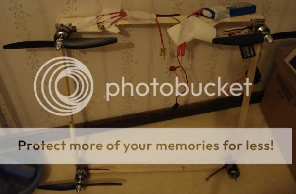

prototyp-ramen börjar form
Ramen känns ruskigt vek, motorvikten är rätt rejäl, måste nog sätta dit ett krysstag. Ev. förstärka hörnen. Har nu bara 2 skruv i aluplåt in i trä't från undersidan, 4 skruv genom alu från ovansidan, ganska små alubitar åxå.. Skruven sitter ju ganska parallellt med ringarna så det krävs nog inte mycket för att splitta ändarna. Tror den väger ca 1200gram, bara motorer, trä, alu och skruv. prototypen kommer nog omkring 2kg innan take-off.
Nåja, jag har ju 2kW motoreffekt totalt så... :mrgreen: ...att lyfta blir nog inga problem.
upphängningen av elektronikpaketet kommer bli lite mer avancerat än skissen, men ni förstår idéen
Övrigt: Då och då, typ 10-30 sek intervall så knäpper/knackar det till i motorn (inte samma motor som skenade), den tappar inte fart eller nå't. Undrar om det är symptom på lös magnet? Vi snackar ju om turnigy G15 motor, kvallen kanske inte är den bästa?

Jepp, du har helt rätt, även om konstruktionen ser lite roligt annorlunda ut så kommer den ej att hålla ihop med mindre än att du gör den rejält tung. Korsstag behövs! (Problemet är att även om den inte rasar direkt så kommer den att flexa och då kommer den inte flyga bra)
Jag låter jättetråkig men det finns en anledning till att de flesta konstruktioner ser ut som de gör. Bättre att göra själva korsstagen kraftiga och den ev. ramen mycket vekare (av viktskäl), då kan du också dra ut armarna längre och göra en stor ram som skyddar propellrarna. D.v.s. du sätter motorerna en bit in på armarna.
Nä, nu ska jag sluta vara negativ, kul med folk som testar annorlunda saker :).
När det gäller motorerna och så kan du testa att smörja lagren och ändra timingen i fartreglaget för att få bort knackandet. Som du säger så är det inte bästa kvallan i de kinesiska motorerna. De brukar dock fungera tillräckligt bra, bara lite sämre flygtider. (Jag själv flyger med lågprismotorer)

Jag ville testa av ren nyfikenhet, har ju mina egna dubier om det sena och förmodligen överdrivna svaret som gyrona får, men det kostar så lite och ta reda på :)
Att ingen testat denna lösning kan jag förstå, den är ju grymt ineffektiv för en quad, går åt ca dubbelt material till bommar och ger tyngre konstruktion. Tror mtrl/vikt break even ligger runt en hexakopter och vinst först runt octa.
