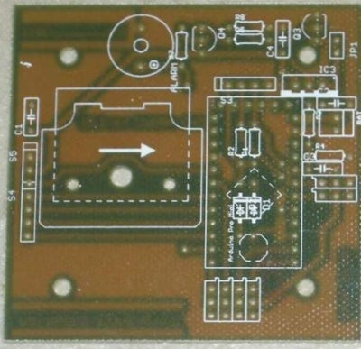

Att nu bara köpa delarna och plocka ihop dom, vore ju inte ett värdigt EF projekt, så jag konstruerade ett kort som har alla funktionerna som jag ville ha.
Kortet är i princip en Arduino Pro Mini med ATmega328 och en tillhörande USB lösning (FTDI) som gör att man kan flasha systemet direkt från Arduino toolchain.
Givetvis är alla nödvändiga anslutningar till radio, sensorer, display och ISP med.
Tog även ut 3V3 för framtida bruk, om man behöver driva sensorer med lägre spänning (Hela kretsen är 5V baserad i övrigt).
Förutsättningarna att expandera är goda då i2c bussen ligger öppen i WII anslutningen, och det finns en del utrymme kvar i Megan.
I helgen så fick ryggen känna av finessen med att pilla dit 0805 komponenter och kortet fick möta lödugnen.
Efter lite joxande med manuella vias och en "felkoppling" så funkar kortet exakt som det skall.
Tog ett foto men hittar inte kabeln till kameran just nu, så ni får nöja er med designen.
Det finns en del "missar", bla jäkligt klen jordning till FTDI'n.
Felkopplingen är dock åtgärdad på denna layout.
Kortet är 62mm i diameter, så det passar nog i de mindre lösningarna med.
I slutändan vart det e billigt och lätthanterlig lösning tycker jag.

Nu ska vi se... Jag har läst på lite mer och läst om din tråd flera gånger för att greppa allt :lol: Det du har gjort (till skillnad från andra BoB byggare) är att göra ett eget Arduino Pro Mini kort direkt på BoB:en. Du har dessutom lagt till gobitarna från dom andras BoB:ar (så den klarar alla konfigurationer, styrning av kamera, 3.3V för drivning av sensorer, batterimonitorering, larm och seriell displayutgång och dessutom USB direkt på kortet), är det rätt uppfattat?
Har du tänkt lägga till "Motion Plus" och "Nunchuck" orienteringen i overlayen för att underlätta montering också, liknande som vissa andra BoB har (se exempel nedan)?
Bild Bild
Edit: nu har även jag handlat ett par Motion Plus och Nunchuckar för att leka lite med, finns det möjlighet att köpa ett kort av dig eller kanske ännu bättre locka dig att slänga iväg en beställning för PCB tillverkning? :mrgreen: Finns ju en del rätt billiga PCB leverantörer som jag förstått det av andra här i forumet...
