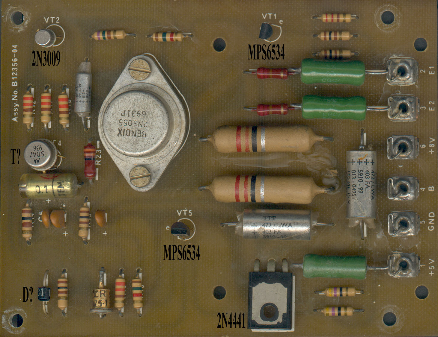

Här kommer en bild på ett kort från ca 1969. Behöver hjälp att identifiera två komponenter.
T?, jag gissar på två transistorer i samma kapsel. Tillverkad av Motorola. SDA7 936 EDIT: 6-ben
D?, en diod? Läsbara betäckningar 5D1 eller 501 och ett I.
Kortet utgör tillsammans med två externa PNP transistorer 5V regulatorn från min PDP8, den fungerar inte.

TomasL
Inlägg: 48520
Ort: Borås
Re: Identifiera komponenter (gammal 5V regulator).
Inlägg av TomasL »
Du får nog rita upp ett schema, med de okända komponenterna som symboler, sedan får man försöka lista ut vad det är för något.

grym
Inlägg: 18425
Ort: i det mörka småland
Inlägg av grym »
innan op så var det ganska vanligt med dubbeltransistorer som diffsteg, matchade och termiskt ihopkopplade
har bytt en del sådanna
den svarta dioden gissar jag på en vanlig diod, den gyllene är väl en zener?
det kretskortet är ett klassiskt exempel på något som är smidigt att rita upp och kolla på hur det ska funka
anders_bzn
Inlägg: 6051
Ort: Kävlinge
Inlägg av anders_bzn »
Ja, den guldiga är en 5,1V zener. Jag tror också att den svarta är en vanlig diod.
Jag är inne på samma sak som du, att det är en dubbeltrissa. Vi får se, jag är färdig med schemat till 2/3 nu.

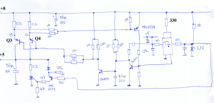

anders_bzn
Inlägg: 6051
Ort: Kävlinge
Schemat:
Nätagget ger bara ~1V ut. Det beror på skyddskretsen med tyristorn löser ut då spänningen ut blir för hög. Genom att koppla bort denna så blir U(ut) = U(in).
Transistorn 2N3055 verkar vara hel men bottnar och Q3, Q4 leder allt för väl. Q3, Q4 sitter på en kylfläns och är anslutet till kortet med flatstift.
Zenerdioden mäter 5,1-5,2V
Har inte haft tid att mäta allt ännu, men om 2N3009 skulle vara defekt skulle det bete sig som det gör nu.
T? Verkar vara en dubbel NPN transistor.
Kjelle
Inlägg: 972
Ort: Västsverige
Re: Laga 5V reg (Identifiera komponenter (gammal 5V regulato
Inlägg av Kjelle »
Om jag förstår rätt, utgående spänning kopplas in på T2's vänstra sida, referensspänning(5.1 V) kopplas in på T2's höger sida?
Jämförelse sker i T2 och sedan matas regleringen ut längst ned till höger på T2.
Du har ju en del gamla kondensatorer på kortet, prova resistansmätning för och kolla läckström samt kapacitansmätning.

Rolf Zetterberg
Inlägg: 989
Ort: sverige
Inlägg av Rolf Zetterberg »
Om du tänker dig att dubbeltransistorn är en PNP så fungerar det.
anders_bzn
Inlägg: 6051
Ort: Kävlinge
Jag testade att koppla på lite last. Då funkar regleringen en liten stund, sen börjar spänningen dra iväg uppåt.
Har mätt kondingarna, verkade friska men bytte ändå. Gjorde ingen skillnad.
Zenerdioden gör vad den ska, 10mV rippel på skåpet.
Det känns som regulatorn inte riktigt orkar hålla emot efter en liten stund. Är det en trött halvledare?

Rolf Zetterberg
Inlägg: 989
Ort: sverige
Kan kanske vara en dålig halvledare.Är det något som blir varmt?
Har du mätt spänningar?Själv skulle jag börja med att mäta från Q3,Q4 och bakåt i kedjan.2N3055 t.ex ska absolut inte vara bottnad...
Man kan lika gärna använda två vanliga matchade PNP-transistorer som kopplas ihop termiskt i st f en dubbeltransistor.
anders_bzn
Inlägg: 6051
Ort: Kävlinge
Spänningen B-E på 2N3055:an är 0,1V samtidigt som den leder ström C-E, den verkar vara knas. Nya kommer hem via Ebay i vecka från england.
Spänningen B-E minskar med ökande utspänning från regulatorn. Men inger händer.
