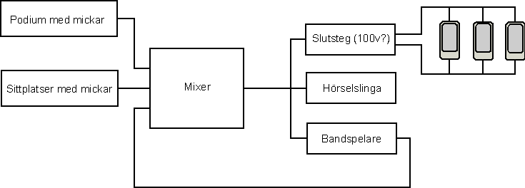

Håller på och fixar lite med en ljudanläggning i en lite större samlingslokal. I lokalen finns ett podium med ett antal mikrofoner samt finns det vid varje sittplats en enkel handmikrofon. I taket finns ett tjugotal högtalare. Hjärtat i det hela är ett Behringer-mixerbord till vilket en cd-spelare, och alla mikrofonerna är inkopplade på ingångssidan. Till utgången är kopplat ett dubbelkassetdäck, ett bryggat stereoslutsteg (som körs i mono), samt en hörselslinga.
Nu är det såhär att det är endast monoljud som körs ut. Det finns bara en utgång från mixerbordet vilket gör att man tididgare kört med olika hemmabyggda förgreningskablar för att få ut monosignalen till alla enheterna. Till kassetdäcket kör man en "fejkad" stereosignal för att få ljud i båda högtalarna vid uppspelning av de inspelade kassetterna efteråt. Till hörselslingan går endast en monokabel ut samt en monokabel till slutsteget.
Det jag funderat på nu är att istället för att köra med förgreningskablarna til utsignalen bygga en form av "patchpanel" för ljudet. Jag har tänkt att koppla utgången från mixerbordet med en 6,5 monoplug till en liten låda där den sen delas upp till ett antal RCA-hylsdon till vilka man sen kopplar alla enheterna. Det jag funderar över är om det krävs någon form av elektronik i lådan mot störningar o.sv. Har ingen koll på sånt men tror i vilket fall att en sådan låda skulle fungera bättre än de hemmaskarvade kablar som sitter där nu. Vet inte heller vilken typ av kabel som är lämplig att använda för anslutningarna inne i lådan? Mkt tacksam för hjälp.

För mig låter det som att det är kopplat såhär:
Och att man alltså använder förgreningar för att få ut en ljudsignal till tre enheter.
Det jag är fundersam över är det du säger om kasettbandspelaren, jag får inte ihop det i mitt huvud, varför skulle man behöva en stereosignal för att få ljud i båda högtalarna om alla högtalare sitter på en kanal?
Låter också konstigt med ett mixerbord som bara har en utgång...
Sedan så brukar dom enda system där man kopplar typ 20 högtalare per slutsteg vara 100v-system, är det här ett sådant?
(Ursäkta för att bilden är lite för stor... 35px, men jag stängde dia och sparade inte ritningen, och resizar jag blir texten helt sjukt dålig)

Det du behöver är en "splitter" som delar upp en signal till fem (förstärkare, hörslinga, 2xbandare, extra).
Att dela upp en signal källa till två mottagare passivt brukar fungerar bra, bara att göra ett Y alltså. Att dela upp en signal till fyra mottagande enheter kan innebärar problem med ut/in-gångsimpedansen.
Vill du bygga en box för ditt ändamål så borde du satsa på en aktiv splitter. Insignalen splittas passivt men innan varje utgång sätter man en OP-förstärkare som buffrar signalen.

Jimmy menade att du kunde koppla såhär:
Då blir det en förgrening mindre, men det förutsätter att slutsteget har en utgång som skickar ut samma som finns på ingången.

Meduza, din skiss stämmer bra faktiskt. Angående 100V system så har jag ingen aning överhuvudtaget. Grejen är att högtalarna bara används för att förstärka talet från mikrofonerna på podiet så ingen större volym behövs. Därför antar jag att bara ett slutsteg behövs. Det är ett vanligt Rotel hemma-hifi slutsteg kan man säga. Så mycket vet jag iallafall. Det jag menade med "fejkstereo" till bandspelaren var precis som oJsan sa. Det blir lite konstigt om man spelar upp i en annan anläggning annars
Mixerbordet är ett Behringer av nyare modell, och jag är säker på att det bara finns en main-out på det. Innan så har utsignalen som sagt varit uppdelad med hjälp av olika Y-kablar och det har funderat hyfsat. Anledningen till min lilla box jag vill bygga (okej, patchbox var inte rätta ordet
) är mer att jag vill få det lite snyggare bakom mixerbordet med alla kablar. Har veterligen inte haft problem me störningar innan, men eftersom jag ändå ska bygga den lilla förgreningslådan så tänkte jag att det kanske är nåt man kan göra för å minska risken för störningar och så. Tänkte typ som man brukar ha olika avstörningskondensatorer och så i elektriska kopplingar. Är som sagt inte expert på ljudbiten
EDIT: Jimmys lösning verkar ju fungera. Men har jag fattat det rätt så är allt då inkopplat efter slutsteget? Så hade jag inte tänkt. Utan allt utom högtalarna i sig ligger direkt ut från mixern utan förstärkning förutom i preampen.
