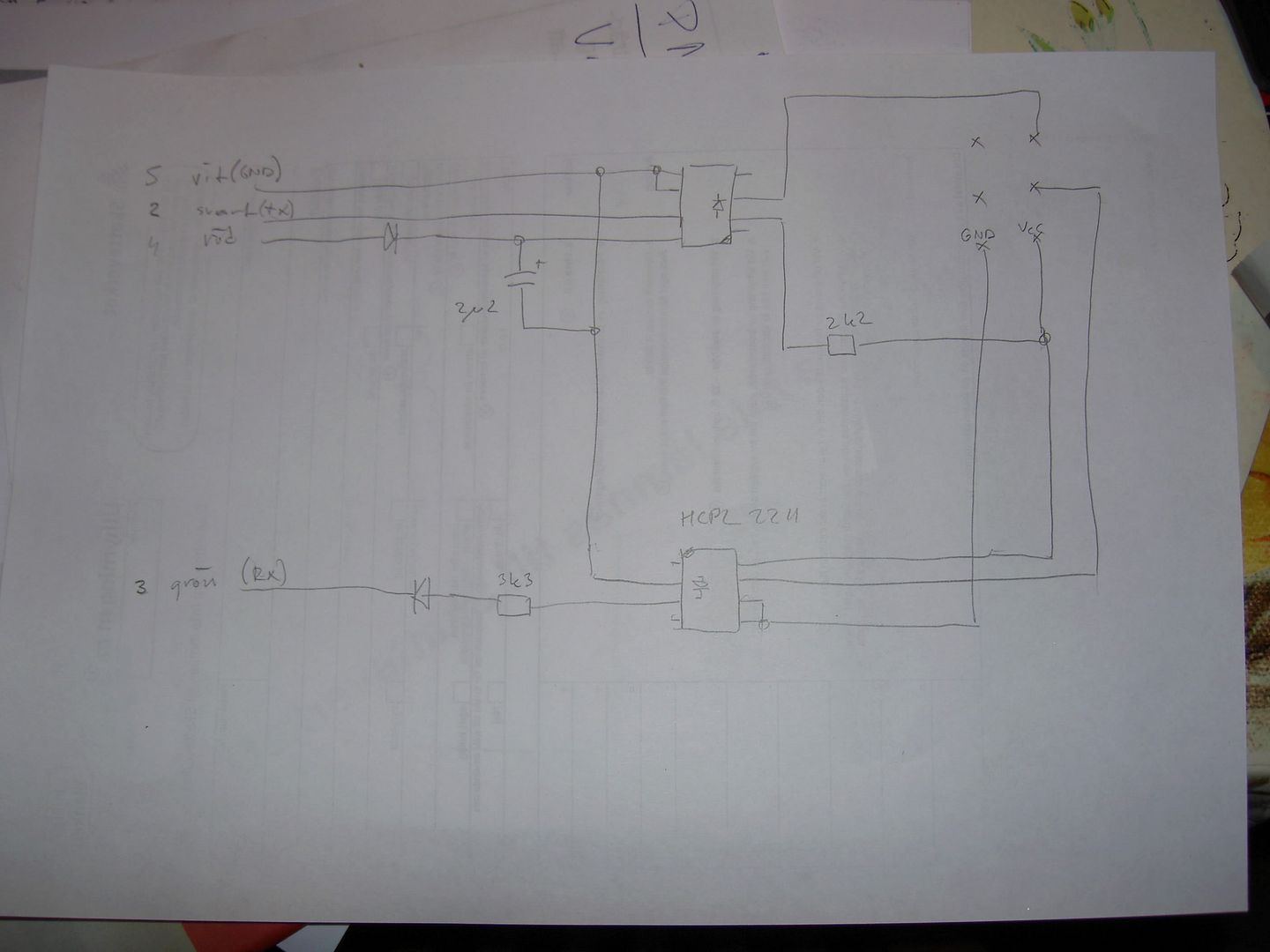

Programmeringskabel, vad är det här för krets ?

Det sitter två stycken lysdioder i 211.
peter555
Inlägg: 6047
Inlägg av peter555 »
Tack BEEP !
Nu ser det ut som det börjar närma sig. Dock kan det inte vara en ILD211 om den har antiparallella dioder som du ritade.
Vilken optokopplare är det du har hittat som passar in på den konfigurationen ?

Är det inte en
HCPL-0211

En sån verkar passa perfekt, jag får ragga upp några och testa.
peter555
Inlägg: 6047
Uppdatering:
Nu är optokopplarna uppraggade och interfacet byggt. Otroligt nog så fungerar det perfekt.
Tack för all hjälp med identifiering av kretsar och bilder.

Byggde du efter det schemat du visade tidigare i tråden??
Vart hittade du optokopplarna??
Sugen på att bygga en jag med.
peter555
Inlägg: 6047
Jag har inte visat det senaste schemat men det kan jag lägga upp. Jag hittade några urgamla optokopplare från Toshiba i en låda. De är rätt speciella så man måste ha HCPL 22xx varianten. Annars finns de på Elfa.

Ja, lägg gärna upp hela schemat kanske mer än jag som är nyfiken på det...
peter555
Inlägg: 6047
OK, här har jag lagt upp ett nytt fint foto av mitt schema, jag är för lat att rita upp det i något flashigt program.

Tackar för det. Får fixa prylar vid nästa elfa best.
